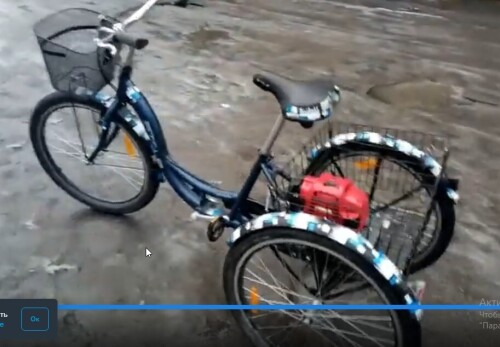

А чем это не веломобили? Отсутствием крыши? Но можно же одежду подобрать соответствующую- плащик зонтик...
Мы вот такие делали:
Андрей Петровский
Мне не нравятся классические трехколесные велосипеды за высокую посадку и плохую устойчивость...
Дети часто покупают такую технику родителям в деревню, а те не могут освоить особенности управления.
М-Велосипедист
Цитата: Андрей Петровский от 03 Март 2026 в 19:09Мне не нравятся классические трехколесные велосипеды за высокую посадку и плохую устойчивость...
Согласен ,ужасная устойчивость при движении - всё время стремится перевернуться.
Если не разгонятся выше 15км.ч. то терпимо...
