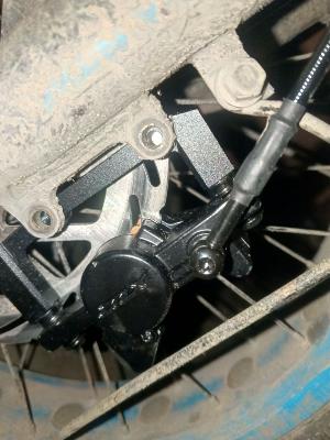

Что они прислали: тормоз пришёл покоцанный, но главное - у него неправильный гиганский адаптер, 180-ый диск цепляет лишь на половину. Есть поддержка в ватсаппе (в тг нет), где их бизнес-аккаунт типа не был в онлайне 2 недели, но он отвечает.

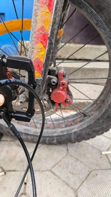

Тормоз не будет работать с этим диском. Когда примерил, получилось такое. Красный калипер - тоже от минако, с такими же (почти) колодками, только старого образца и на dot. Но увидеть размер адаптера можно.

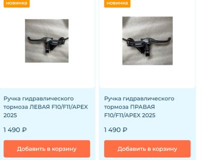

По поводу недостатка комплектации - у них часто нет расходников для своих же компонентов. Например, нет гидролинии на те же Minako F - на колхозники продаются за 4 сотки, а тут используются нестандартные фитинги и шланги, типа 5.5 диаметр гидролинии против 5.0 в великах или 10 в колхозниках. У меня умудрилась потечь в центре под усадкой для кабелей. Эти гидролинии на колхозники продаются за 4 сотки сразу с установленным крепежом и нужной длины, а минака предлагает купить только новые тормоза. Впрочем, это не мешает им продавать ручки для этих тормозов.
Или оказывать услуги по замене гидролиний. А гидролинии в продажу нахрен нужны. Даже дать инфы где взть или характеристики своих тормозулек они не могут, в лучшем случае говорят "попробуем уточнить у сервиса" и игнор на недели.

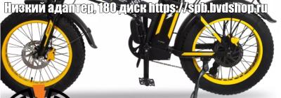

Раньше (судя по другим сайтам) например на минако Ф10 про со встроенной гидравликой использовались "низкие" тормоза + 180 диски.
А вот сейчас на их сайте выложены велики с передним адаптером как у меня, но при этом тоже более высокими дисками чем сзади. Сзади 180, спереди или 203 или вообще 220 (передний адаптер имеет другую форму и габариты, чем задний).

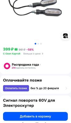

А с поворотникОМ, в озоне встречаются китайские предложения, переведённые хреновым переводчиком, где пишут что пришлют один поворотный сигнал, но на фото два, и присылают в итоге два.
А тут добавлять фотки двух, в описании пусто, высылать половину комплекта и писать что так и надо просто уровень дешевого лохотрона, а не "бренда".
С предложением мощной электровело гидравлики и поворотников на ру рынке пока не очень, хоть и понемногу меняется. Вместо того чтоб ловить с них продажи и везде шильдик минаки висел, шлют хрень и оленями себя выставляют

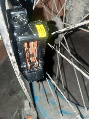

Первый тормоз задний я заказал в комплекте с "фирменными" спицами Minako F. Спицы оказались тонкие, но хоть тормоз 180 подошел. Было мало масла залито, завоздушился, задубел, потом вообще гидра в центре потекла, но разобрался, подточил шайбы и работает. Деньги за спицы вернули без отправки назад, стоимость примерно равна спицам, говорили что "сайтом занимаемся, буде лучше".
А тут тормоз вообще не встает, чем переход на 200 обоснован я без понятия и скорее вредным считаю, только недавно в России начали 180-е увеличенные велодиски появляться, теперь шлют ни чего в России нет, ни влоб увидеть не могут и циферки с диска на "про" сообщить.
