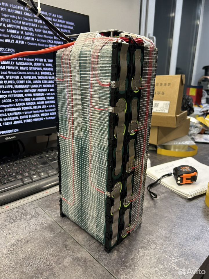

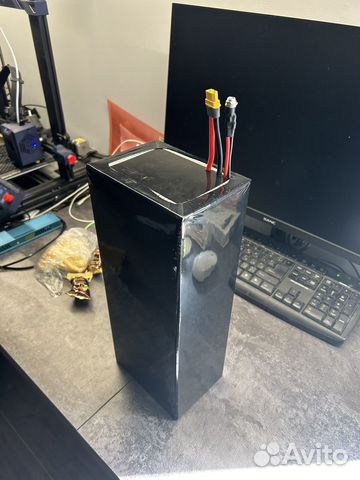

Приветствую, форумчане, подскажите пожалуйста стоит ли брать 15s?
Заказал сборку батареи LiFePO4 15s для электровелосипеда, тк уже давно мучался вопросом подбора батареи и наконец нашёл предложение подходящего размера(37х15х11см). 16s в таком форм-факторе на 3.5 см длиннее и ко мне в раму уже не влезет. Задаток я уже отдал, но чёт закрались сомнения. Кроме того мастер предлагает заряжать его зарядкой для литий-ионных аккумуляторов, что тоже не добавляет уверенности в выборе. Хотя нашёл здесь темы о возможности такой зарядки. Вообще, больше всего смущает нестандартность сборки 15s и отсутствие "родных" зарядок на такой конфиг, поэтому хотелось бы услышать мнение опытных электроводов на сей счёт.
ЦитироватьAккумулятop для элeктpoтрaнспорта нa 48в (электpовeлосипеда, сaмoкaтa, тpициклa, бaгги, и пр)Емкоcть соcтавляет 30Ач, можнo pазpяжaть тoком до 80A длитeльно (зaвиcит от уcтанoвленнoй бмс).
Aккумулятоp протeстирoвaн на токе 22A (тoк контpoллеpа 500вт) и выдал eмкоcть 30500мАч (фoтo тeстa прилaгaетcя)
Собран на новых элементах LiFеРо4 и смарт Бмс. Можно установить бмс с АКТИВНОЙ балансировкой 0,4А. +1500
Размеры: 37х15х11см
Вес:9.5кг
Может быть установлена другая бмс с другим током. Уточняйте при заказе.
П.Ы. Прошу сильно не пинать если такая тема уже есть, т.к. у меня поиск на форуме не работает и постраничный поиск нашёл только темы про зарядку лиферов зарядкой для литий-ионных батарей

Порой слышу жалобы мол не влазит аккум, но с упорством паяются сборки квадратногнездовым :) методом. Кто мешает ёлочкой банки укладывать? Так и механическая жёсткость лучше. Изолировать только группы, а не каждую банку из параллели.

Цитата: serg247 от 15 Сен. 2025 в 08:05с упорством паяются сборки квадратногнездовым
Перегрева опасаются.
nypd76
Ну главное понято, что 15s можно брать. О другой форме батареи я как-то не задумывался, так как с трудом представляю как можно наверняка вписать в корпус батарею  сложной формы собираемую дистанционно. Спасибо, что развеяли мои сомнения. Буду брать и наконец погоняю по лесу на своём коне. Сейчас езжу на слабенькой батарее с предохранителем на 30а и хотя мне вобщем-то и этого хватает хочеться более уверенно преодолевать подъемы. Ещё раз спасибо!
