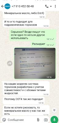

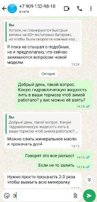

Минако прислали свою гидравлику, на которой написано MINERAL OIL ONLY.
Изначально жидкости было мало и сейчас тормоза глючит, спрашиваю что лить с готовностью к зиме - лей DOT4 O.o
Везде пишут что категорически нельзя и разъест уплотнители, а в Минако что можно, нужно просто прокачать несколько раз, из тормоза учитывают разные типы жидкостей.
Инженерное чудо или некомпетентность?

Они открытым текстом пишут "сливай минералку заливай dot".
В инетах и сервисах пишут о таком как "нубяра лоханулся и залил не то, немного поездил и уплотнители съело, тормоза в мусор", а здесь типа официальная рекомендация.

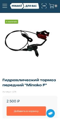

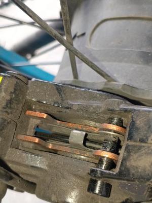

Кстати, в минаке немного свистят и вводят в заблуждение, или просто сайт не обновляют своевременно.
У них на сайте тормоза с КРАСНЫМИ машинками, на ручке тормоза написано что-то про dot, пружина колодок в двух местах соединяется  (судя по картинки заднего).
Мне прислали черные калиперы, с надписью only mineral,  пружинка тоже другой формы.

Написали что в сервис центре так делают. Вон homesick тоже подтвердил. Практика может отличаться от теории и надписей, сетевая зарядка 5в с надписью 110-220 вольт переменных будет и от 48в батареи работать.
Но в интернетах и всяких форумах яро говорили что это плохая идея. Если зимой не получится с минералкой, может дот залью.
