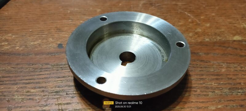

Деталь готова, осталось пропилить шпоночный паз, крепёжные отверстия, покрасить изготовить шпонку и всё собрать...
М-Велосипедист
Для ускорения пришлось шлицевой паз пропилить самому - вернее просверлить... (иначе потерян бы был целый день )
Отверстия три штуки.
Ну вот и всё, покрасили собрали...
На всякий случай изготовили и натяжитель цепи, но думаю он не понадобится.

У новой детали всё же бой присутствует, но незначительный в пределах допуска.
Но звёздочки ведомая и ведущая оказались примерно на 1мм не в одной плоскости и зуб ведомой задевает за край цепи,  норовит лезть мимо ячейки цепи - щёлкает...
В итоге въехав в траву, пошёл большой момент и цепь соскочила и утонула...    %-)
Вертикально расположенная  велосипедная цепь ,известна своими соскакиваниями...
Посоветовал перейти на мопедную широкую, которая прощает  перекосы.
Но мопедная цепь толстая и может задевать за обстановку - для этого под звёздочки нужно подложить по шайбе, что бы отдалить.

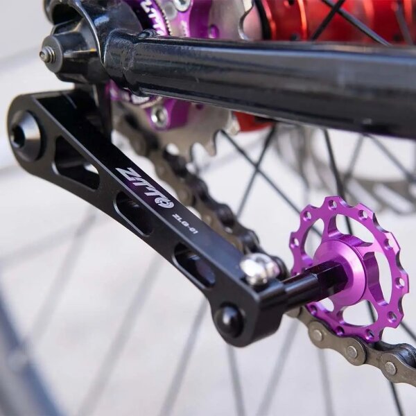

Цепь работает плавно без хруста без пиковых  натяжений... очень хорошо. Только болтается не красиво.  Хорошо -бы эту бороду поджать пружинным роликом, не жестким, а плавающим пружинным.  Он будет кивать в ритме боя и деликатно не жестко подтягивать цепь - ниспадающую ветвь.

Вот например вот такой пружинный натяжитель цепи.

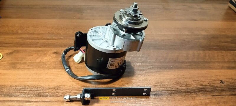

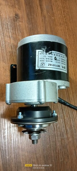

М-Велосипедист

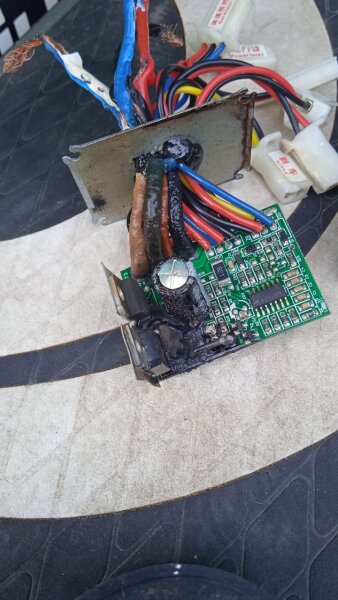

Сгорел контроллер... %-)
Был на 250вт   - на замену заказали на 500вт Должен приехать 19 сентября.
М-Велосипедист
<<  На мотор 350 ватт поставили контроллер 250 и он сгорел ))
Теперь поставят 500.... интересно, сгорит ли мотор? >>
- Да такое возможно, если момент сопротивления не соответствует мощности мотора - слабенький контроллер сработал, как предохранитель - теперь с мощным контроллером электромотор останется  без защиты...   :-D
Сначала подумали на неисправность преобразователя напряжения...нет полностью исправен - готовит аккуратно из 48в положенных 24 и даже не греется...

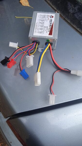

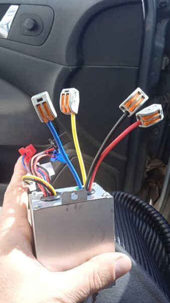

<<Пришёл контроллер,я могу его как нибудь проверить в пункте выдачи?
Мильтиметром? >>
Не знаю как проверить. Внешний осмотр - не помят ли, не поцарапан ли...
<<Визуально контроллер хороший
Теперь главное правильно подключить... >>
Ну тут вроде всё понятно. Чёрные провода как правило "-" , а красный "+"
Задавайте вопросы- если что..
М-Велосипедист
На силовых проводах установили автомобильные разъёмы на 32А , чтобы эти соединения не были очагами разогрева проводов.

Ох не нравятся мне эти зажимы. Какое то время последите за ними нет ли нагрева. Они вроде для жилого помещения - не любят вибрации.
Я бы силовые провода спаял...

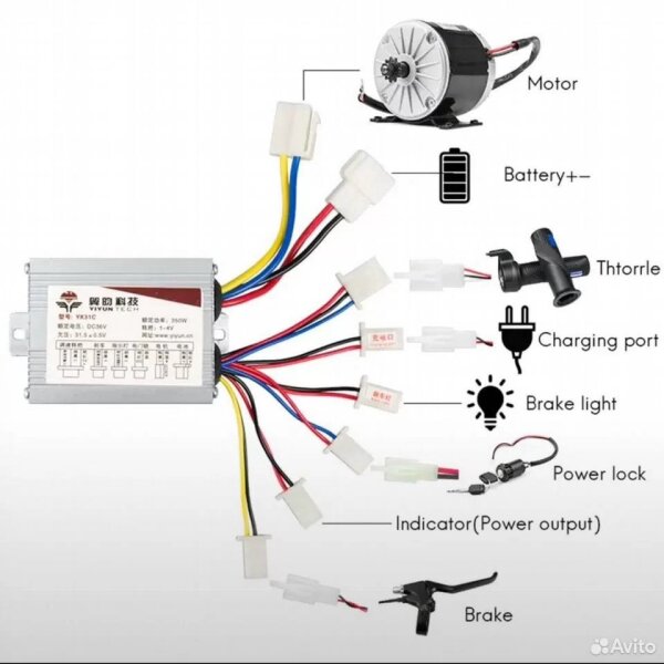

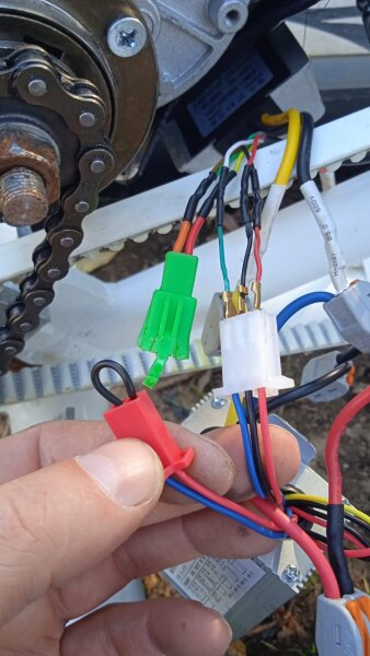

В звуковом сообщении говорит, что подключил новый контроллер, но мотор не работает.
Да правильно - тут спутать полярность не страшно, просто мотор начнёт вращаться не в ту сторону  Верно желтый к желтому синий к синему.
Двойной можно и перепутать эти провода на замыкание для включения электросистемы. Но лучше в цвет.
Двойной разьём включения вижу неаккуратно вставили пластмассовый хвостик папы не вошёл в маму. Там видимо по этому перекосились штыри.
Двойной провод включение который идёт от контроллера СИНИЙ КРАСНЫЙ ПРОСТО ЗАМКНИТЕ ЕГО КОНТАКТЫ ПРОВОЛОЧКОЙ вы его таким образом включите что бы про это соединение не думать.  И начните разбираться с тройным соединение которое идёт на электрогаз  там красный тонкий провод плюс - чёрный минус третий провод управления. И посмотрите горит ли огонёк на электрогазе.
Вы замкнули правильно на контроллере и он должен включиться и подать питание в систему.
<< Увы нет питания>>
<<Может коннтролер не исправный>>
