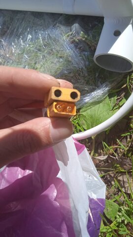

М-Велосипедист
Спрашивают о контроллере и о его разъёмах.
Вот такой мы использовали для щёточных моторов на 250Вт.
Контроллер с запасом проводов разместился в электросумке в составе моноблока на профильной трубе.
М-Велосипедист
Груз прибыл заказчику...но...
<<  Разъём не подошёл испытания откладываются, буду искать подходящий >>
