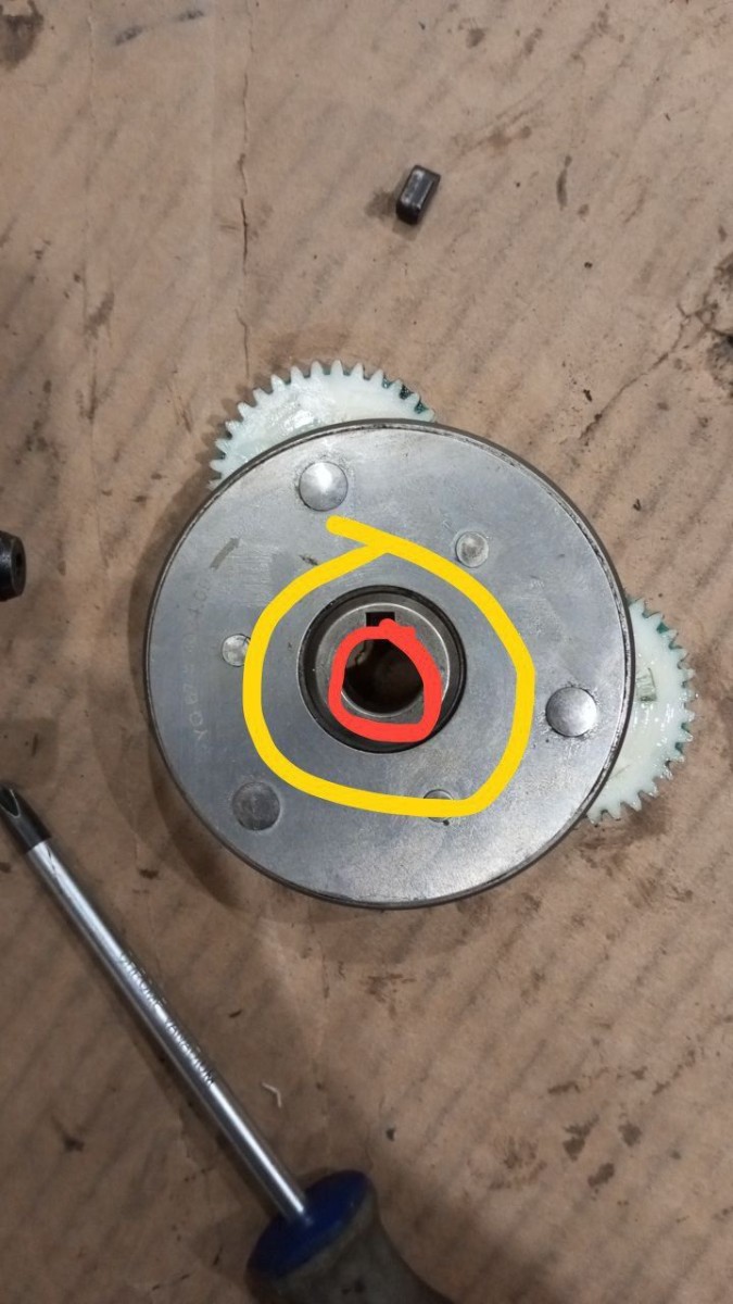

Собственно проблема в описании - отдал редукторные МК на ремонт, возвращают - клинит (назад не крутится, вперёд тоже).
Стопорит сам редуктор, в чем может быть дело и как исправить.
Не вращаются относительно друг друга

Так а что клинит то, я так и не понял, когда мотор в сборе - ось не вращается?
Lab34
Цитата: Homesick_sk от 25 Июнь 2025 в 18:13Так а что клинит то, я так и не понял, когда мотор в сборе - ось не вращается?
Ось на месте смотрит, колесо назад не крутится, полный блок - даже если фазы заколотить оно вроде крутиться должно. Вперёд едет накатом.
Мастер грит что причина в том что в оборонной муфте среднее кольцо (красным выделено) крутится в одну сторону, в другую нет, но как я понимаю это и есть фривил, он так и должен работать.
По мне мотор заклинило по какой-то причине, шестерни вроде идентичные.
Homesick_sk
Цитата: Lab34 от 25 Июнь 2025 в 19:54он так и должен работать.
Да, должен.
Назад крутится вместе с звёздами и педалями. Вперед - свободно.
Мотор легко проверить. Закрепи его как-то отдельно от всего и попробуй запустить. Если будет работать как положено - не в нём дело.

Кажется, что проблема типична до безобразия. У мотора с вероятностью 90% заклинило обгонную муфту - это вся вот эта приблуда-корпус с тремя шестеренками. Она разборная несмотря на то, что заклёпана, фиолетовыми кружочками пометил. Правда потом обратно придется собрать на крепкие (из нержавейки) болтики с гайками и после гайки аккуратно развальцевать шоб не открутилось.
Внутри корпуса три ролика с пружинками и каждый в своем пазу, пружинки не простые - в форме прямоугольника по сечению.
Когда пружинки теряют упругость/заканчивается смазка вокруг роликов/появляется выработка в пазах - муфту может заклинить.
Если прямые руки, то все решаемо - разбираем муфту, разгибаем пружинки, напихиваем смазки и собираем на винтики. И будет еще сто лет работать.
Кстати, какой ПРИМЕРНО пробег у мотора? или период эксплуатации
Ну либо не паримся и покупаем новую муфту)

Вроде заклинившая муфта себя ведёт немного наоборот, вращает шестерни при вращении колеса накатом. Фривил пытаются заварить чтоб реверс/рекуп был. У этого мотора небольшой пробег, 2-3 мес, в другом аналогичном была неисправна проводка и даже универсальный сервис поменял шестерни (хотя не диагностировал изначально проводку, даже холлы не увидел).

Да при чем тут магниты. У тебя сам моторчик отдельно от фривила и так отцентрован должен быть. Т.е. сняв фривил и закрепив ось только с мотором, но без остального механизма - мотор должен работать абсолютно нормально.
Lab34
Цитата: Homesick_sk от 26 Июнь 2025 в 09:42Да при чем тут магниты. У тебя сам моторчик отдельно от фривила и так отцентрован должен быть. Т.е. сняв фривил и закрепив ось только с мотором, но без остального механизма - мотор должен работать абсолютно нормально.
все вроде хорошо разрешилось, мастер нашёл осколок старых шестерней между магнитами, он и клинил. Недостаточно хорошо почистил.
