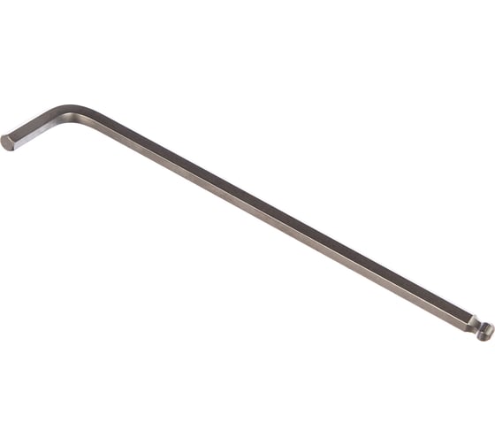

Почти год катаю на электровелах и не встречал нормального решения, чтоб крутить тормозной винт правой колодки.
Проблема в том, что мотор-колесо загораживает доступ к винту под прямым углом.
Найденные методы:
Использовать 180 тормозной диск, а ещё к нему нужно найти правильный адаптер (есть неправильные).
Купить набор с пластилиновыми шестигранниками, сделать ультра короткий Г-образный, обрезав короткую часть и им подлезать. Кто-то на форуме даже приварил кусочек шестигранника к плоской пластине.
Использовать удлиненные болты суппорта к адаптеру, чтоб не приходилось снимать полностью.
Ну и наконец просто демонтировать суппорт, регулировать, ставить
Но это все геморройно и есть свои минусы. Оказалось чтоб можно было просто взять и отрегулировать.
Просто нужен ДЛИННЫЙ шестигранник с шаром на конце (может и без шара можно, но сомнительно)
Просто делаешь, чтоб винт правой колодки был над "низкой волной" мотор колеса, берешь и регулируешь.
На озоне отдельно шестигранник за 150 р можно купить. Куда проще, чем что-то там резать, искать нужные винты, демонтировать. Но почему-то об этом особо не пишут.

Цитата: Lab34 от 14 Апр. 2025 в 13:21не встречал нормального решения, чтоб крутить тормозной винт правой колодки.
Найденные методы:
Есть и еще :-)
Поменять на суппорт с двумя подвижными колодками
Поставить гидравлику
Поставить AVID c крутящимся колесиком для подвода.
Кто что еще вспомнит? :-)

Может вы не тормозите совсем и пробег у вас 100 км за сезон. Мне приходилось подкручивать внутренние колодки каждые 200-300 км, потом плюнул и купил гидромеханические тормоза. Потом правда узнал, что есть механика с подводом двух колодок. Если колодку не регулировать, то эффективность торможения падает в геометрической прогрессии и ещё до кучи получаете выгиб диска, что не есть хорошо.

Усиление натяжения троса не очень хорошо, приводит к износу пружины, довольно ограничено, зато можно немного налету у руля докрутить. Регулировка винтом правой колодки это базовая база. Но никто не додумался нормально огласить, что они без особых плясок регулируются без изменения внесения в конструктив. Хотя для лучшей совместимости к мотор колесу нужно 180 диск прикладывать, но можно наткнуться на разные виды адаптеров, либо колхозить с шайбами родной.
Lab34
С великами, даже дешманскими багажниками нередко в комплекте идут инструменты для монтажа. Клали бы шаровый длинный шестигранник (или специальный под тупым углом), опыт был бы намного лучше. А так прилично плясок с бубном было потрачено чтоб настраивать тормоза.
