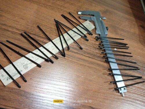

Вот подготовили спицы к установке - обрезали в размер .
Половина спиц больше по длине другой половины на 5мм поскольку колесо консольное и спицуем зонтом.
Это первая стадия гиба - вторая осуществляется прямо на моторе по высверленным отверстиям...

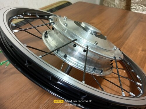

Спицы ещё раз погнули уже в отверстиях гироскутерного МК.
На лицевой стороне спицы длинней, на обратной короче...

Вот тут хорошо видно как плотно изогнута спица в минимальном отверстии.
Стандартная спица со стандартным загибом в такое отверстие не вставить не развернуть и пришлось бы ослаблять реборду  большим диаметром и фаской.

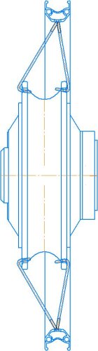

Есть непонимание в преимуществе гнутой спицы перед стандартной - задают вопросы.
Попробую на словах и графически показать.
Вот две реборды одна с отверстием под стандартную спицу другая с отверстием под гнутую.
Хорошо видно что отверстие под гнутую значительно меньшего диаметра и без фаски.
У стандартной спицы для её разворота в отверстии - отверстие просторное и за счёт выборки фаской короткое по глубине - это очень ослабляет алюминиевую реборду и склоняет к отколу...

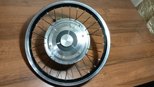

Вот так аккуратно выглядит спицовка крючками, теперь проблема с уникальными размерами спиц исчезла - можно быстро и надёжно делать в любых условиях :
