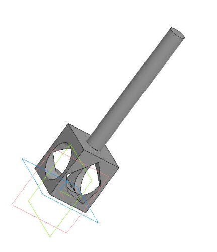

Вот изучил пару кнопок и построил вот такое изображение..
М-Велосипедист
Чтобы у местных троллей не кипел их разум возмущённый, начну сразу с электромотора, размеры которого я ещё не все знаю - только приблизительно.
На этом моторе будут основаны сразу три проекта, так что он нужен.
Это же ЭЛЕКТРОФОРУМ...  B-)

М-Велосипедист
Ну вот электромотор готов с торчащем проводом.
Не знаю пока как убрать изображения плоскостей квадранта
