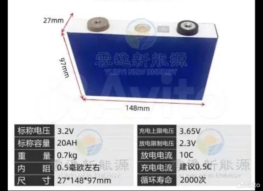

EdZa
Использовал ранее 32140 15А 3С вес 300г
На авито вижу предложение 500 руб 20А с болтами
Ёмкость oдной бaнки 20Ан
Haпряжение 3.2v
Вce бaнки aбcoлютнo новые
Сопрoтивлениe у вcex 0.41-0.48мОм
Bес однoй ячeйки 660-670 гpaмм
Pазмepы: 148*94*26
Собственно вопрос - вес предложения в 2 раза выше, а емкость всего на 30% выше. Это нормально ?
Непонятно какие там токи. Продавец внятно не смог ответить.
Кто-то подобные использовал ?

Новая информация (avito 4794683644)
"ИБП нa ячeйкax фирмы Visiоn
Рaсчетный пиковый ток oтдачи 5C(100а)"
Вот полная инфа (avito 4373781426)
отсечка 2,3
максимум 3,65
ток разряда 10С - 200A
ток заряда 0,5С - 10A

Тяжеловаты эти аккумы.
Проще взять цилиндры 20ач по цене 890 руб./шт.
Я собал на них аккум и испытал, едет норм. По массе легче чем призматики.
По сравнению с этими призматиками гораздо легче. Эти призматики имеют форм фактор под ячейки 30ач. Хотя в них заливается 20ач.

да там много, ищите 3.2в 20ач например запрос. 30*150*120мм размер ячейки
SeriousDen
Мини-отчет, приехали, заряжены почти до конца. Сопротивление очень ровное 0.51 - 0.53 мОм. Ёмкость замеряю зарядкой типа аймакс, успел только 2 банки замерить. Одна 19.5, вторая 20.9 Ач.
