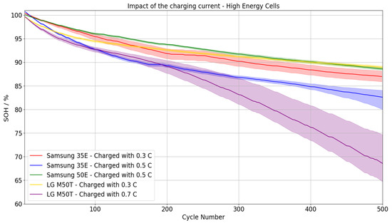

Цитата: kommunist от 10 Фев. 2025 в 23:49При чём тут "куда проще"? Снижение порогов напряжения заряда/разряда это совершенно другой, отдельный пункт, и да, крайне полезный для здоровья батки тоже. И для твоего собственного здоровья, кстати, тоже :-D  Учитывая, что литий, заряженный до 80% уже вряд ли когда загорится даже при механическом повреждении.
По даташиту е35 "for cycle life" ток 1.02а, это 0.29С. 5 параллелей - 5 ампер. Спустя 500 циклов заряд-разряд (до 2.65в) остаётся 60% ёмкости. Если, допустим, до 3 разряжать то больше. Если сделать из таких ~20 амперную батку, нужно 6 штук, скажем 6 или 5 по стандарту амперный зарядник.
Это считается "высокий ток" или какой?
С какого сайта как раз e35 упоминаются при разном заряде, в ёмкости при 0.3 и 0.5 зарядке разница около 5 процентов
Эффект от заряда до 4.1 вольт типа куда больше, может и зарядник такое поддерживать

Цитата: Lab34 от 11 Фев. 2025 в 00:48По даташиту е35 "for cycle life" ток 1.02а, это 0.29С. 5 параллелей - 5 ампер. Спустя 500 циклов заряд-разряд (до 2.65в) остаётся 60% ёмкости. Если, допустим, до 3 разряжать то больше. Если сделать из таких ~20 амперную батку, нужно 6 штук, скажем 6 или 5 по стандарту амперный зарядник.
Это и есть нормальный зарядный ток. Вот как раз свои 7шт в параллели я и заряжаю током 6А,  греются совсем не много. Но если надо срочно, то включаю "турбо режим" удвоенного тока, греются прилично, но такое было раз 5 за 6 лет, не больше. Если же ещё уменьшить ток, скажем до 0,5А на банку, то скорее всего вообще греться не будут и было бы ещё лучше для ресурса, но как-то уж совсем долго ждать. И да, до даташитных порогов по напряжению почти никогда батку не доводил, диапазон 20-80% использую. При этом, сразу после поездки (если разряжена сильно) заряжаю до 50-60%, чтобы любой простой был именно при половинном заряде, что лучше всего для лития. И догоняю до 80% уже перед самой поездкой, учитывая что это всего 1-1,5часа. Если же срочно надо выехать то можно и не догонять, и половинной ёмкости хватит на большинство поездок. Остаточная ёмкость примерно 75% после 6,5 лет и 30тыс.км пробега, разбаланса между параллелями нет вообще, идут ровно. Общая ёмкость новых 1,2квт/ч. Хотя, если честно, ожидал от Самсунга поменьшей деградации при такой мягкой эксплуатации :-( Думал лет на 10 хватит, но теперь уже вряд ли :-(

Цитата: kommunist от 11 Фев. 2025 в 02:04Но если надо срочно, то включаю "турбо режим" удвоенного тока, греются прилично, но такое было раз 5 за 6 лет, не больше. Если же ещё уменьшить ток, скажем до 0,5А на банку, И да, до даташитных порогов по напряжению почти никогда батку не доводил, диапазон 20-80% использую.
Так в посте и описана зарядка, умеющая регулировать и макс ток и макс вольтаж в том числе, где противоречия  :-D. Только ещё написал, что зарядка скажем 0.5С вместо 0.3С не так сильно увеличит ресурс, как уменьшение конечного напряжения (графики подтверждают)

Речь была про постепенную подачу тока для доп страховки от заряда на холодную. По данным е35 батарея при 0 Цельсия заряжается на 60 процентов. Типа 0.5С превращается в 0.83, а 0.3 в 0.5.
Ёмкость разряда при -10 40%. Это грубо говоря 0.5С станет 1.25. Отложенный выход на Макс ток заряда позволит использовать преимущества и "быстрой" и щадящей зарядки, плюс доп защита. Ещё естественный отогрев может замедлиться если батарея в чехле/обклеена утеплителем.
Сами токи заряда (меньше 0.5с, например) не очень сильно оказывают влияния на снижение ресурса, но с поправкой на низкую температуру может выйти перебор, особенно если батарея замерзла и будет пребывать в термосе на заряде.
