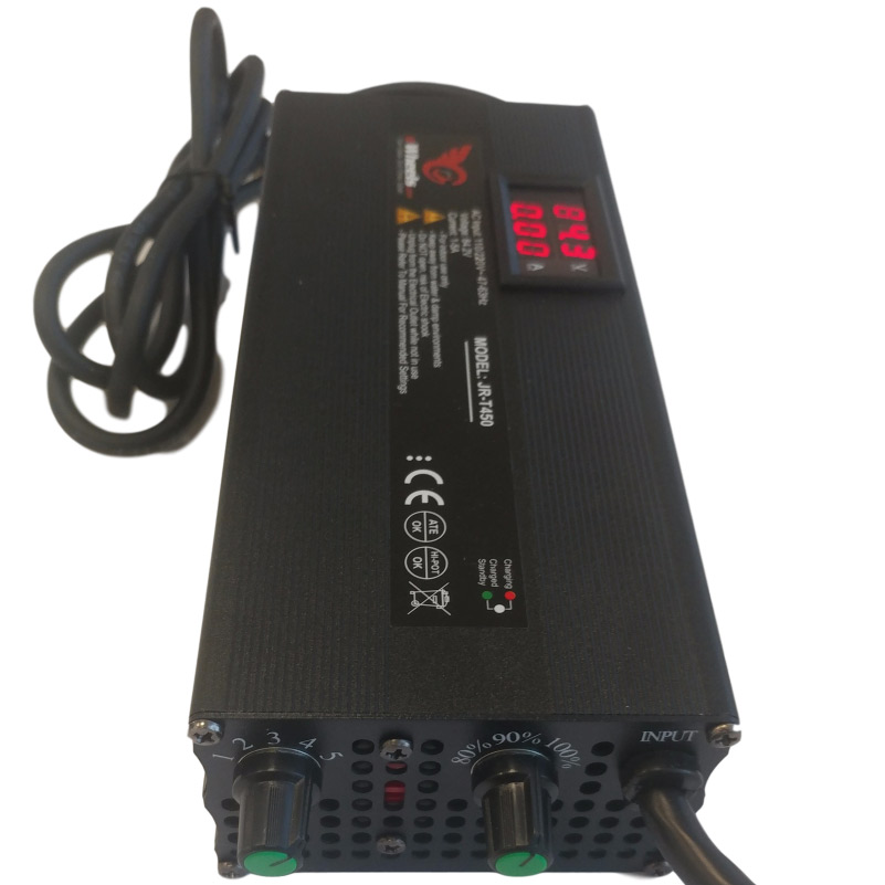

Цитата: Чайнег от 15 Апр. 2019 в 00:45Я пользуюсь вот таким зарядником на 48В:
Очень доволен им - показывает напряжение и ток заряда, имеет два тумблера для уровня заряда 80-90-100% и тока 1-2-3-4-5А. Мне нужно сделать 52В батарею для другого пепелаца. Зарядник стоит 125 долларов (https://www.ewheels.com/product/new-speedway-mini4-5a-54-6v-charger/), так что покупать еще один на 52В - дорогое удовольствие.
Насколько я понимаю, в зарядках обычно имеется подстроечный потенциометр напряжения. Вот и возникла мысль - что если вставить параллельный (через выключатель) потенциометр, настроенный на 52В? Щелчком тумблера зарядник превращается из 48В в 52В и обратно.
Вопрос знатокам - взлетит? Или не все так просто и напряжение зашито в микроконтроллере (?), и переход из CC в CV будет происходить по-прежнему на 54.6В. И как насчет тумблера 80-90-100% - будет ли он доводить зарядку до правильных значений для 14s?
