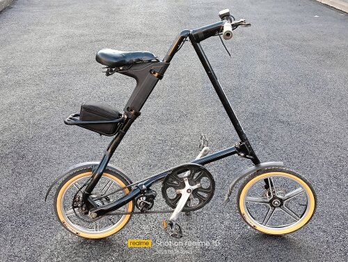

Итоговое изображение электропривода фрикционного на велосипед Стрида с колёсами 16"

Не сразу приходят совершенные решения.
Моторчик, который сейчас на серии неплох, но за счёт торчащей консольной оси, имеет большой осевой габарит, что позволило его применить только к колёсам 16" Стриды.
С колесом 18" начинают задевать педали.
А вот моторчик другой конструкции оси такой не имеет, а имеет отверстие. Вместо папы у него мама.
М-Велосипедист
И теперь потребность в профильной трубе отпадает. Она служила рычагом держателем с двумя шпонками и их фиксаторами .
Конструкция значительно упрощается.
Профильная труба требовала ручной обработки по торцеванию и сверлению.
На смену её прейдёт плоский лазерный лист с отверстиями вырезанными автоматом.
Пака моторчик едет из Китая мы собрали действующий макет подвески.
Теперь в качестве нейтрализатора фрикционного контакта будет использоваться перекидная пружина.
Упор удалили и теперь, что бы мотор отвести от контакта с шиной достаточно потянуть за сам мотор и он зафиксируется автоматически, обеспечивая свободный педальный ход у велосипеда.
Вот так выглядит новая подвеска мотора:
М-Велосипедист
Ну вот и на Стриду изготовлен привод с красным компактным мотором.
Теперь этот привод влезает не только в Стриду с колёсами 16",  но теперь годится и для колеса 18"
Тут ещё решилась проблема откидной пружины.
Придумали стопор который ограничивает действие пружины, что бы в откинутом состоянии фрикцион не упирался в   ведущий педальный шкив.
Вложили во внутрь пружины стержень Ф6 х 77мм и теперь пружина может сжаться до определённого размера и контакта со шкивом мы избежали.
