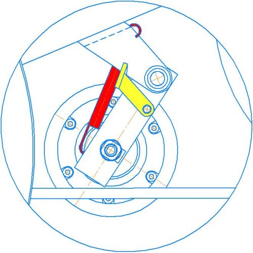

Фрикционный электропривод для Стриды на базе мотор колеса скейтборда .
Автор М-Велосипедист, 27 Дек. 2024 в 21:30
М-Велосипедист
Автоматическое инерционное подключение не срабатывает должным образом по этому переходим на прижимную пружину (красная )
Но у такого классного велосипеда необходимо сохранить свободный педальный ход и для этого вводим нейтрализатор который отводит фрикцион от контакта с колесом. (желтый )

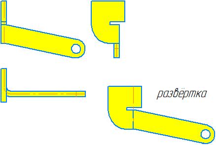

М-Велосипедист
Стопор нейтрализатора оказался не простой формы - вот его чертеж:

Цитата: edw123 от 02 Янв. 2025 в 18:58Что так? :pardon: С кинематикой, геометрией креплений напутано. Хотя пружинно-подключаемый вариант конечно более просто настраивается.
В момент старта всё нормально, моторколесо подкидывается и вгрызается в покрышку и  идёт тяга, но стоит чуть сбавить обороты, линейная скорость мотора становится меньше линейной скорости велоколеса и фрикцион теряет активность и под собственным весом соскальзывает вниз и теряет контакт с велоколесом.

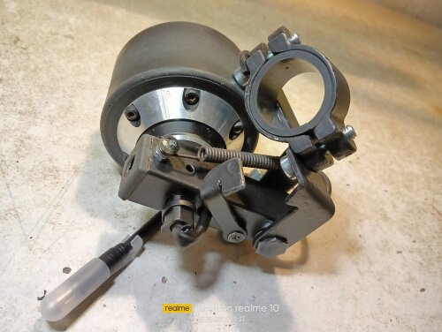

М-Велосипедист
#69
Пружина встала на место.
Видно как стопор нейтрализатора упёрся в стойку и не даёт МК приблизиться к хомуту.
М-Велосипедист
#70
Всплывают некоторые моменты с которыми нужно определиться.
Под рукой у меня сейчас слабенький насосик, больше 3-х атмосфер не даёт, а колесо рассчитано на давление от 4 до 6,5 атмосферы.
И вот если колесом упереться в стену то он агрессивно продавливает шину и останавливается на упоре и... при этом силы сцепления настолько велики, что мотор не в состоянии буксовать...
Четыре способа как добиться чтобы мотор не продавливал шину
- поднять давление в шине
- поставить более толстую шину
- удлинить кронштейн на котором крепится моторколесо.
- укоротить подвеску кронштейна
Начну с простого, с повышения давления более мощным насосом.
Включен нейтрализатор мотор не прикасается к покрышке колеса.
