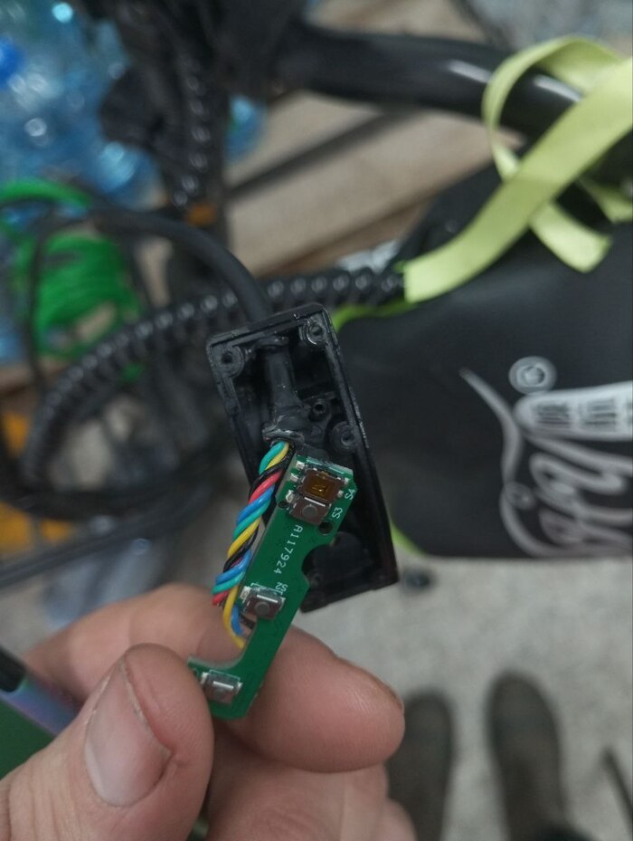

Поломка 1 - прошло лишь 2 километра и вел не реагирует на газ
Решил доехать до остановки до своего города.
Внезапно, велосипед переключился на 0 передачу и повышать её отказывался. На ручку газа и педали не реагирует. Если зажать кнопки "-+", попадаем в меню настроек велосипеда, но всё что вижу, лишь моргает экран и переключаются режимы. Подумал, может проблема с зарядом АКБ и подзарядился на шиномонтажке и он вроде включился нормально и среагировал, но... Опять сбрасывает передачу до 0 и начинает самопроизвольно ехать.
В чём причина: оказалось, во внешнем пульте управления закоротилась кнопка "-". Передача сбрасывается на 0 и, что немаловажно, АКТИВИЗИРУЕТСЯ ПЕШЕХОДНЫЙ РЕЖИМ, когда вел катится со скоростью около 5 км/час. Таким образом из-за плохого контакта вел превращается в зомби-камикадзе.
Как можно было бы предотвратить: помимо сборки качественно, можно предусмотреть в прошивке закорачивание кнопки "-" и её игнорирование при включении с ней - андроиды и всякие девайсы имеют комбинацию на +- - рекавери, безопасный режим, а здесь нужен режим игнорирования. Можно было бы спокойно повысить передачу и ехать. Но нет, имею на руках зомби-камикадзе-вел, находясь на окраине другого города вечером в темноте.
Решилась данная проблема разбором пульта управления и протиркой спиртом. И ещё одна СЛОЖНОСТЬ: болты на пульте шестигранные, но не 2/3/4, а 2.5. 2 - проворачивается, 3 - не входит. Похожая ситуация ещё встретится.

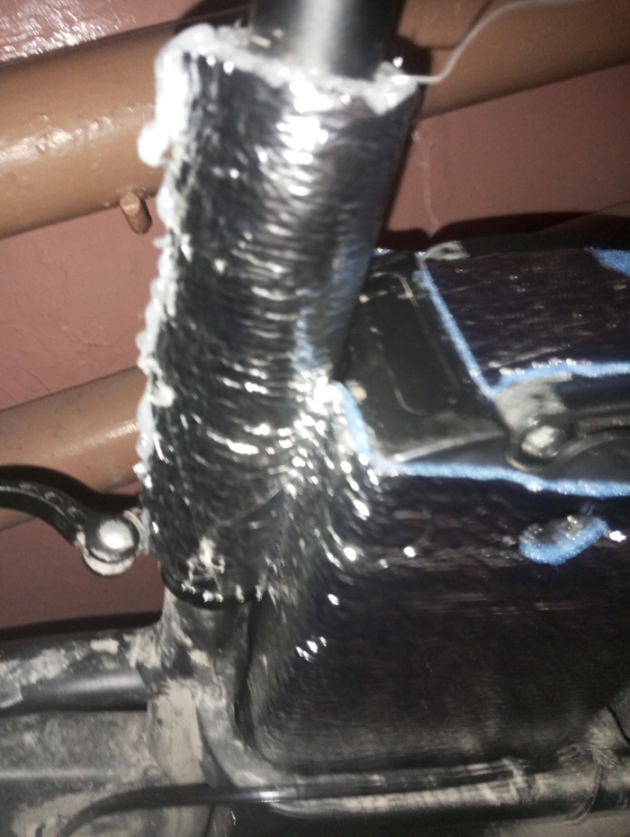

В чате по электричкам говорят, что помогает гасить вибрацию пластиковый упор внизу батареи, надетый на трубу вокруг подседельного штыря. Изготавливают из пластиковой трубки нужного диаметра.
Для себя в рамках утепления сделал доп защиту из 10мм изолона вокруг подсидельника. Вибрация гасится

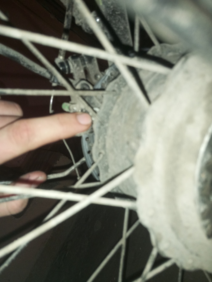

Проблема 4: МЕХАНИЧЕСКИЕ ТОРМОЗА И НЕПОДХОДЯЩИЕ ТОРМОЗНЫЕ ДИСКИ, НЕСТАНДАРТНЫЕ БОЛТЫ

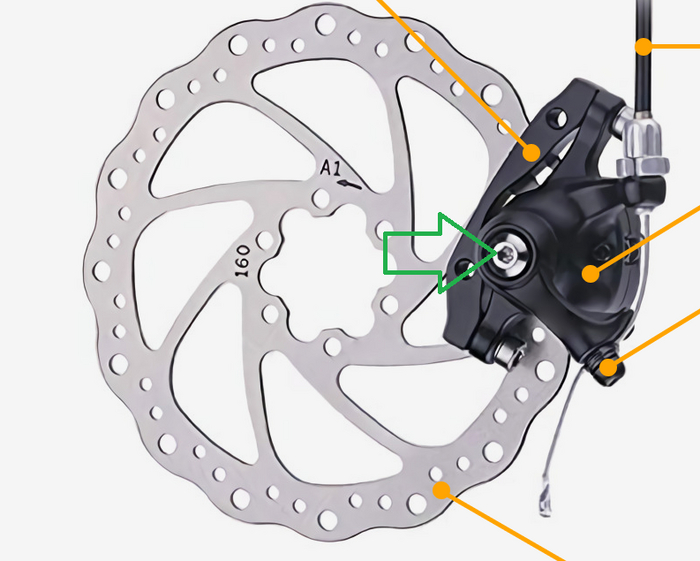

Гидравлические тормоза хороши в том числе тем, что их не надо регулировать, как механику. Подтягиваются сами. В данной модели и вообще похожих фэтбайках с ножными скоростями используются "велосипедные" тормоза, в отличии от е-байков типа "колхозник", где используются большие скутерные тормоза.
То есть используется тормозная система как на обычных великах, массой примерно 15 килограмм, а здесь 30-40, плюс быстрая езда. Всё это даёт повышенный износ слабых велосипедных тормозов.

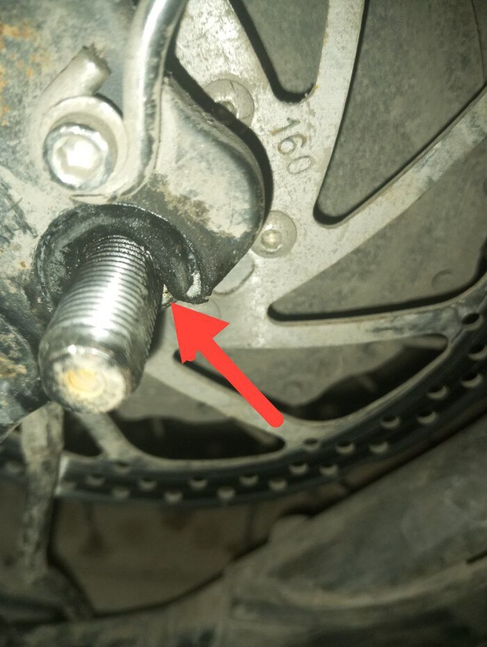

Так вот, нормально настроить положение внешней колодки с помощью подкручивания болта на заднем колесе (мотор-колесе) НЕ УДАСТСЯ
Ибо мешает само мотор-колесо
Нужно крутить этот болт, но доступа к нему нет

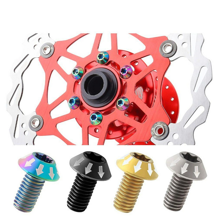

Как исправить: нужно использовать либо гидравлику, либо 180 мм диск (против 160мм). Для этого нужно купить адаптер (рублей 400), тормозной диск (ещё деньги), снять колесо, заменить адаптер (который ещё довольно редкий, не везде продаётся), но... ПРОИЗВОДИТЕЛЬ ОПЯТЬ ИСПОЛЬЗУЕТ НЕСТАНДАРТНЫЕ ШЕСТИГРАННЫЕ БОЛТЫ, а именно 3.5мм. Обычно используют 4мм болты, ещё бывает TORX (может напрячь, когда этого под рукой нет).
А здесь долбанные 3.5 мм. И далеко не каждый шестигранный набор такие имеет. Спасибо, блин.
Сегодня попробовал открутить их, и ... 3.5 шестигранник не берет, прокручивается. Придется что-то точить напильником.
Как можно было бы предотвратить: либо ставить гидравлику, либо использовать 180мм тормозные диски с завода. А лучше скутерные колодки. И желательно нормальные болты.
Поломка 5: отказ кнопки включения/выключения. - 25 дней после использования
Сломалась верхняя кнопка, нажимается сбоку
Отлично, блин. Отказала кнопка в пульте управления прям на заказе. Электрофэтбайк превращается в тяжеленный обычный.
Прикол в том, что производитель использует "понтовую" кнопку с боковым нажатием, а не сверху. В каждом первом магазине не взять. А без неё даже велик не включить. Решил проблему перепаиванием с кнопки включения на кнопку информации. Возможно, можно использовать одну кнопку и для включения и для смена режимов отображения - вкл/выкл делается длинным нажатием, а смена режимов коротким. К тому же на электробайках обычно 3-кнопочное, а не 4-кнопочное управление. Да, к тому же верхняя кнопка для включения неудобная.
Как можно было бы предотвратить: использовать вменяемую кнопку, которую больше всего будешь зажимать с нажатием сверху, а не сбоку. Или 3-кнопочное управление со стандартными кнопками.

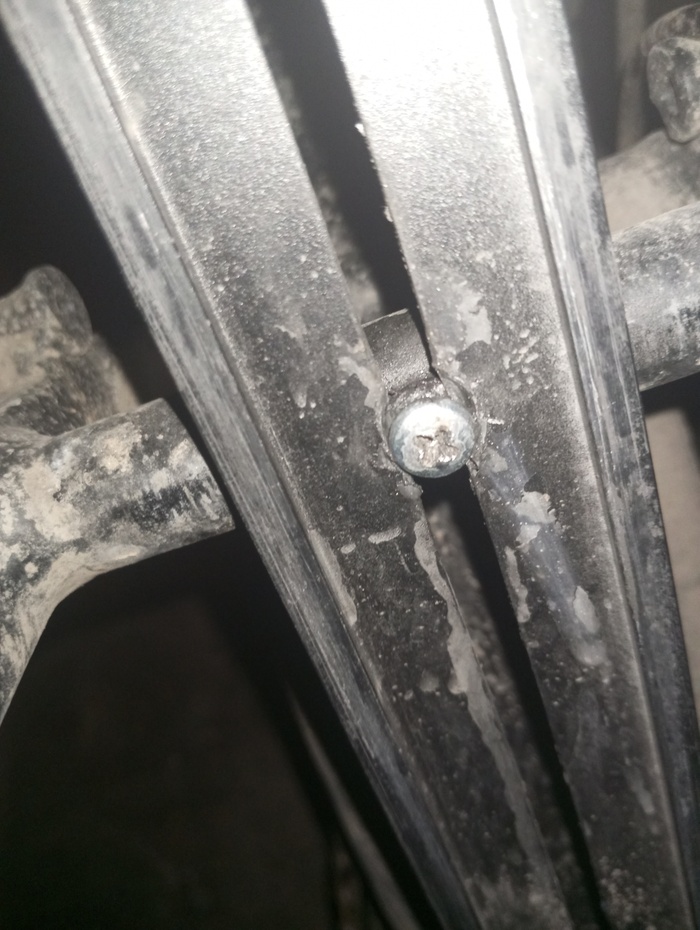

Проблема 21: откручивается хлипкая подножка
Пробовал затянуть сильнее - сорвал резьбу. Может спасет фиксатор резьбы или гайка с другой стороны

Цитата: Lab34 от 16 Дек. 2024 в 18:11Я уже кучу времени не могу тупо снять диск из-за нестандартных болтов.
Это стандартный для роторов торкс.
Шестигранник на роторах считается нестандартом и признаком совсем плохенькой сборки.

Цитата: AVGR от 16 Дек. 2024 в 18:57Это стандартный для роторов торкс.
Шестигранник на роторах считается нестандартом и признаком совсем плохенькой сборки.Если с торксом не срослось то о прошивке можно и не думать :-)
Стандартный из мультитула велосипедного не входит, которым не один диск снял. Сегодня взял торкс болты, постараюсь выковорять старые.
