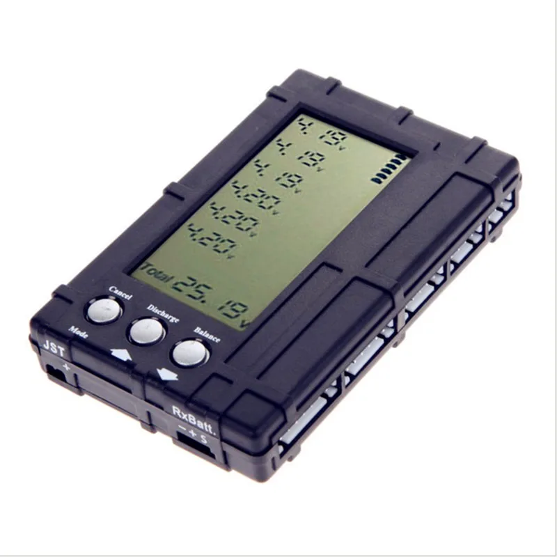

нашел тему на электротранспорте (древнюю) и
товары на али https://ae01.alicdn.com/kf/H7a04f68b632f4e5f9dc2170b351ac038b.jpg?width=800&height=800&hash=1600
но умеет ли оно пищать - это раз, и самое главное - будет ли оно фурычить если отключится его отдельное питание? Или если хотя бы на 1 канале будет питание - будет и по остальным ячейкам мониторить?

Я пользуюсь вот такими, звук биппера очень громкий, нижний порог настраиваемый, стоит копейки.
Цитата: Piramidon от 06 Дек. 2024 в 19:53Смотри, что есть на AliExpress! Тестер низкого напряжения BX100 1-8S Lipo/li-ion/Fe за 26 ₽
https://sl.aliexpress.ru/p?key=xyHjrw6
Я предлагал, но хотелка - и по верхнему. Тут готового не знаю, только ручками переделать.

такой у меня тоже есть,
верхнее -  он не контролирует.
только нижнее.
единственнцй его преимущество - орет как бешеный  ;-D
