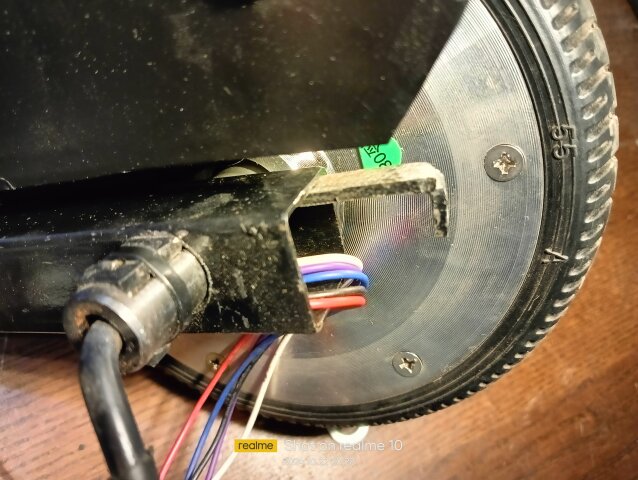

Нужно включить электровелосипед и замерить напряжение по очереди на каждом из трёх проводов идущих от датчиков холла  , проворачивая колесо руками.
Каждый провод начнёт мигать напряжением от нуля до примерно трёх вольт. Если один из трёх проводов не реагирует значит датчик не исправен.
Вот посмотрите как можно подключиться к проводам датчика и к чёрному проводу (это минус)
Вставьте булавки в зазоры  (но проверьте есть ли контакт )
Одну булавку на чёрный провод - это минус .
Остальные булавки будете втыкать по очереди в провода от датчиков (красный провод это питание в него втыкать не нужно)
Вот и будите замерять вольтметром скачки напряжения по очереди на каждом проводе, проворачивая колесо руками.
Посмотрите фотографию, на ней изображён момент тестирования синего провода, идущего от датчика холла - второй щуп вольтметра постоянно соединён с чёрным проводом - минусом.

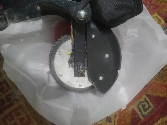

Что бы снять мотор:
1 Снимите пластиковое крыло - три винта.
Да
А патом
Что бы хотя бы провода соединить и изолентой перемотать.
Напишите хотябы всё подробно как прошлый раз всё было разложено по полочкам .
2 Обрежте пластиковый хомут и снимите осевую шпонку ( металлический квадратик )
3 Вытащите вторую поворотную шпонку и после этого мотор можно будет вытащить.
Вот как добраться до этих проводков.
А вот когда мотор снимите - он стандартный отнесите в мастерскую там вам его быстро починят - его разберут и протянут новые провода там их восемь штук определённого диаметра. Или просто купите в мастерской бэушный мотор 6,5" c магнитами шириной 30мм. Или присылайте нам в ремонт этот мотор вместе с оборваными проводами.
Ну попробуйте вытянуть аккуратно каждый провод и соедините по цвету с оборванными - иногда они могут вытянуться.
Когда я снему моторчик колесо будет возможность мне добраться до проводочков и патом их соединить по цвету.?

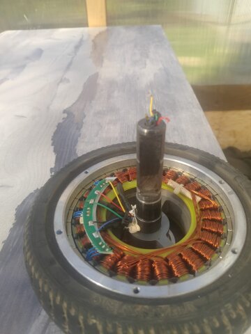

Чтобы добраться до проводов нужно  открутить крышку со стороны вала - вытащить статор  - вытянуть провода через ось или заменить их перепайкой.

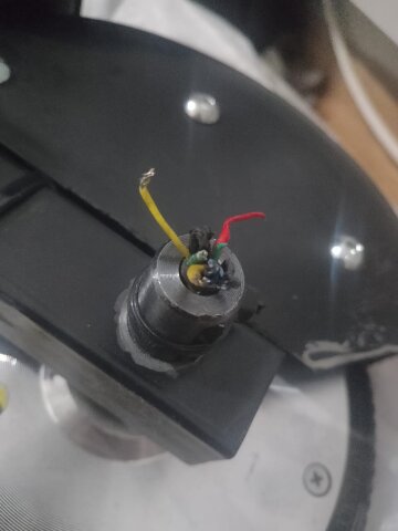

Цитата: М-Велосипедист от 22 Окт. 2024 в 21:46Курьеру перерезали провода на фрикционе,
Выглядят как оторванные прокрученным в раме мотором.

Цитата: Jones от 23 Окт. 2024 в 08:03Выглядят как оторванные прокрученным в раме мотором.
Или зацепили, мимопротискиваясь... Прокрутку наверное ездок бы почувствовал.
Ну либо он косит под невиноватого.
А вы кажется правы.
На фотографии отсутствует пластиковая затычка профильной трубы, удерживающая шпонку, которая препятствует прокручиванию вала.
При отсутствии затычки шпонка вывалилась и вал прокрутился и порвал провода.
Почему исчезла затычка - загадка.

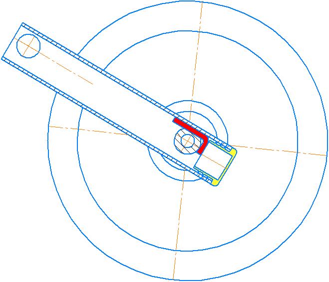

М-Велосипедист
Вот красная - это шпонка вставлена между шлицом вала и стенкой профильной трубы.
Желтая это затычка профильной трубы, она удерживает шпонку от выпадания.

Все пять тонких провода разноцветных и три провода потолще входят через боковое отверстие вала и выходят сверху.
Отковырните белый фиксирующий пластик и под ним аккуратно откусите пластиковый хомутик.
Все провода освободятся и станут подвижными.
И начинайте каждый проводок продвигать вытягивать через верх.
Если это получится то можно и не перепаивать а просто всерху  припоять недостающие провода наростить.

 От мескросхемы провод чёрный далеко застрял он за что отвечает этот провод
Да он важен, питает минусом датчики холла.  Вытащите его через боковое отверстие и вместо него вставьте новый такой же тоненький и длинный и аккуратно впаяйте его на место старого.

Мотор от проворота удерживает пластиковая заглушка забитая киянкой. Удивительно инженеровско-оркское решение...
А от сдвига вбок-две шпонки с хомутами. Теперь я видел почти всё. Осталось найти силовой элемент с использованием спермоклея.

Цитата: freeznah от 23 Окт. 2024 в 13:29Мотор от проворота удерживает пластиковая заглушка забитая киянкой.
Нет конечно.
От проворота удерживает стальная шпонка.
Цитата: freeznah от 23 Окт. 2024 в 13:29Удивительно инженеровско-оркское решение...
Самое распространённое в технике.
Цитата: freeznah от 23 Окт. 2024 в 13:29А от сдвига вбок-две шпонки с хомутами.
От сдвига в бок то же стальная шпонка, вставленная в распор между кронштейном и стенкой шлица вала.
https://isopromat.ru/wp-content/uploads/is-309.png
не могу разглядеть там подобного элемента
Цитата: М-Велосипедист от 23 Окт. 2024 в 13:42Самое распространённое в технике.
Доказательства, конечно же, будут приложены?
Цитата: М-Велосипедист от 23 Окт. 2024 в 13:42От сдвига в бок то же стальная шпонка, вставленная в распор между кронштейном и стенкой шлица вала.
"В распор" то есть посадка с натягом? Чем гарантируется ее величина и постоянство? Клиновидной формой и вон тем пластиковым хомутом?
Как видим - де факто именно пластиковая заглушка. Потому как без неё шпонка "сама вываливается". :-D

Цитата: edw123 от 23 Окт. 2024 в 13:49без неё шпонка "сама вываливается"
Творчески продуманная скоростная разборка на случай необходимости. Например, приехал ты на стриде с фрикционом и захотел поменять моторчик от гироскутера. Бац-три секунды и всё раскомпоновано и рассовано по карманам.
М-Велосипедист
Цитата: edw123 от 23 Окт. 2024 в 13:49Как видим - де факто именно пластиковая заглушка. Потому как без неё шпонка "сама вываливается". :-D
Верно, пластиковая заглушка не удерживает от проворота - для этого служит шпонка.
freeznah
Цитата: М-Велосипедист от 23 Окт. 2024 в 13:54для этого служит шпонка.
На картинке выше красный элемент буквой Гэ--не является шпонкой. Больше похоже на забытый при сборке шестигранник. А что удерживает этот элемент? Все-таки пластиковая заглушка.
М-Велосипедист
Цитата: freeznah от 23 Окт. 2024 в 13:55А что удерживает этот элемент? Все-таки пластиковая заглушка.
Верно.
