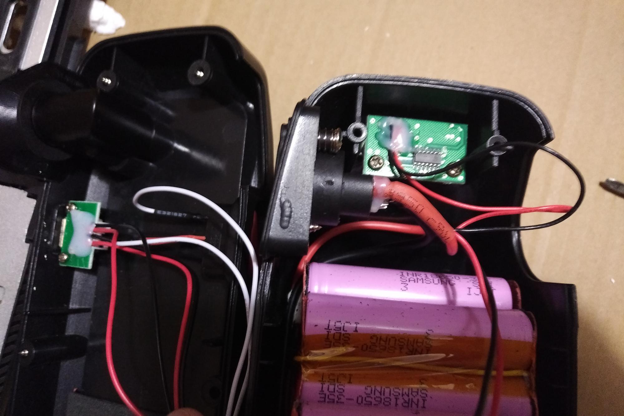

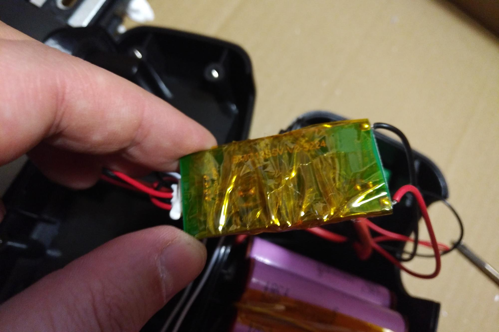

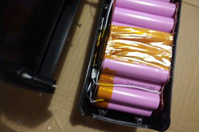

Подскажите, пожалуйста, какое впечатление вызывает качество китайской сборки данной  батареи?
Можете погадать по данным фоткам, насколько короток век этого изделия? =))

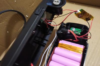

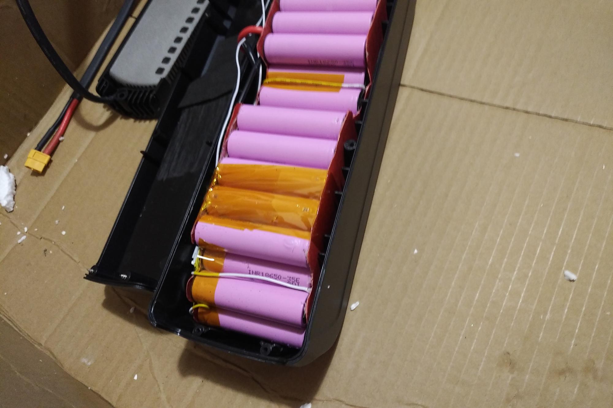

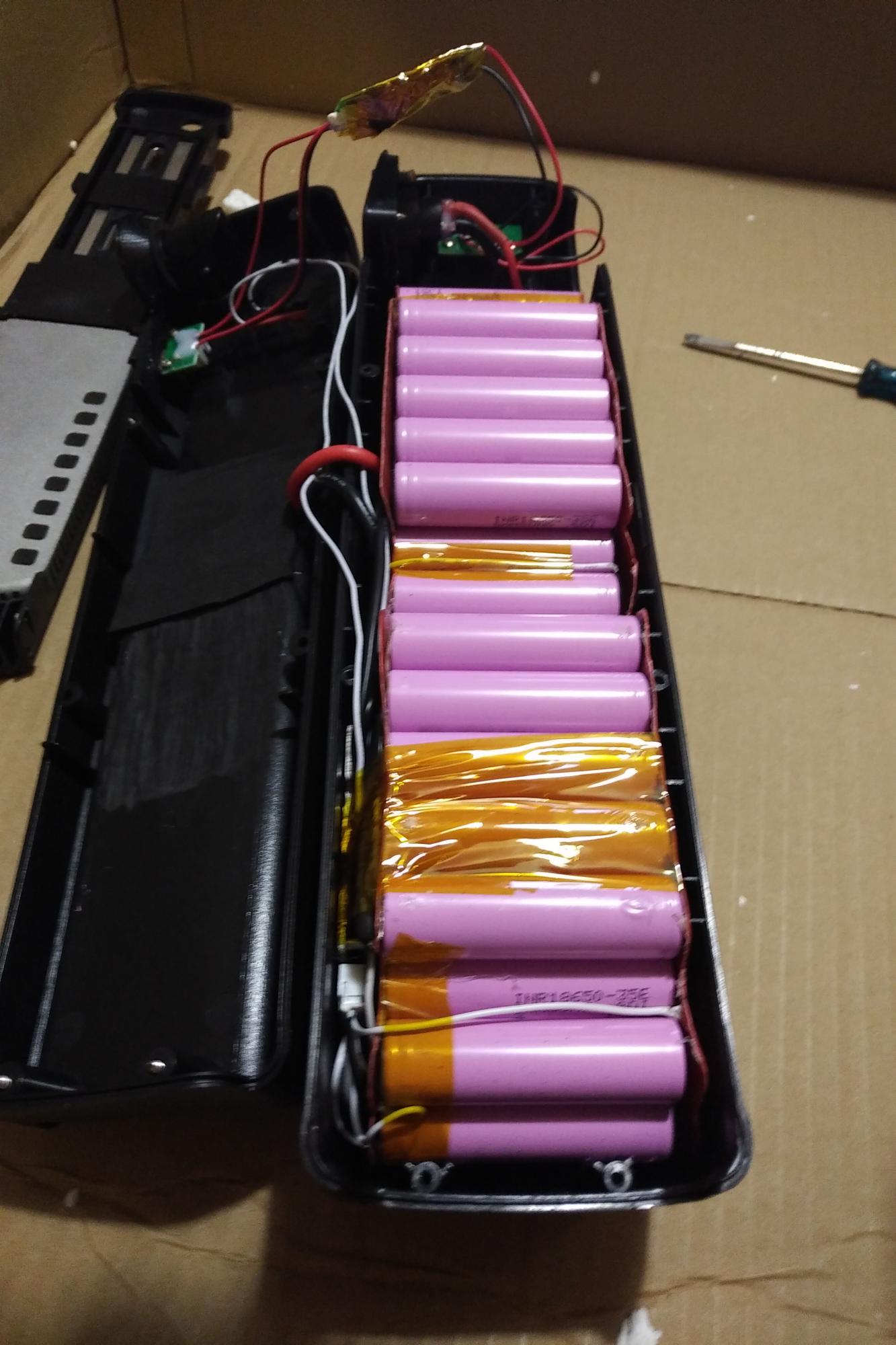

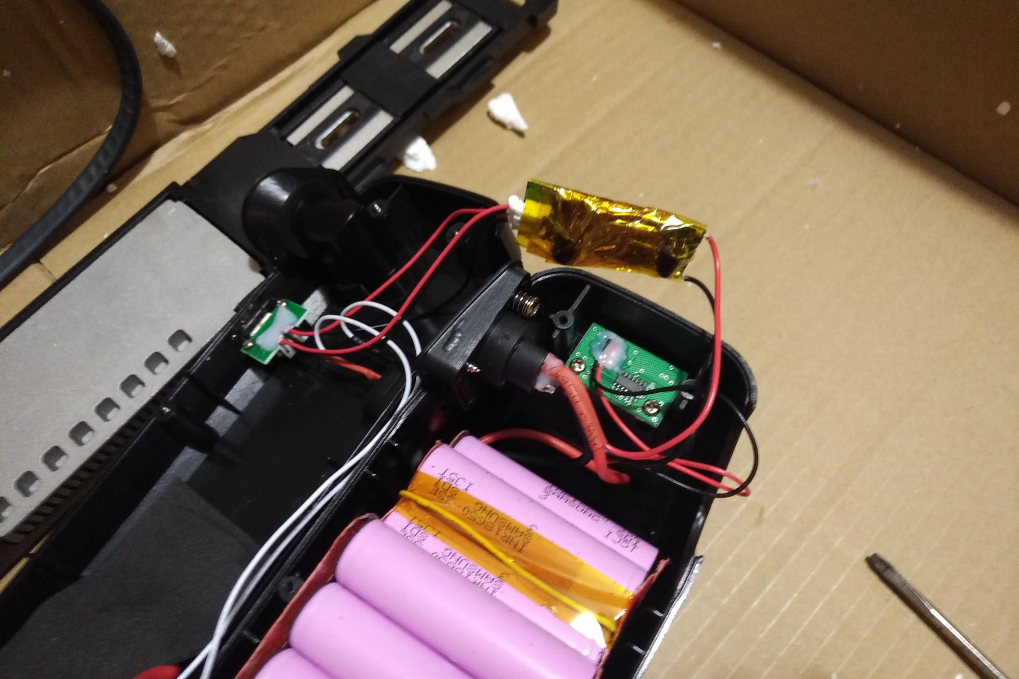

И требуйте «вот такую» - есть шанс вернуть все, или большую часть денег. А без холдеров и не понятно как склеены элементы (на фото плохо видно) - не то что ненадежный, но и весьма опасный экземпляр.
ПС. странно что  C@D до такого опустился.
Thunder_blade
[user]WN[/user], имхо без холдеров это трешь.... перетрется термоусадка и будет бада бум

Какой-то елезаметной хренью они, конечно, склеены. Но очень слабо, промежуток на глаз меньше 0,1 мм. Видос вот попытаюсь закачать, там может получше видать.
Считаете, стоит объявить войну продавану?
У меня не очень много опыта, никогда не воевал/не спорил на али, всё как-то везло. Принимает ли во внимание администрация али переписку с продаваном и его там обещания, или они смотрят только на картинку товара в магазине? (А в магазине-то только коробочка нарисована, а что внутри - никто ничего не обещал).

Они наверняка склеены, но как и. Да и сомнения..  на той фотке, что [user]WN[/user] привёл «как обещали» - не батарея, так как контактов нет. Непонятки   :bw:
Возможна проблема русско - китайского певодчика :-) или ещё что-то  :bn:
Цитата: WN от 30 Март 2019 в 20:08Считаете, стоит объявить войну продавану?
Определённо. Несоответствие товара описанию - Али на 100 % будет на вашей стороне.
Тем более вся прелесть этих боксов - акул,  дельфинов и тд,  в Холдерах. А их нет.

Вот, видос вскрытия батареек. Их две, блин.
№1.
[yt_search]https://youtu.be/z19ky2TFGnI[/yt_search]
№2. (идентичная)
[yt_search]https://youtu.be/gjX4nMBrKok[/yt_search]

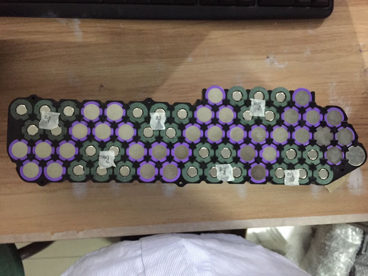

spb-e
вас смущает что нет холдеров ?
Так холдеры штатные этого корпуса 13S5P   А вы пишите 14S 5P 52V 17,5 AH (Samsung 35E) с холдерами естественно столько не влезет.
Поэтому так и собрано.
Что вы пытаетесь доказать я не совсем понимаю?
Покупая АКБ на Али вы осознано шли  на риск  (отсутствие гарантии)
