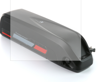

кто нибудь заказывал с али батарейку такого форм-фактора (плоская пластиковая бутылка)
https://ru.aliexpress.com/item/electric-bike-battery-36v-10ah-lithium-battery-36v-new-bottle-ebike-battery-pack/32770669141.html?spm=a2g0s.13010208.99999999.269.X47H9J
посоветуйте проверенный магазин ,где можно такое приобрести по адекватной цене.
и вопрос - насколько они пожароопасны?

spb-e
Лучше заказать корпус и заказать у сборщиков нормальную АКБ. Получите емкость и гарантию.
Маниакальная погоня за трехкопеечной выгодой закончится  покупкой нормальной более дорогой АКБ.
Скупой платит дважды.
Обсуждалось 1000 раз уже что на Али готовые АКБ рискованно покупать можете до конца сезона не доездить.
