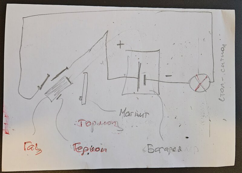

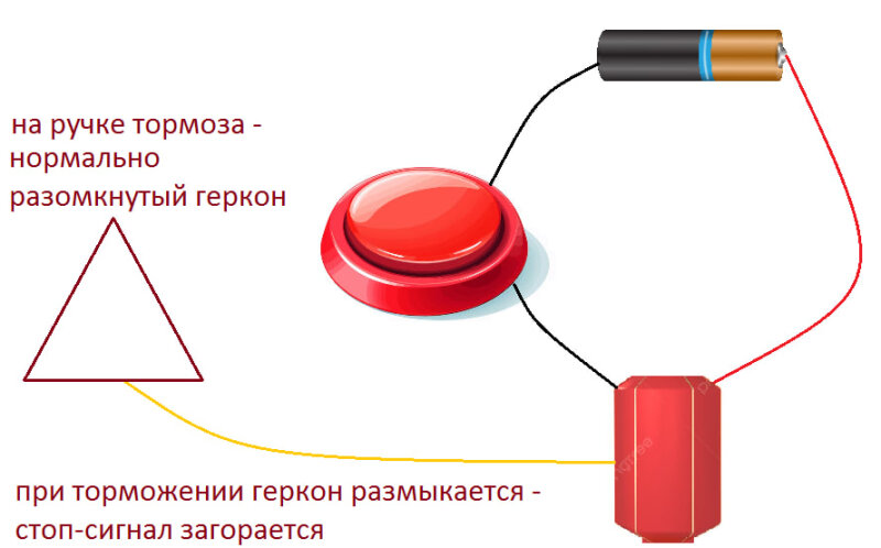

Artsem K

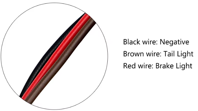

есть у меня задний огонь,
который поддерживает функцию стоп-сигнала
проблема в том, что не знаю, как подключить.
будет батка 12в,
с включения кнопки на руле загорается задний огонь (не путать со стоп-сигналом).
на ручку тормоза собираюсь влепить нормально разомкнутый геркон.
при торможении некая цепь замкнется (разомкнутый геркон разомкнется) - и загорится стоп-сигнал.
мне в принципе илс нарисовал схему, но я хочу блок-схему,
потому что не понимаю иначе, а илс блок-схему рисовать ленится.
"магнит и геркон можно поменять местами"
какая блок-схема?
P.S. стоп там 0.72Вт - норм? или недостаточно ярко?

На все случаи жизни - только лазер в глаз. :-D Автомобильный стандарт для стоп-сигнала - лампа накаливания 21Вт. СД получится 2-3Вт. Если хорошо сделать - нормальный отражатель, прозрачный плафон, то и 0.72Вт пойдет с ограниченным углом.
По выводам - земля очевидный провод, остальные попытать на 12В и посмотреть.
Artsem K
Цитата: edw123 от 11 Янв. 2025 в 12:32По выводам - земля очевидный провод, остальные попытать на 12В и посмотреть.
посмотрел Эдуард?
