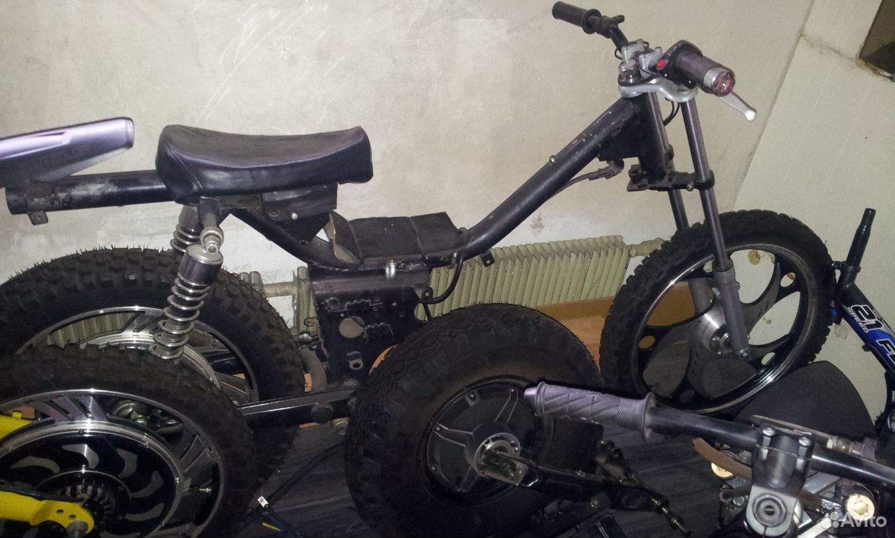

Мопед, минусы вижу такие
- вопрос по весу, если раздеть вот до такого состояния
нашёл невнятные данные по массе - рама+маятник 8кг, вилка 5кг, ну так вроде бы фигня совсем, пускай с запасом лишние 10 кг в сравнении с велосипедом - мотор почти не заметит
- следующий вопрос по жёсткости подвески - вес укомплектованного мопеда 80кг, понятно что облегчённый станет жёстче (мой вес 80), но судя по роликам с ютуба там подвеска мягкая, может и так сойдёт? в живую, повторюсь, не щупал эту технику
- колёса -  - вот за это я боюсь, что сильно ударит по динамике - литой обод 2.5кг, вес с шиной 3.8 кг. Размер колёс соответствует 24" велосипедным, спицованный обод на 36 спиц как на моторе
- нет педалей на случай "если что доехать до дома", ну смириться с этим можно, яж просто покататься вокруг района, а не куда-то в путешествие
Чем привлекает мопедный вариант - в конструкции нет крохоборства ради экономии граммов массы - отсюда крепкая подвеска и колёса с большим запасом

Разница веса голой ходовой китайского мопеда и Камы ну никак не меньше 20, чтобы проехать как на альфовской ходовой - можете положить на раму Камы 20л бочку воды и оценить получившуюся динамику и максималку (педали не крутить, конечно, на Альфе их не будет)).
Для плохого асфальта и низкого бюджета проще всего взять ходовую от электроскутера (при желании можно и велоседло, и каретку с педалями поставить), она гораздо легче мопедной и при этом существенно прочнее чем вело. Но! Амортизаторы и вилки придется подбирать тоже, т.к. добрая половина из них- тоже имитация (хотя порой и с маслом)

У меня была похожая история. Донор типа Камы, ТТХ такие же, только аккумулятор и пробег (соответственно) меньше. Аналогичные дороги. У Вас на первом фото вдоль обочины ещё довольно неплохо  :-).
Поездил немного, отбил весь зад и руки. То же смотрел на мопедную раму, но отмёл сразу, т.к. в этом случае нужно менять двигатель и батарею. Думал про замену вилки и седла, но тут на авито попался подростковый велосипед со стальной рамой за 1,5к:
На его базе собрал такой аппарат:
Результатом доволен как слон :kidding: . Конечно это далеко не идеал, все равно приходится сбавлять скорость, но стало намного комфортнее и приемлемо по деньгам.

На мопедную раму думайте сразу движок от 2-х киловат. Или полный привод на 2-х колесах 1кВт (б.у. по 9000) от Колхозника (Минако).
Рама верховина - у нас в городе можно взять от 4000р. Перья вилки под замену - на Альфовские (делал так на трайке). Сам думал о таком бюджетном варианте.

а по мопеду - нагуглил ешё инфу, что покрышка с камерой 4 кг %-)
внятной инфы по массе нет, только вес посылки или что-то подобное
Цитата: Nikos от 11 Июль 2023 в 08:37Думал про замену вилки и седла, но тут на авито попался подростковый велосипед со стальной рамой за 1,5к:
крепление заднего маятника чёт совсем узкое, малейший люфт приведёт к болтанке, особенно на большом колесе
да и любая боковая нагрузка быстро разболтает такое узкое крепление

на фото целый мотоцикл, для катаний по тротуарам это слишком
а в моём случае похоже идею с мопедной рамой придётся выкинуть, слишком много минусов
плюс только один - нормальная задняя подвеска
