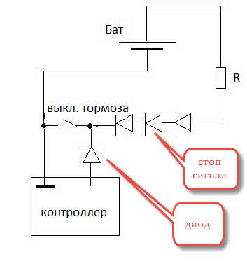

Собственно затык возник с подключением стоп сигнала.
Не понимаю куда его подключать. Провод от кнопки тормоза идёт в дисплей.
При нажатой ручке тормоза блокируется курок газа.
Из контроллера не идёт отдельных проводов на тормоз, ну или они заходят в фишке которая подключается к дисплею.
Дисплей Tongsheng LCD5 48v
Контроллер KZQW26-LK17075-21C
Stanislavchik
VLCD5 не поддерживает подключение стопаря.
Требуется реализовать его самостоятельно.
Loozak
[user]Stanislavchik[/user],
То есть нужно вести отдельные провода от кнопки тормоза до фишки света?
Stanislavchik
Зависит от типа ручки.
В большинстве случаев, когда ручка нормально разомкнутая и работает замыканием цепи - да.
Плюс диод, плюс напряжение должно совпадать.
В общем случае как-то так:

А диод в этой схеме должен быть шоттки? Не помешает ли диод работе штатной рекуперации?

Если стоп-сигнал мощный, то схема не годится. Там контакты на концевике слаботочные  обгорят быстро.

Обычное реле. На любое напряжение, с соответствующим  балластным сопротивлением (сколько там стопы горят-то  :-))
У мну лет пять работает.

А теперь внимание, пробивает светодиод от стопа и напруга от батареи идет на вход стопа контроллера, получаем сразу выженный микроконтроллер. Такое можно делать только развязав через оптопару вход контроллера и стоп сигнал.

Типовая схема подключения фары тормоза с развязкой по питанию
