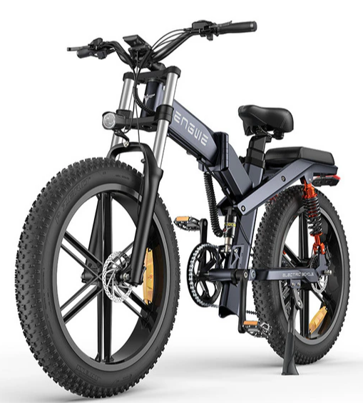

Порылся я ребят в темах о покупке складного электровелосипеда, все довольно старые и в связи с этим не актуальные!
Что требуется конкретно мне?
1. Велосипед должен быть складным.
2. Колеса литые не меньше 26.
3. Максимально ёмкий аккумулятор скрытый в корпусе велосипеда.
4. Максимально мощный двигатель.
5. Стомостью не как ракета Илона нашего Маска, до 150т.р.
В остальном жёстких предпочтений нет.
Вот что мне удалось найти
https://aliexpress.ru/item/1005005211567579.html?spm=a2g2w.home.10009201.61.5a505931lk1LdT&_evo_buckets=165609,165598,194275&sku_id=12000032192854803&gps-id=appJustForYouNew&scm=1007.34525.325667.0&scm_id=1007.34525.325667.0&scm-url=1007.34525.325667.0&pvid=f8bf27f5-e5c5-460e-8ece-b458e92478b5&_t=gps-id:appJustForYouNew,scm-url:1007.34525.325667.0,pvid:f8bf27f5-e5c5-460e-8ece-b458e92478b5,tpp_buckets:24525%230%23325667%2314_21387%230%23233228%237_21387%239507%23434557%232_21387%2314793%23456925%233_22079%230%23331796%2329_22079%235270%2324216%23683_22079%234871%2324466%23325_22079%2314897%23457485%23787_22079%235116%2323470%23209&ru_algo_pv_id=f8bf27f5-e5c5-460e-8ece-b458e92478b5&scenario=appJustForYouNew&tpp_rcmd_bucket_id=325667&traffic_source=recommendation пару недель назад цена варьировалась от 100 до 120т.р. (пока писал текст уже 135т.р.  :ireful:) встречается даже на Озоне https://www.ozon.ru/product/elektrovelosiped-x26-1000-vt-955828260/?avtc=1&avte=2&avts=1683873556&from_sku=955839001&oos_search=false&sh=PFCgZ4ie3Q&tab=questions.
Сайт официального продована https://engwe-bikes.com/products/x26/
Собственно о чем данный пост помогите найти достойный велик  :bravo:
Електровелосипездист :)
Зуев Виктор
Нашел еще один за 137т.р. https://formand.ru/elektrovelosiped-elbike-hummer-elite-13 но уже мотор 500w, батарейка 13Ан-ов, да и диски страшненькие :)
Jones
Поостерегитесь брать через Интернет, не оценив велик в живую, особенно, если вместо фотографи  рендер.
Расположение аккума в раме обычно сильно снижает общее качество изделия. Как и китайские литые обода. Что будете делать, если он придет с восьмеркой?

Зуев Виктор
Цитата: Jones от 15 Июнь 2023 в 17:50Поостерегитесь брать через Интернет, не оценив велик в живую, особенно, если вместо фотографи  рендер.
Насчет рендера, видел первый аппарат в живую в Москве, потому и заинтересовался, чел с Алика заказывал. Свой велосипед кстати тоже с Озона брал.
Цитата: Jones от 15 Июнь 2023 в 17:50Расположение аккума в раме обычно сильно снижает общее качество изделия.
Зато не сопрут как это частенько с колхозниками происходит и контактная часть не гниёт! :)
Цитата: Jones от 15 Июнь 2023 в 17:50Как и китайские литые обода. Что будете делать, если он придет с восьмеркой?
Можно подумать у кого то стоят НЕ китайские литые обода (Нет ну может быть у какого ни будь мажора и НЕ китайские за по ярда :) )
Риск конечно есть :(

Цитата: Зуев Виктор от 16 Июнь 2023 в 09:59Зато не сопрут как это частенько с колхозниками происходит и контактная часть не гниёт!
Из рамы точно так же можно вынуть. В ней аккум запирается на такой же замок, как и аккум в отдельном кейсе.
Цитата: Зуев Виктор от 16 Июнь 2023 в 09:59Можно подумать у кого то стоят НЕ китайские литые обода (Нет ну может быть у какого ни будь мажора и НЕ китайские за по ярда  )
Риск конечно есть
Поэтому надо брать не на литых ободах. Китайское литье уместно в курьерских велосипедах со сроком службы 1 год. Во всех остальных случаях это один из явных признаков говна уровня "Ашан- байк"

Зуев Виктор
Цитата: Jones от 16 Июнь 2023 в 11:47Китайское литье уместно в курьерских велосипедах со сроком службы 1 год.
Год прошел у меня полет нормальный, это при том что я еще умудряюсь ими об бордюры через покрышки камеры пробивать ! :)

Jones
#17
Цитата: Зуев Виктор от 16 Июнь 2023 в 13:10Год прошел у меня полет нормальный
Да оно может быть сразу кривым или не сбаллансированным, если лично не выбирать. И какой вообще смысл в нем, кроме лишнего веса и траходрома с ремонтом?
