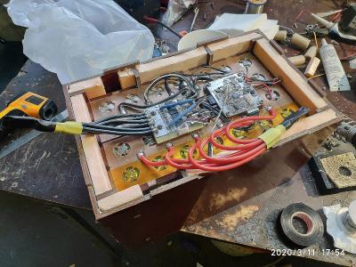

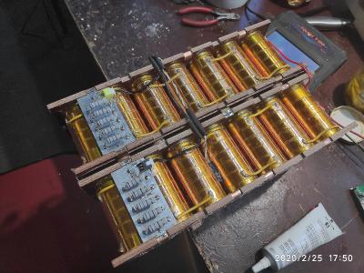

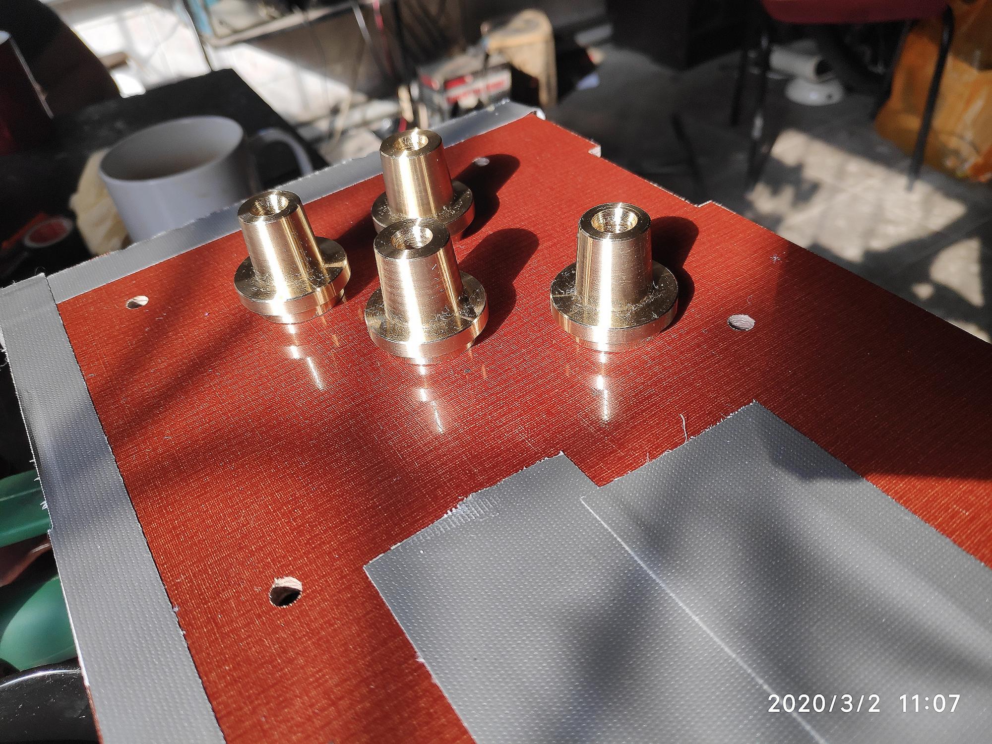

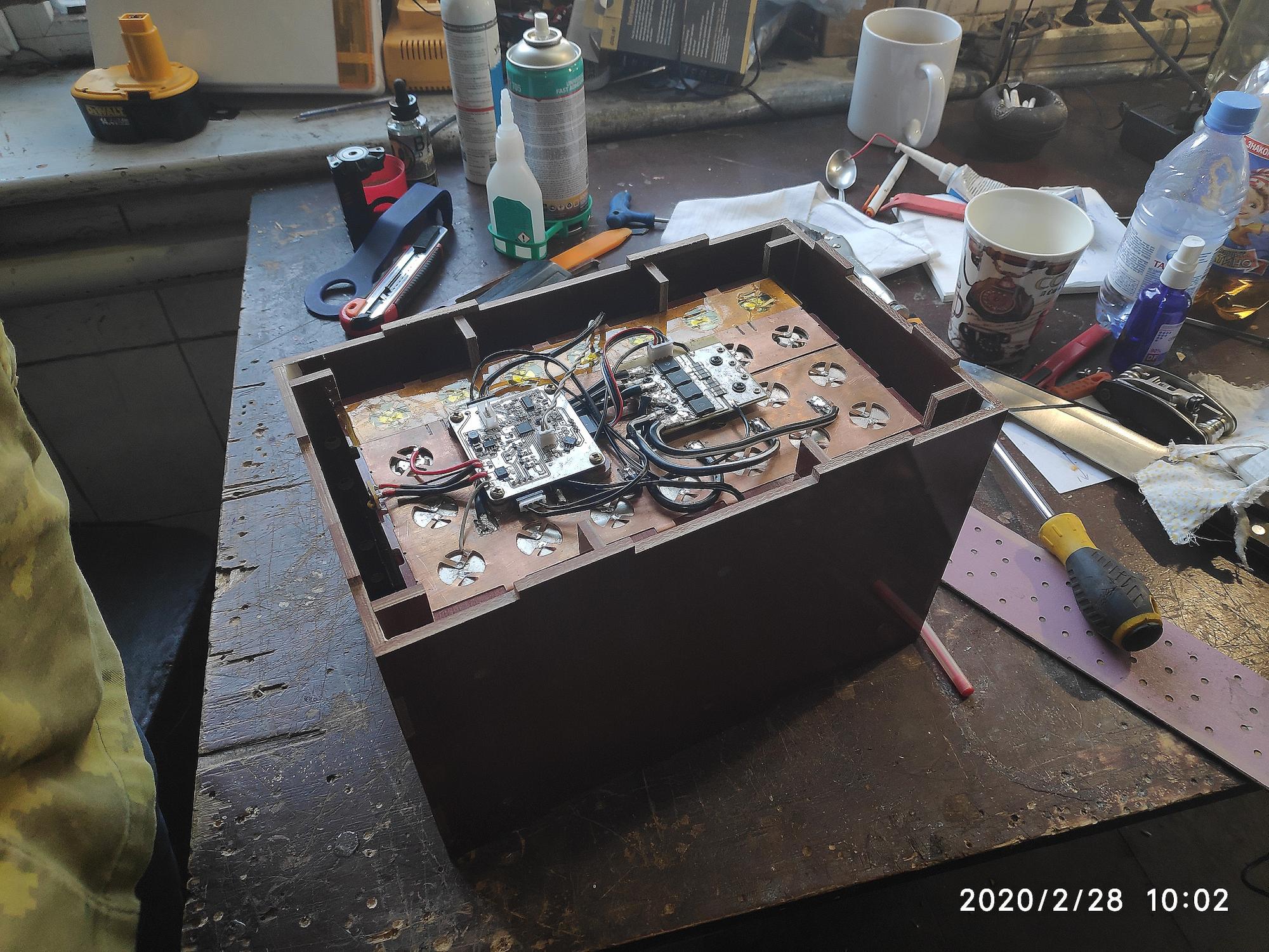

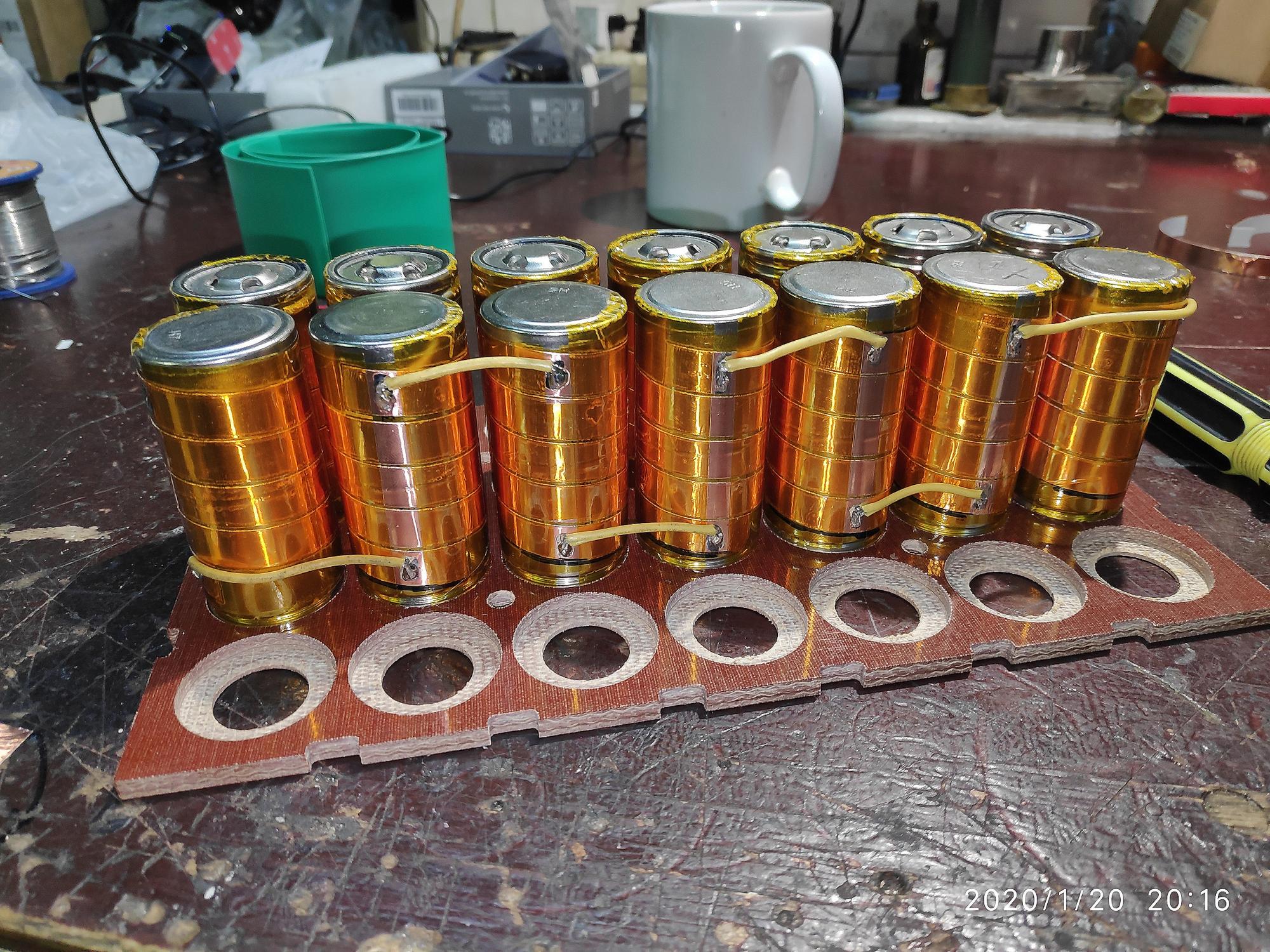

Bobius

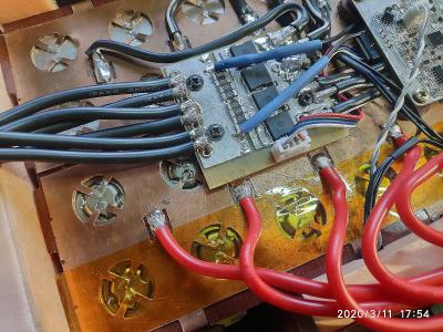

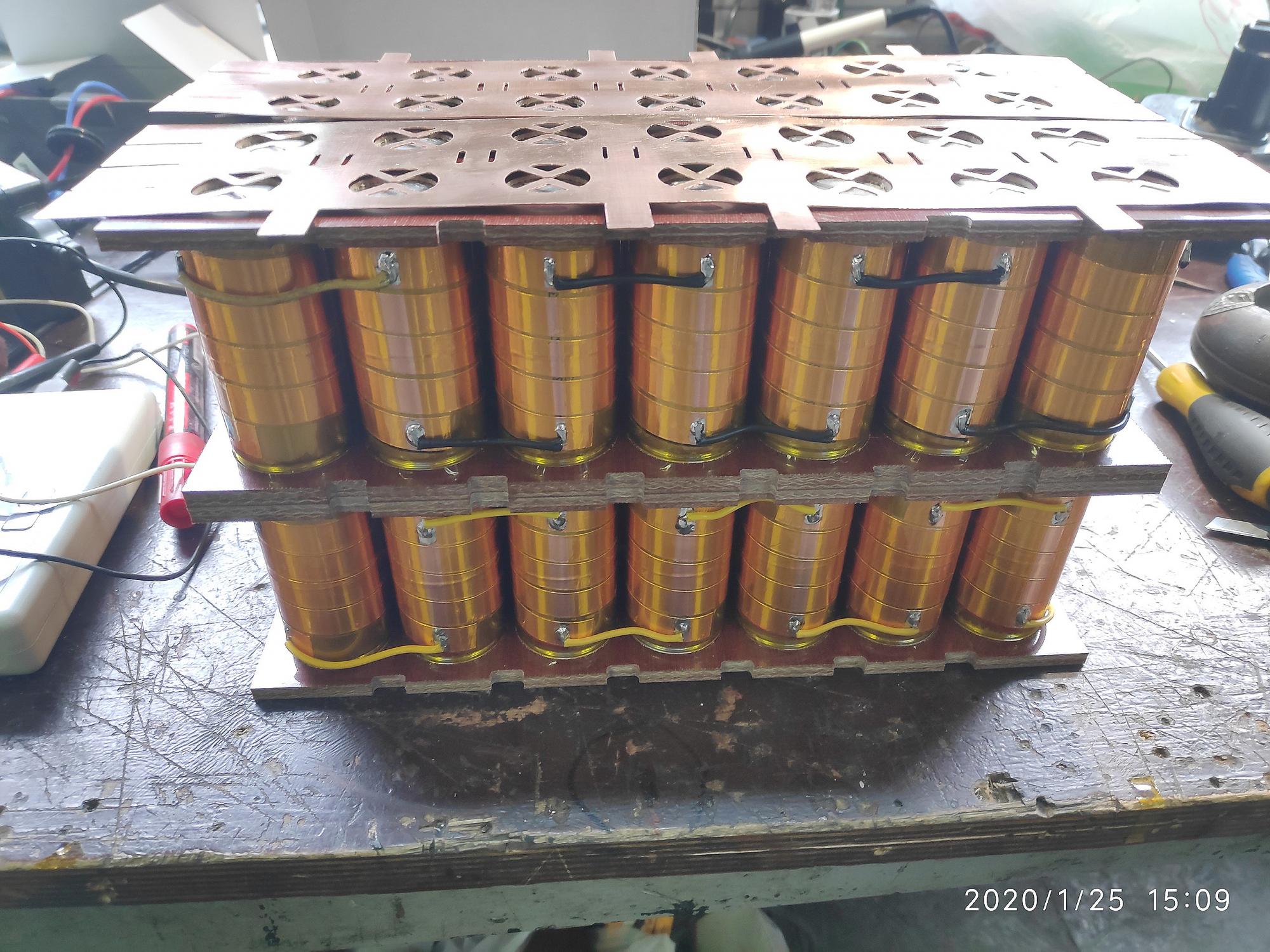

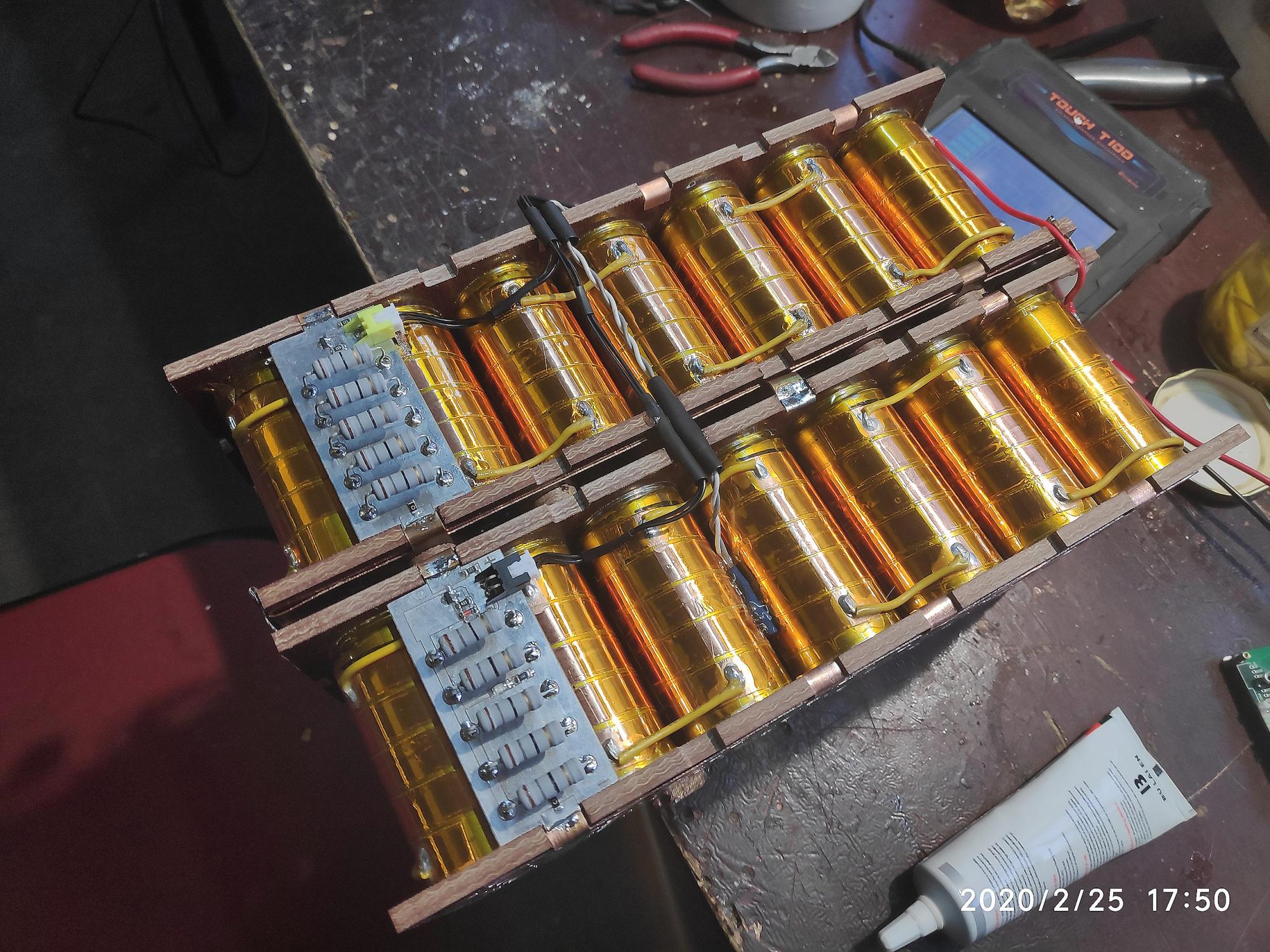

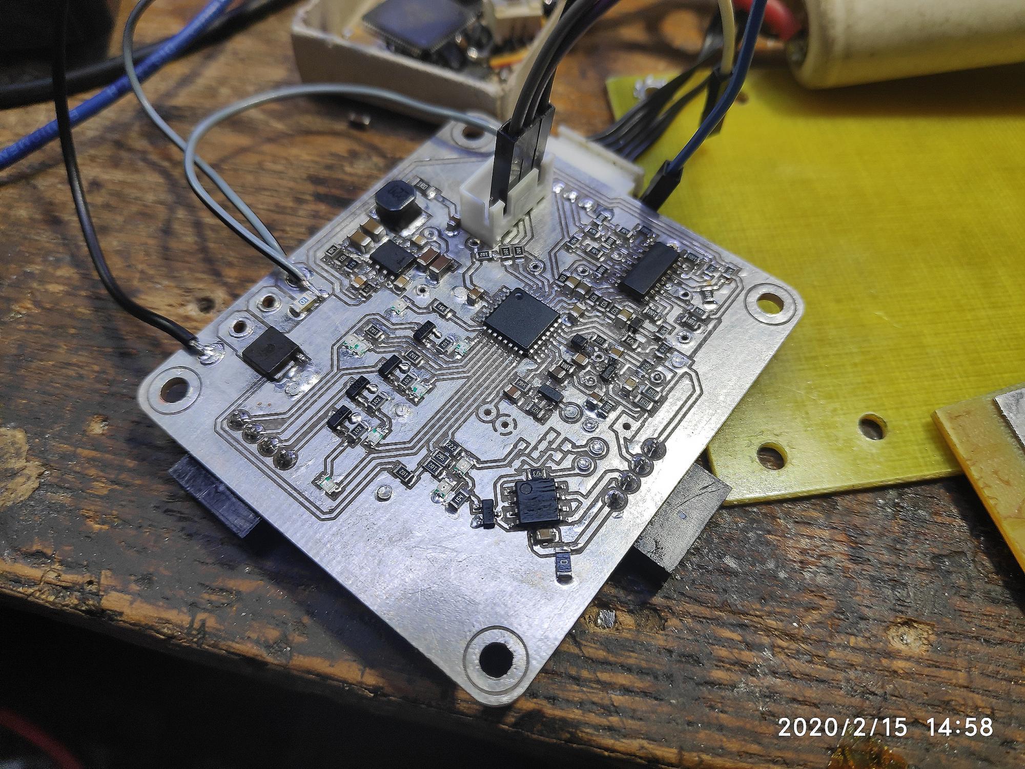

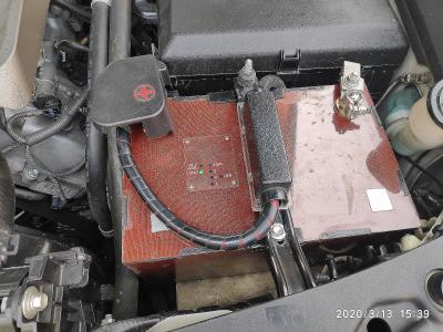

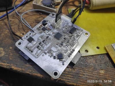

А вот моя батарейка. Емкость 80Ач при разряде 80А. Собрана из баночек варикоре 32700. Самодельная бмс с управлением подогревом банок и сигналом на отключение генератора. Балансировка током 1А.
