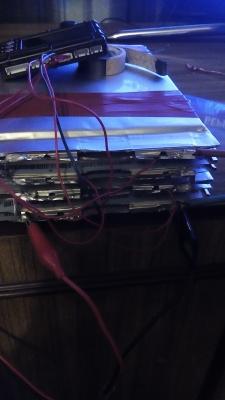

Пришли ячейки, собрали аккум. Из управления только балансиры на 600мА от Banz. От БМС на контроль перезаряда отказались, так как она рвет минус, а надо разрывать плюс. В качестве временной меры и контроля состояния прицепляю BVM-8s. Тестирую в разных режимах. После ночной стоянки ячейки проседают до 3.5-3.55 В, завожу машину, идет зарядка. Генератор выдает как раз 14.44-14.5 В. Далее загораются балансиры на 3 и 4 ячейке они самые первые выходят за пределы 3.61 В. У них напряжение 3.67-3.65, потом загораются балансиры на 2 и 3 ячейке, но быстро тухнут. они держат как раз 3.60-3.59. На 3 и 4 балансиры работают минут 15-20, напряжение падает до 3.61 и они тухнут. Вольтаж с генератора постепенно  уменьшается до 14.2-14.3 вольта. Это происходит при стоянке больше получаса часа. Я так понимаю просто ячейки после зарядки проседают - это нормально. Общий разброс при разряде высокими токами и заряде был около 0.08В. Какой разброс вольтажа ячеек считается нормой?

kos3
Год отъездил на самосборном ЛиФеПо4 стартерном аккуме. Из кетайских призматических 20 ач элементов типа APP72161227 , купленных на Тао приблизительно по 1000 руб штучка. При морозе -5 крутит плохо, заводит с трудом. Ниже -5 может вообще не завести. Зимы у нас особо не бывает, поэтому в морозы заношу аккум на ночь домой. В тёплое время года крутит очень хорошо. Ток выдаёт более 400А в пике. Балансируется простейшим пассивным балансиром. Разъёмы быстроразъёмные типа "пуля". Аккум живёт под сиденьем в салоне, ибо летом под капотом более 80 гр.тепла и аккум от такой температуры умрёт.
  p.s.  мотор 3.2 литра дизель

4s батарейка, итого 20 ач, контакты свинчены на винтиках-гаечках, балансир самый примитивный. Интересно, сколько он прослужит? Если даже 3 года, то есть смысл заморачиваться за эти деньги. Ибо свинцовые, которые стоят в магазине 4-5 тыр - полное г..., последние два свинцовых у меня ровно по одному году отслужили. Совсем брак гонят.
А если повезёт и удастся купить недорого настоящие американские А123 System, то они гарантированно будут и в мороз крутить и ресурс у них нормальный.
Рекомендую тем, кому не лень переносить акк из подкапотно
го пространства в салон.
