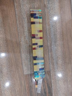

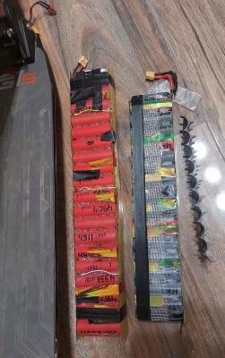

[user]inwin[/user], я ставил 10s3p 21700 с холдером-разделителем. Емкость конечно офигенная, но есть проблемы с отваливанием контактов. Скорей всего от вибрации. Т.к. демпферы ставить некуда. Кроме того, сильно пришлось морочиться с балансировочными проводами (пустил их с одной из боковин) + текстолит 0.3 мм в качестве изоляции и корпусу батареи. В целом доволен, но уже раза 3 пришлось вскрывать батку. При этом собирал и другие батки на разные самокаты на тех же 21700 тем же сварочником, и проблем с отвалом контактов не было никогда. Видел, что испанцы ставят 21700 и в e-twow gt с демпферами, но без холдеров вообще. По мнн - слишком пожароопасно. Но мне тоже интересно посмотреть, кто и как реализовал подобное. В данный момент я тоже собираю батку 13s3p в e-twow GT sport, и снова она не влезает. Нужно ооочень компакто вести балансирные провода и паять их ооочень плоско. Места реально впритык.

[user]inwin[/user], с телефона неудобно загружать :))) На фото справа те самые холдеры-разделители со смещением верхнего ряда банок над нижним. Правая батарея - для куги  s2 (10s3p), 14,4Ач. В таком виде влезает без проблем и свободно достается. Текстолит не везде, а только по бокам и снизу.
Левее расположена недоделанная батарея для e-twow GT sport (13s3p) и бмс нонейм на 15А типа с балансировкой. Хотел тоже поставить Daly (их у меня аж 2 есть), но они на 20А и чуть больше в высоту, поэтому без танцев с бубном классически не влезут. А размеры деки одинаковые что в кугах, что в e-twow. 74*42 вроде, сейчас уже не помню. Но знаю точно - если батарея лезет в кугу,  то залезет и в етау и наоборот. Вот недоделанная батарея етау пока не влезает. Там пришлось из-за длины батареи наращивать балансировочные провода и это пока критически увеличило ширину батареи.
Кстати варю я их так, чтобы и минус и плюс батареи были в самом ее начале, т.е.силовые провода расположенв только в передней части, где бмс. Тогда как в стареньких етау, например, было не так и плюс батареи (вроде) силовой шел из задней ее части.

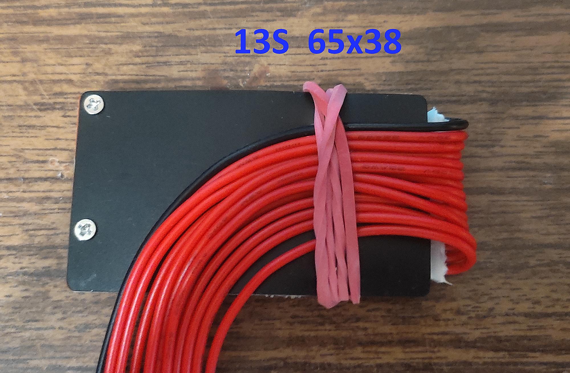

Хочу попробовать собрать батарейку в разборный кейс из кабель-канала 40х40 с учётом пучка проводов БМС-ки поверх банок, длина в принципе не особо важна, а ширина будет впритык к стенкам деки самоката 74мм. Вопрос - почему-бы не припаять провода к никелю до сварки контактами внутрь в зазор между банками?

[user]Сергей_1959[/user], по одной стороне я почти так и делал, паял в этой пустой области. Но с противоположной стороны идет весь пучок. Т.е.надо поверх контактов положить изоляцию, затем балансировочные провода, внешнюю изоляцию (текстолит 0.3мм) и скотч/термоусадку. Одну батарею я таким макаром успешно склепал, входит и ездит, но все равно были случаи отвала сварки (от вибрации видимо).

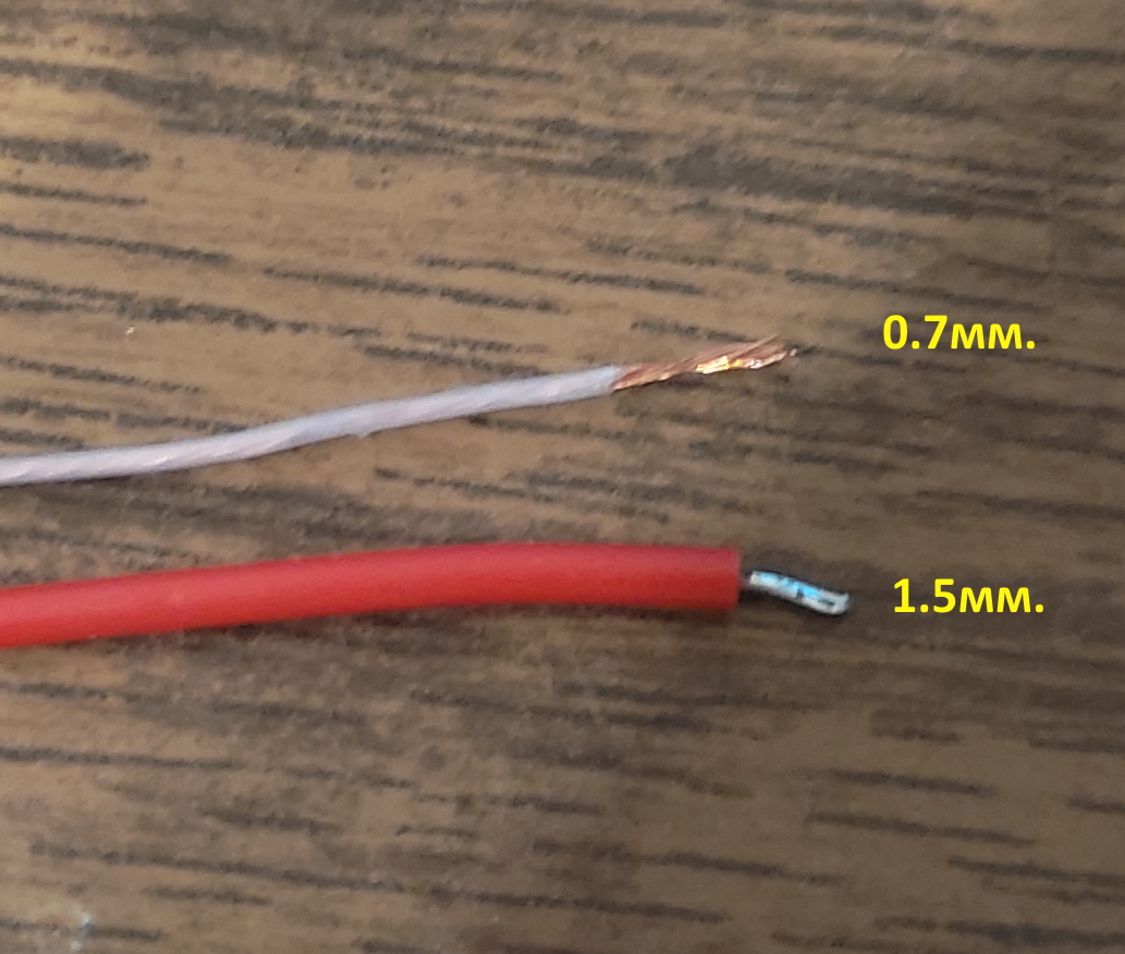

Я имел в виду пустить пучок сверху, а не сбоку как обычно, с проводами габариты 65х38 и вроде-бы впишутся внутрь кейса. И ещё можно заменить стоковые провода 1.5мм. на фторопластовые 0.7мм., текстолит заменю на полиамидный скотч 0.1мм. и в той части кейса где будут провода оставлю место под пучок, при толщине стенки кейса 1.1мм. всё должно поместиться и слой полиамида сверху. Не знаю как всё это будет выглядеть в натуре, банки 21700 ещё не пришли и никель 2Р под них ещё долго ждать. И кстати, видел на ютуб-е как варят послойно 2 сложенные ленты 01мм., мне понравилось, думаю надо попробовать.

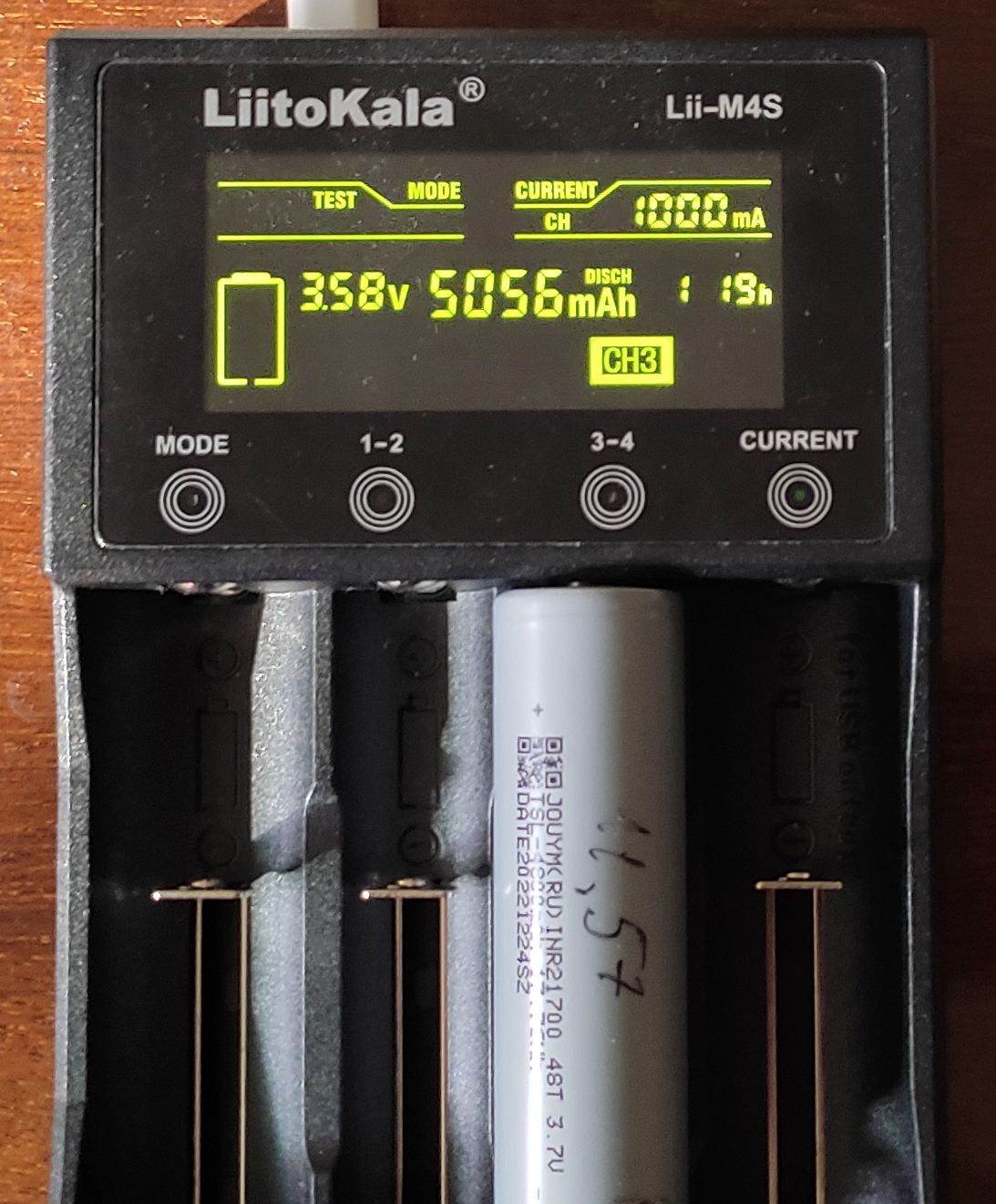

Судя по тесту JOUYM 48Т имеют неплохую ёмкость при весе банки 69гр., параметры на фотке, доставка из Шарапово. Погонять по току пока не могу, но надеюсь что свои 8А на банку в конфиге 10S2P она отдаст а для контроллера 16А больше и не нужно.

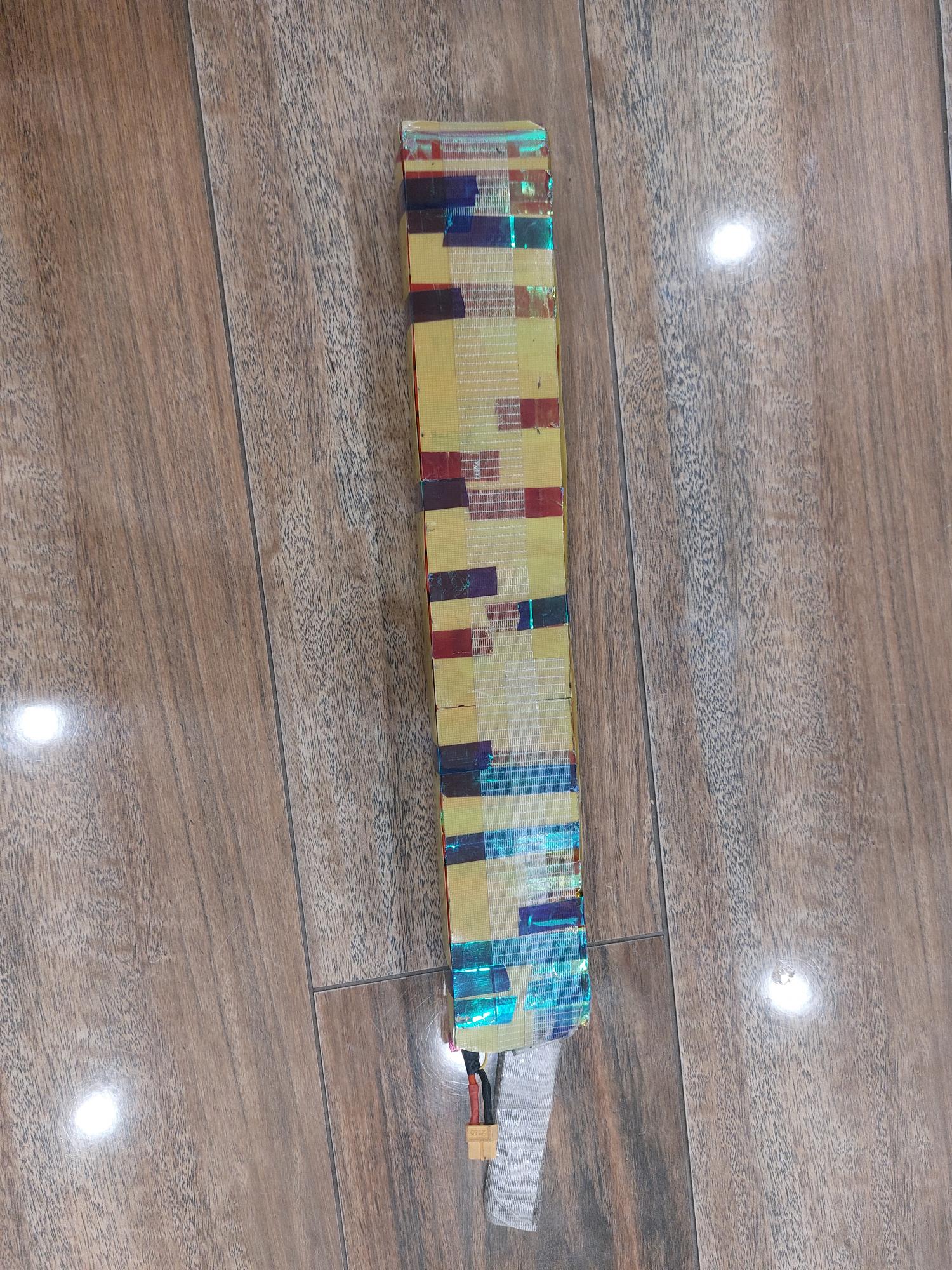

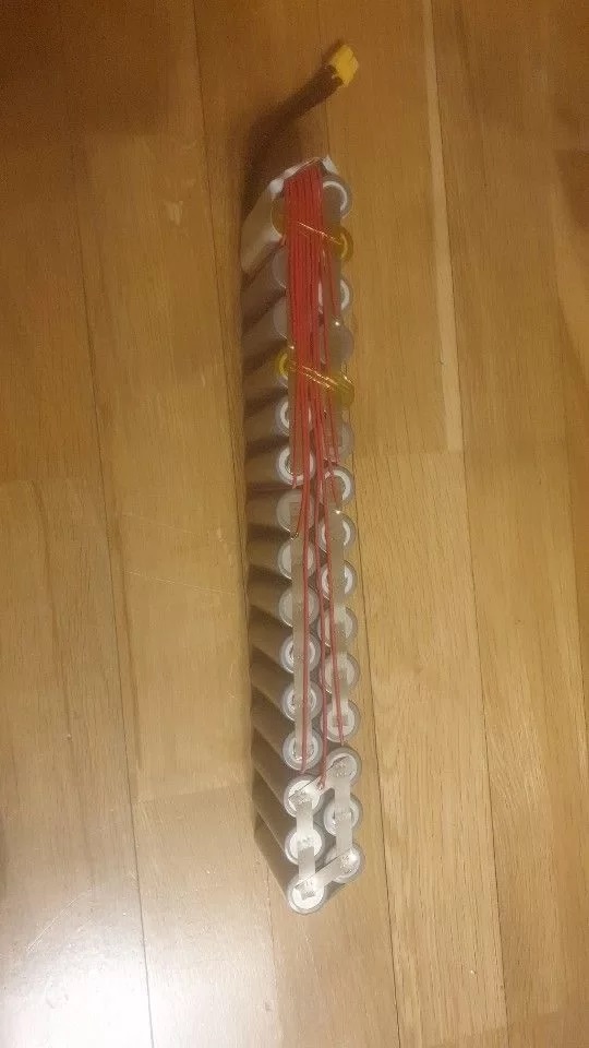

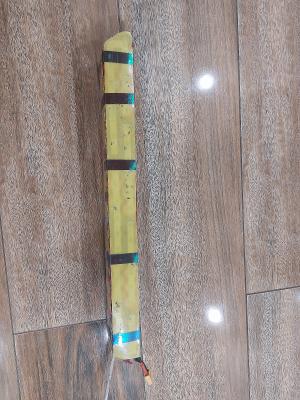

[user]Сергей_1959[/user], я таки собрал и даже впихнул батку в e-twow gt sport (дека как у куги, только длиннее) 13s3p на теслах. Пробег существенно увеличился и даже мощность стала чуть выше из-за меньшей просадки напряжения, но проблемы начались уже после первых 50км - отвал контактов сразу в 2 параллелях (бмс отрубила). Но бонусом я каким-то макаром еще и дисплей спалил от такого резкого отруба (контроллер при этом жив). Отсутствие демпферов в виду установки батареи впритык таки дает о себе знать. Получается, либо надо клепать батарею без холдеров совсем, либо я даже не знаю как варить, чтоб не отпало. Я варил и другие батареи, отвалов больше нигде не было.
