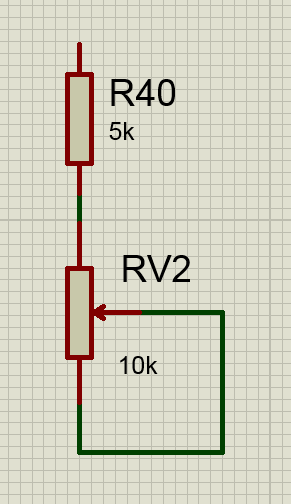

Добрый день, коллеги. Подскажите, если кто знает, как можно решить следующее, есть коллекторный мотор и драйвер к нему с алика, на драйвере потенциометр, который управляет мощностью мотора. Как бы уменьшить мощность мотора, чтобы на вывернутом на максимум потенциометре было процентов 60 всей мощности... Цель - экономия аккумулятора... Ну то есть, вывернул потенциометр на полную, а мотор используется наполовину или на 60, 70 процентов... Есть какие идеи? спасибо.
Яков93
Самое простое это наверное поставить к одному из выводов переменника дополнительное постоянное сопротивление в половину (или 40%) сопротивления этого переменника
molotok1415@rambler.ru
Спасибо за ответ. То есть к любому выводу, 1 или 2, припаять резистор в половину потенциометра?
Яков93
Если переменник именно так подключен - т.е. один боковой и один серединный замкнуты, то все равно к какому выводу 1 или 2 подпаивать.
Подскажите пожалуйста, а если поставить другой потенциометр, это рабочий вариант? надо подобрать потенциометр на 50 процентов меньшего сопротивления от текущего, и тоже сработает?
Яков93
Не думаю. Вы же когда выкручиваете мощность на 100% сопротивление переменника падает до нуля, поэтому какая разница будет там стоять переменник большего сопротивления или меньшего. Вам просто нужно чтоб сопротивление до нуля не падало, для этого и ставите небольшое постоянное сопротивление.

Яков, а скажите еще, добавление постоянного резистора к потенциометру сохранит плавность хода ?
Яков93
Да, должно сохранить.  Но не видя принципиальной схемы я не могу сказать точно как там что на что повлияет. Исхожу их общего принципа. По общему принципу все должно быть как раньше, только верхней границы мощности не будете достигать при полном выкручивании потенциометра.
Вам нужно будет проверить экспериментально и подбирать детали по результату. Точно могу сказать только то, что "все не сгорит", если добавите резистор.
