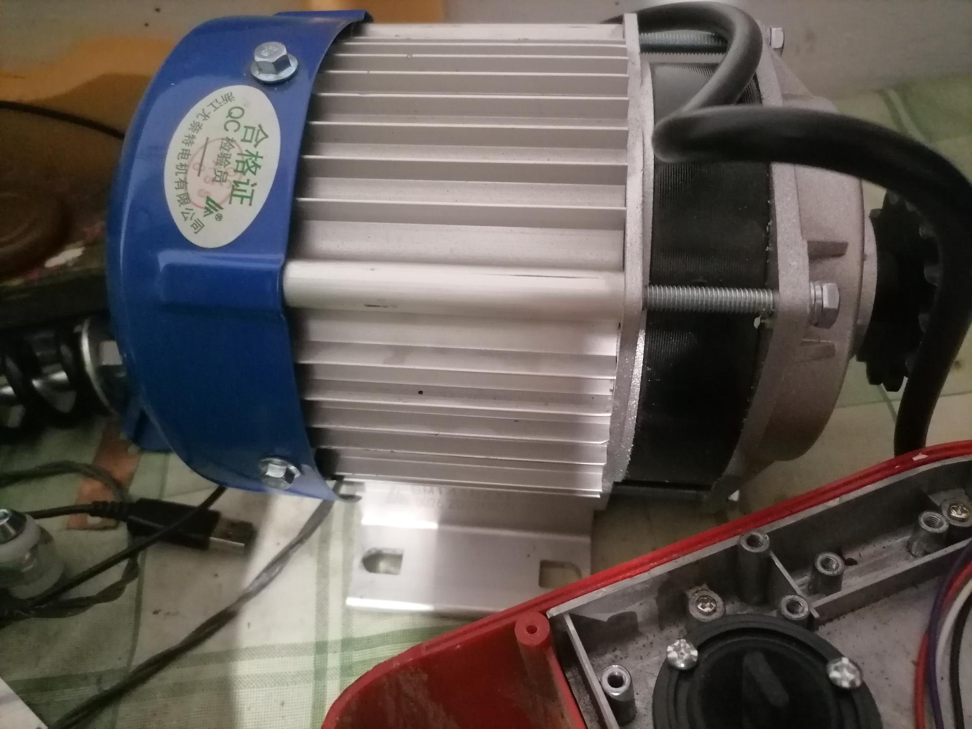

Помогите разобраться в чем проблема с редукторным двигателем для танчика?
Добавлено 08 Апр. 2023 в 19:42
Есть два двигателя редукторных не хотят работать от гироплат. Также vesc тоже не работает нормально

775 коллекторные пост. тока с пластмассовыми шестеренками?

Фото не могу прикрепить.А статья не поможет гиро колеса крутятся нормально а движок нет он с синей крышкой.С чёрной работают от гирроплат без проблем

[user]Andrei.[/user], ну цвет крышки то не при чём. Моторы идентичные. Если один работает а второй нет, разбирайте и смотрите, прозванивайте .

Конечно не причем цвет.Просто факт есть факт.Не один я ими мучаюсь с синими крышками.Эти движки от веллоконтроллера  и ручки газа хорошо работают ,но танковое управление не работает.А с чёрными работает отлично

[user]Andrei.[/user], но чудес то не бывает. Разбирайтесь в чём различие движков, если это так.

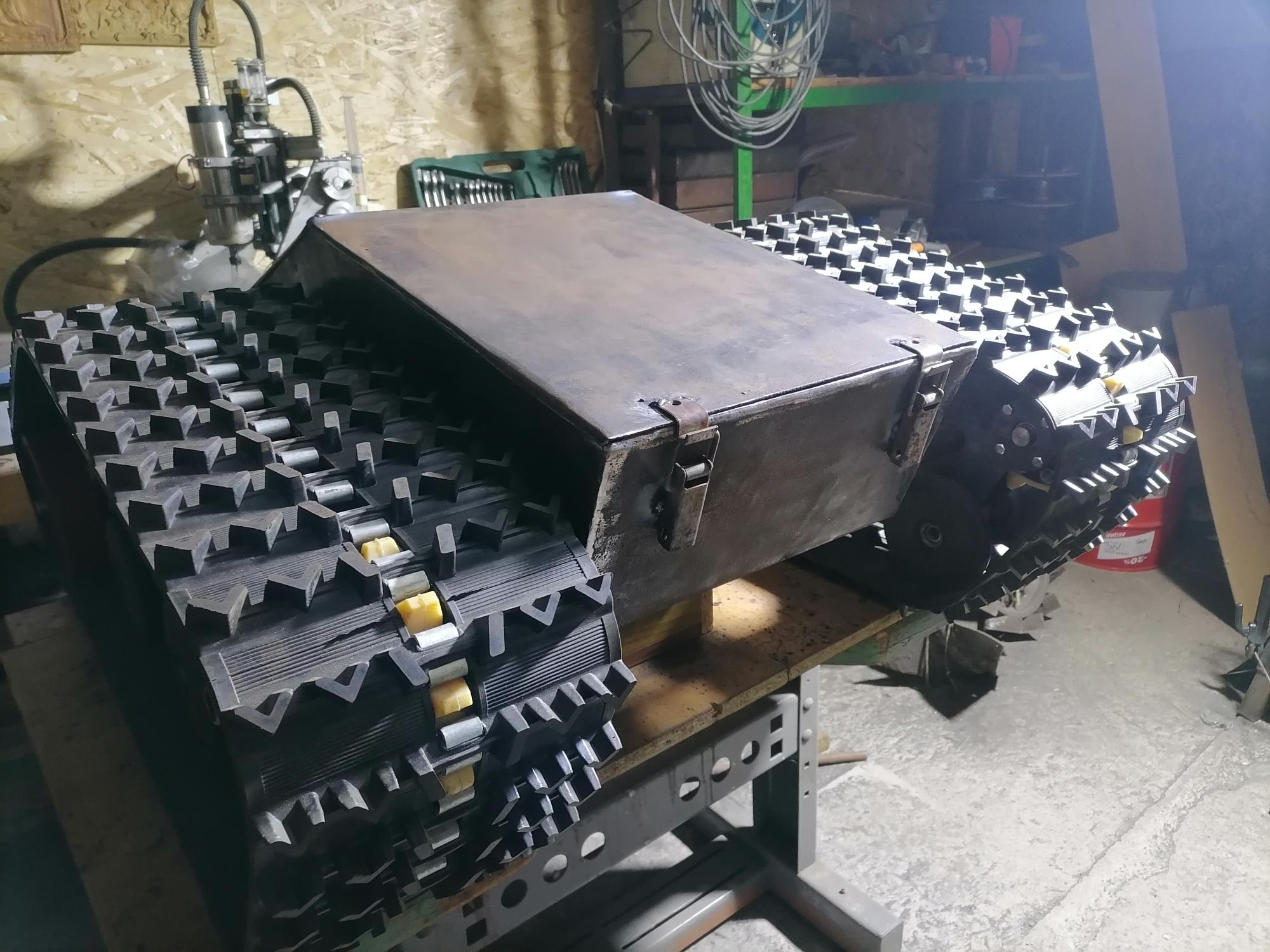

Танчик

Решил достать датчики хола из движка может повернуть другой стороной да и выглядят они по разному ножки в пластике два зелёных и средний красный маркировку прочитать не получается , но стоят они очень плотно боюсь сломать, задумал поставить другие датчики. Какие заказывать?
ВовВовыч
Холлы можно просто проверить для начала. не снимая. Если рабочие - в разъёме комбинацию попытаться настроить нужную.
Ищите. тут уже про это много писали. А для начала с фазами просто можно поиграться - может и так запустится

это уже всё проверено
Добавлено 17 Апр. 2023 в 20:08
Осцилограма идеальная
