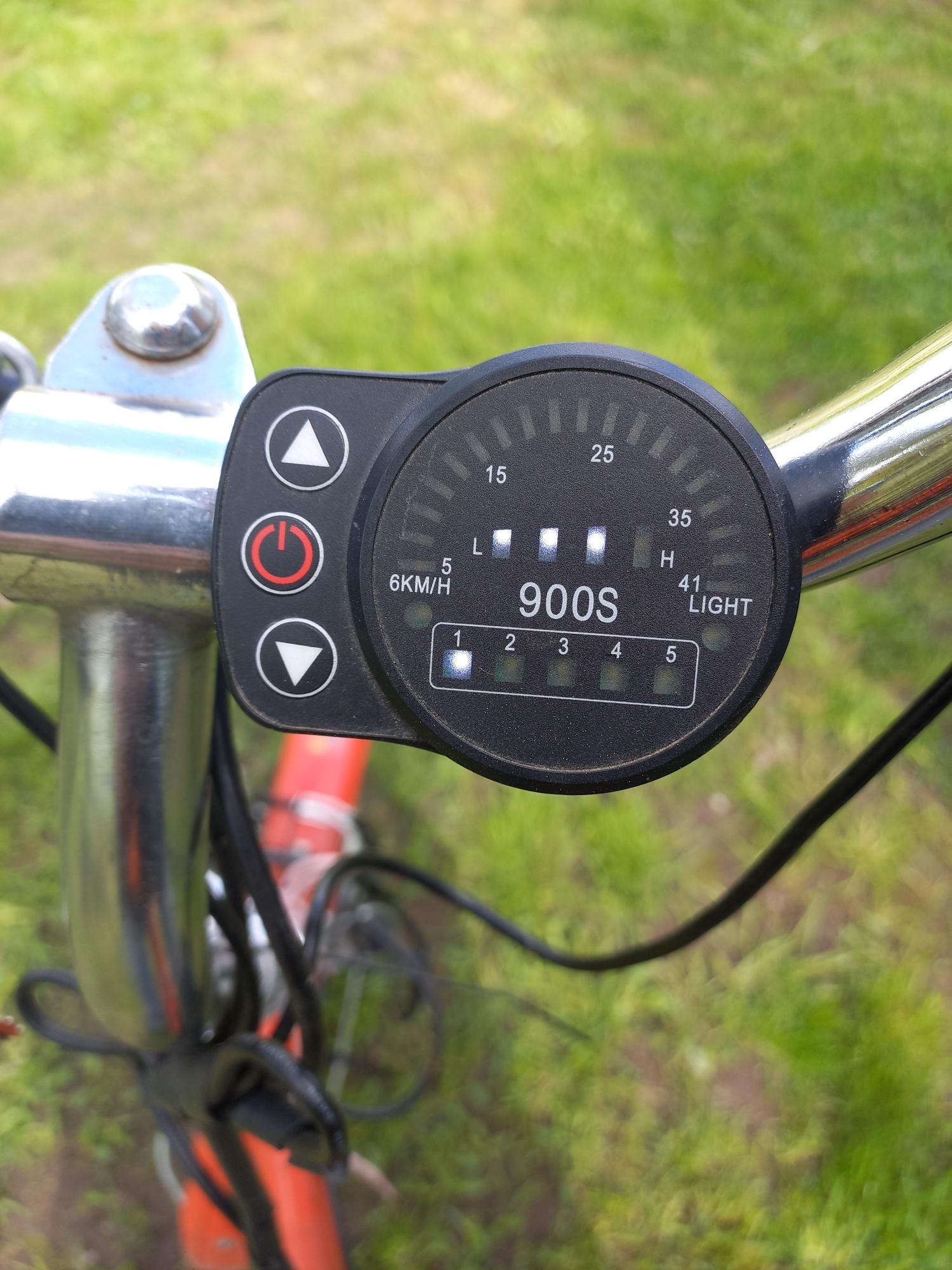

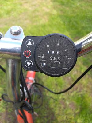

Цитата: С@ня от 02 Май 2023 в 21:08Как подсоединил лампочки и мультиметр на выход с батареи, напряжение с  41.7 опустилось моментально 40.1 (на нулевой минуте), дальше как менялось на фото, bms дало отсечку на 32.5, по времени 1час 4 мин..
Ну что могу сказать.
АКБ отдала 5.5 Ампер/часов. наверно и нагрелась совсем чуть, градусов до 40.
Нормальная уставшая от времени батарейка с качественными ячейкам.
В текущем состоянии позволит тебе проезжать по асфальту без крутых подъёмов не менее 10 км в непрерывном режиме с минимальным педалированием.
С горками и по песку - грязи пробег будет меньше.
Похоже новую батарейку ты зря заказывал.
Что либо менять в этой батарейке не имеет смысла.
Все ячейка равномерно высохшие от времени, но ещё рабочие.
БМС работает нормально.
Ещё на будущее.
На зимнее хранение АКБ надо ставить при напряжении 36 -37 вольт.
И после поездок заряжать не сразу а перед следующей поездкой.

zelen50 Спасибо Вам большое реально! :wow: Понятно что, неохота разжевывать элементарные вещи т.к. все это пройдено давно. Побольше бы таких людей на форумах, которым может и лень подсказывать, но тем не менее подсказывают и еще с учетом дилетанства собеседника.
Когда разряжал, да батарея совсем не горячая была.
Новую заказал не зря, на старой буду ездить на озеро там 2 км в одну сторону, а на Оку на новой, там почти 8 км по бездорожью. Ну и еще раз спасибо и Удачи!
Цитата: PAROVOZ01 от 03 Май 2023 в 09:36А тест на пробег скоро ? Это самое интересное.
Должен в эти праздники на дачу съездить, там попробую, отпишусь. То что лучше будет не сомневаюсь.

Попробовал сейчас :sorry: :sorry: :sorry: вообщем все мои надежды не оправдались, правда пока. Как то странно он себя ведет.  Выехал, заряд был по мультиметру 41.8, проехал по асфальту 2 км с небольшими горочками и по гравийно песчанной дороге тоже 2км с ямками горочками. И все отсечка,4 км  ручка газа не реагирует. На табло ни одного деления заряда.  Потом соседа встретил, поговорили 5 минут, смотрю заряд появился на табло 3 ! деления (из четырех).
До дома осталось 600 метров, спокойно доехал. Еще через 10 мин померил напряжение 39.0.
Больше в эти праздники , потестировать не получится :-\ косить надо и картошку,  мать ее, сажать заставляют. Странно что,отсечка была а потом опять заряд появился. Ладно, попробую через какое то время до те тировать его по пробегу. До озера и так конечно хватит. Ну и спасибо за будущие комментарии.

Цитата: С@ня от 08 Май 2023 в 10:48Больше в эти праздники , потестировать не получится
А больше и не надо. У тебя ток потребления значительно больше 6 ампер. Наверное 10 -12. поэтому АКБ и не тянет.
С какой скоростью ты ехал, и каков был нагрев мотор-колеса.
С@ня
Цитата: zelen50 от 11 Май 2023 в 19:07С какой скоростью ты ехал, и каков был нагрев мотор-колеса.
Мотор колесо не трогал, поэтому температуру не знаю. Скорость так как, сначала по асфальту ехал была в районе 30км/ч, потом на гравий там поменьше.
Плохой день на рыбалке лучше, чем хороший  день на работе.
