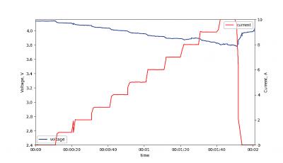

Вы так и не ответили на мой вопрос - нахуа мерить человеку внутреннее сопротивление?
да ещё на малом постоянном токе?
что это даст?

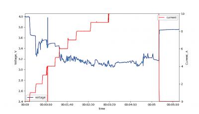

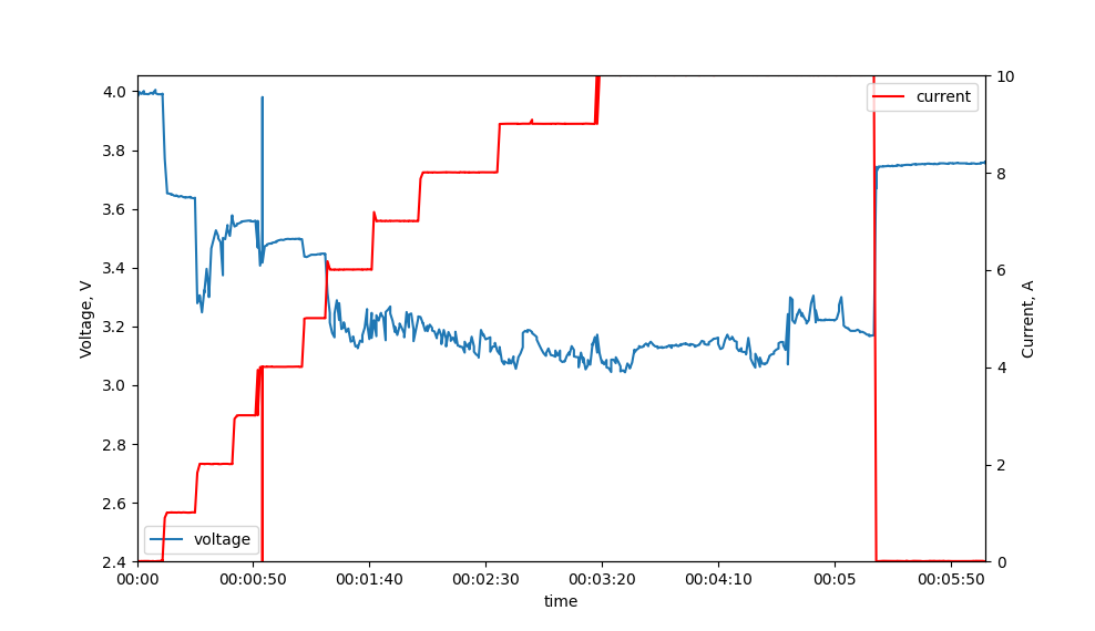

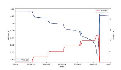

для примера Я приведу тут два графика ступенчатого изменения нагрузочного тока батареек.
для  одной батарейки ЛИТОКАЛА ЛИ 300 измерила
ёмкость  2100 мА и вн сопр 21мОм
для второй измерения вышли
ёмкость 1800 мА вн сопр 36 мОм
а вот что на графиках вышло
методика снятия графика - ступенчатое увеличение тока с шагом 1 ампер каждые 10 секунд до тока 10 Ампер. потом снижение тока до 10мА и ожидание отскока.
или отсечка если напряжение на акб падает ниже 2.4  вольта в процессе измерения.
Я даже рав файлы данных прикладываю- не вышло приложить. форум запрещает.

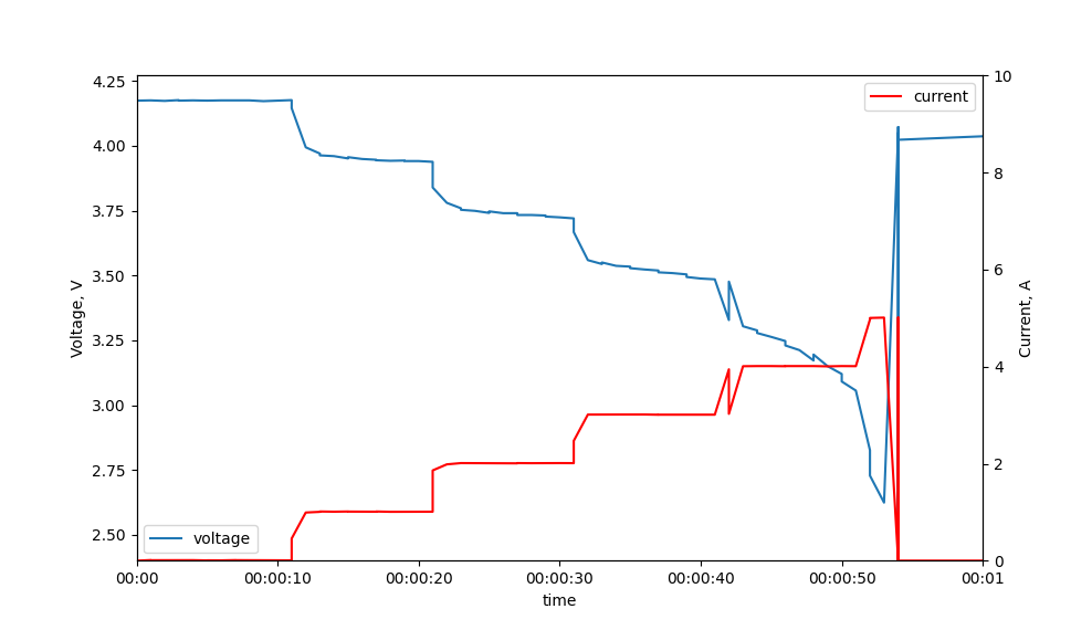

zelen50
#74

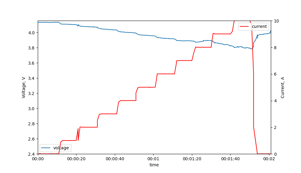

А вот ещё один элемент 18650
литокала говорит что внутреннее сопротвление 125 мОм ёмкость меряет 1650 мА
А разрядный график вот какой выходит
Получается элемент при разряде спокойно держит 10А ток.
несмотря на бешенное внутреннеее сопротивление.

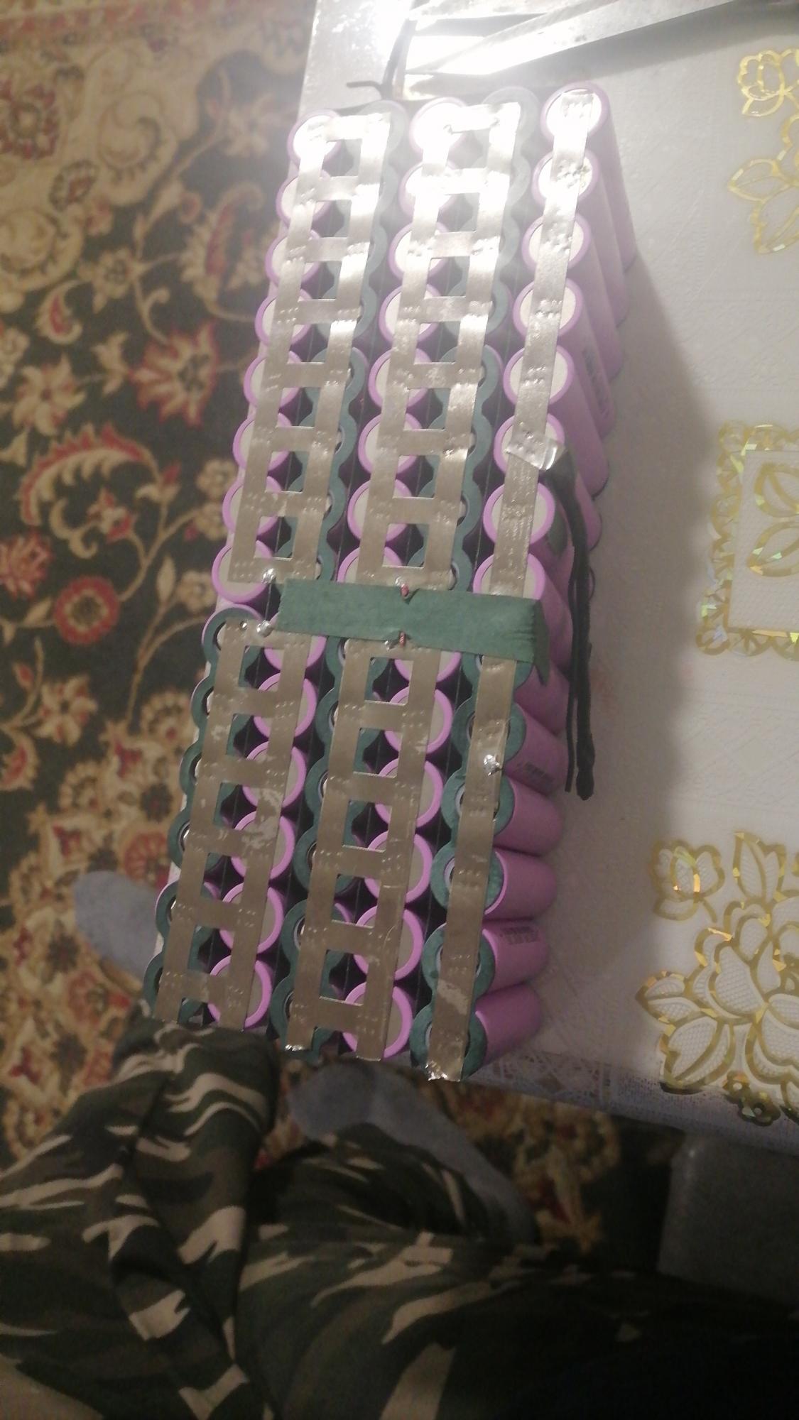

Сергей 375
#82
Мне нужна была батарея на48 в а была на 36. Взял просто отчекрыжил с обеих сторон по 10 батареек, собрал 3 параллели, наугад, пропаял проводами . А вы говорите надо что то замерять)
Добавлено 29 Апр 2023 в 20:51
11, 12,13 параллель

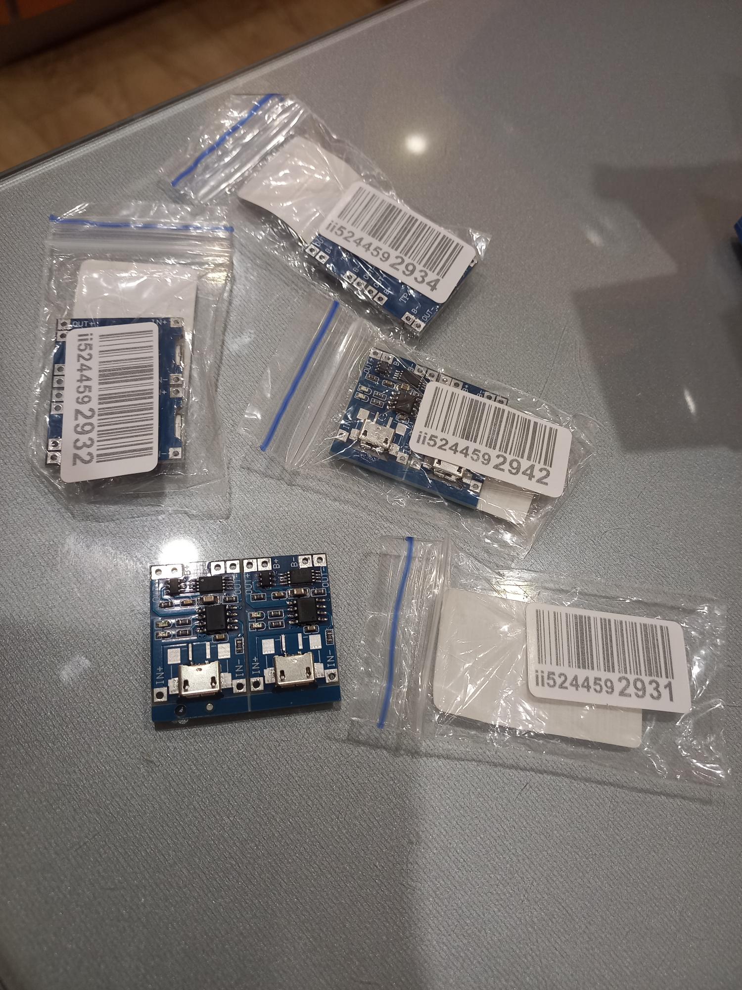

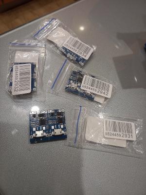

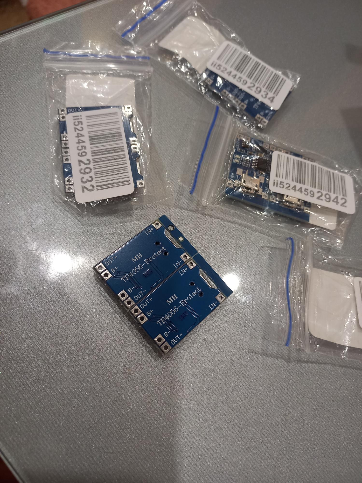

Цитата: zelen50 от 27 Апр. 2023 в 17:44платы, которые я привёл по ссылке и те которые показали Вы одинаковы. Под словом Защита там подразумевается рекламный бред. стандартные функции микросхемы 4056.
Заказал по ссылке. Похоже не то что то прислали :-(
закажу заново

zelen50
Цитата: С@ня от 29 Апр. 2023 в 21:14Похоже не то что то прислали
Нормальные платы Вам прислали. Просто они попарно соеденены и не разломаны.
Разломайте по надрезу, как ломаете шоколадку на кусочки.
К Б+  и  Б- подпаиваете провода которые пойдут к элементу а в разЪём втыкаете шнур от зарядки.
И всё будет работать.
С@ня
Цитата: Surf_el от 29 Апр. 2023 в 22:39что вас смущает в этих платах?
Не судите строго  но, не похожи просто как по ссылке, на фото продавца. Нашел точно такие же как прислали уже на али, и называются так же, но  когда мало знаний, как то сомневаешься.
Цитата: zelen50 от 29 Апр. 2023 в 22:55Нормальные платы
Спасибо . Просто странно, заказывал 4 шт, прислали 8 (4 попарно). И в отзывах на озоне, у всех фотки платы как на фото продавца, а не как прислали по факту. Поэтому малек растерялся.

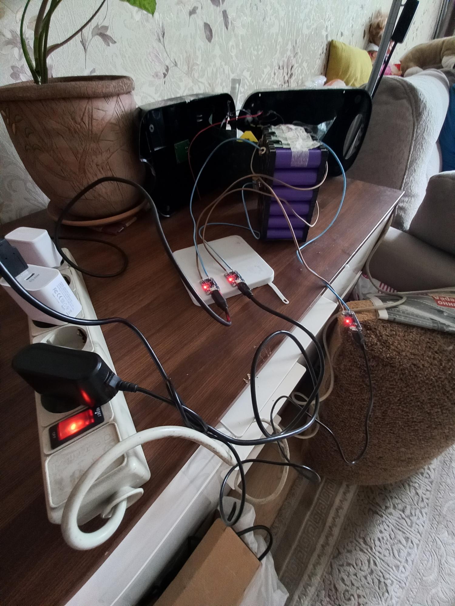

С@ня

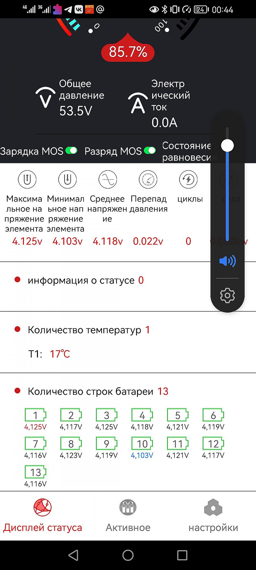

Доброго дня всем. Продолжаю мучить свой аккум, нашел только три зарядки с подходящим выходом, чтобы к модулям подходили. Подсоединил час назад, иногда на пару минут красный диод горел вместе с зеленым, потом опять только красный, подскажите это нормально? И еще, на двух параллелях при подсоеденении модулей горит сразу зеленый диод, как бы заряжен (пробовал разные модули).  Проверил мультиметром на одной параллели 4.15 на другой 4.11. Мне не нужно их заряжать или оставить, пусть постоят на зарядке модулями какое то время?
Плохой день на рыбалке лучше, чем хороший  день на работе.
Blik86
Цитата: С@ня от 30 Апр. 2023 в 15:53Мне не нужно их заряжать или оставить, пусть постоят на зарядке модулями какое то время?
Начните с тех что недозаряжены, цель не залить каждую параллель под максимум, а выровнять напряжения на них.

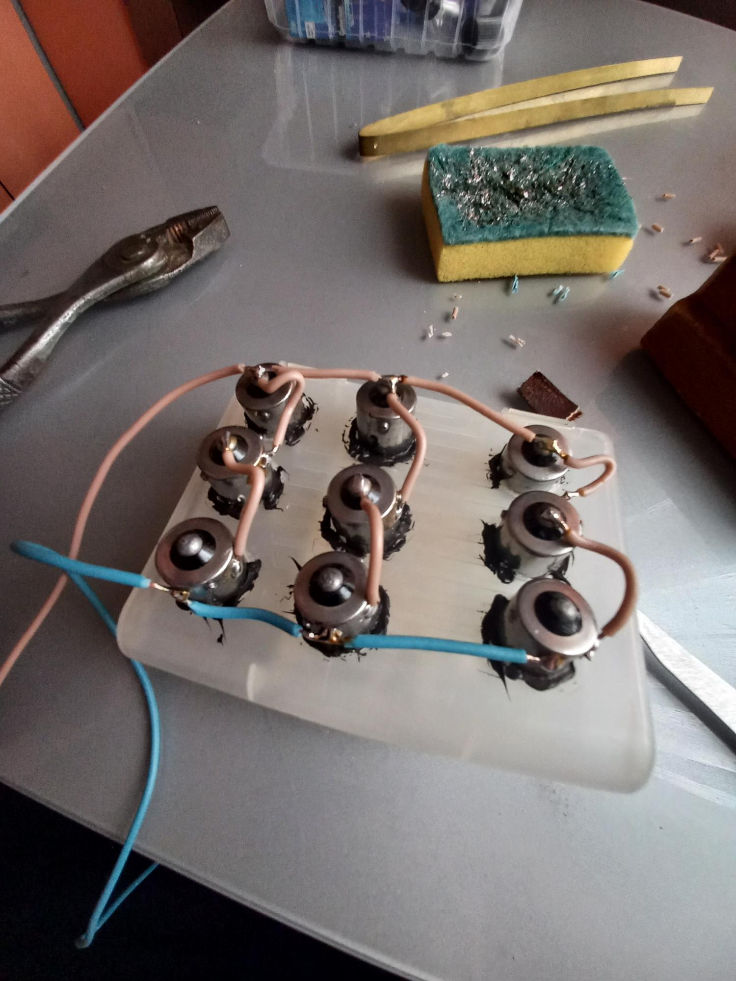

Цитата: zelen50 от 27 Апр. 2023 в 18:10автолампы 12 вольт 21 свеча и спаять их в три блока по три лампы последовательно.
потом эти три блока подключить парралельно
ну и подключить эти блоки к заряженной батарейке ЧЕРЕЗ РАЗЪЁМ БМС
Надеюсь лампы спаял правильно? :ah:
