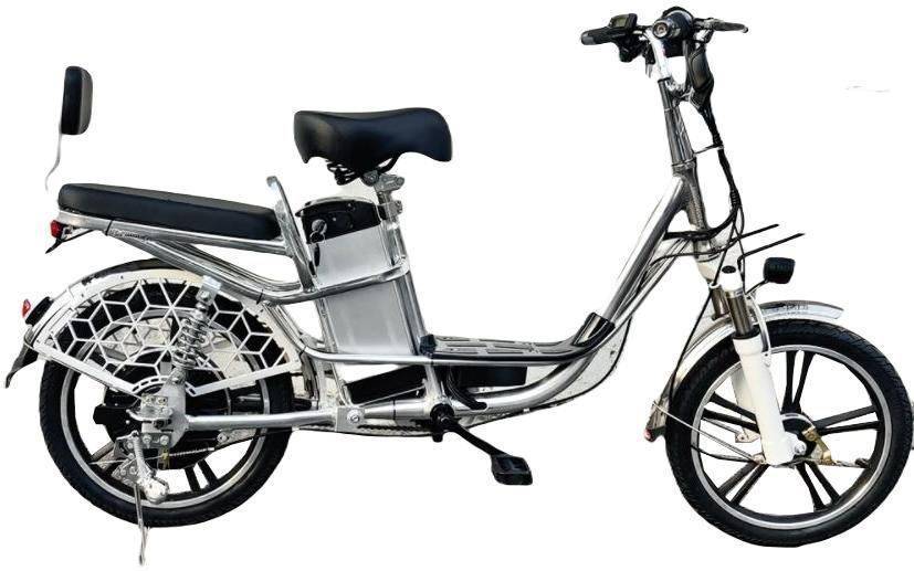

Здесь я планирую немного рассказать об этих велосипедах так как информации чрезвычайно мало.
 И конечно пообсуждать.
Поэтому вторая задача - это решать трудности с которыми приходится сталкиваться в процессе эксплуатации или выбора.
 На просторах сети сплошная реклама от каких-то тупых блогеров и продаванов.
Это очень странно на самом деле...
Потому что велосипеды довольно интересные эти.
В основном эти велосипеды используются курьерами. Они довольно длинные и не складные.
Я покатался на двух типах поэтому подробно расскажу.
Что я вообще думаю о конторах которые продают эти велосипеды Что за бардак творится с этими электровелосипедами на рынке и вообще с чем я столкнулся и как кусал локти.
Также  расскажу о том так ли хороши барабанные тормоза, что там за колодки такие стоят...  и лучше ли гидравлические.
Несколько слов о том какие контроллеры Там стоят. О резине , о раме о вилке и ещё кучу всего всего Текст буду наполнять понемногу по появлению свободного времени и желания.
Есть три модификации по диаметру колёс.
16,18,20
В основном буду рассказывать о проблемах конечно с которыми столкнулся.
