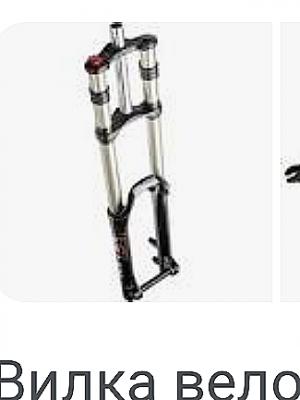

[user]AloneMODE[/user], Покупай 10" колёса. Не будет проблем, например, в поиске шин или камер.
У гириков, в отличии от самиков, вилки однокоронки, т.е с одной стороны. Значит, только самодельная вилка, передняя и задняя. Или люто колхозить, новая ось двусторонняя или в одностороннюю вкручивать болт.

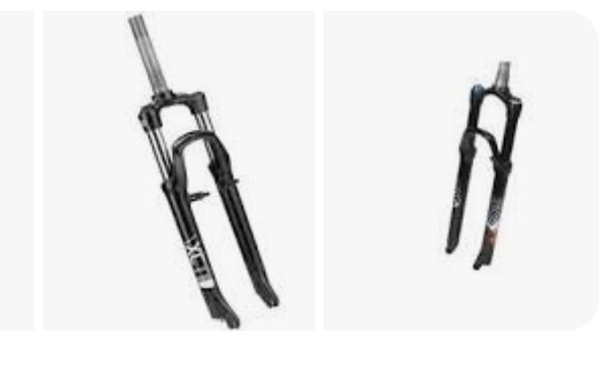

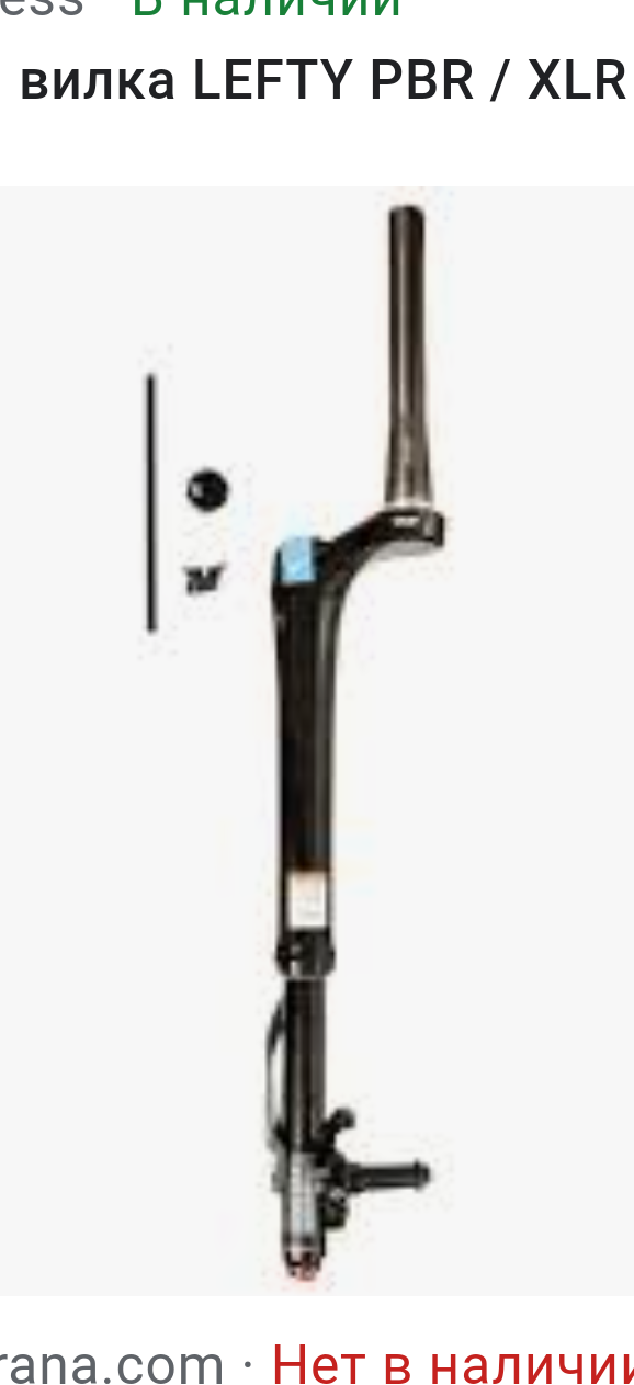

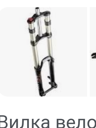

Цитата: Басарга от 03 Апр. 2023 в 20:55У гириков, в отличии от самиков, вилки однокоронки, т.е с одной стороны.
Однокоронка:
Двухкоронка:
Вилка односторонняя:

Гироскутерное колесо имеет КОНСОЛЬНОЕ крепление. А вилки в гироскутере нет в принципе.
На этом всё.
