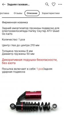

Проблема вылезла. Подскажите пожалуйста, как уменьшить СЭГ заднего подвеса? Нужен спец. инструмент?
Подвес явно настроен на более лёгкого человека.

А то, ярко-красное колечко не вращается по резьбе случайно?

Наверное вращается, но руками прокрутить не удаётся.
SPIRITUS
[user]Воффка[/user],
Тогда скорее всего пойдёт ключик велосипедный полукруг с зубом. Раньше затягивали рулевую, каретки...
Ну или просто стянуть пружину чуток и спокойно руками вращать. Толькотубедится предварительно что там... Резьба для плавной регулировки или стопоры для ступенчатой.
Если что, я просто регулировал небольшим "газовым" ключом)))) просто подкладывал под него тонкий пластик что бы внешний вид не попортить. Правда вам для этого возможно придётся снимать аморт. Очень неудачно его спрятали))))
Воффка
Цитата: SPIRITUS от 29 Апр. 2023 в 17:22Тогда скорее всего пойдёт ключик велосипедный полукруг с зубом. Раньше затягивали рулевую, каретки...

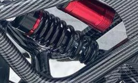

Да, вырезы в кольце именно для такого ключа. Диаметр кольца 50 мм.
Снял амортизатор, крутил газовым ключом - ни чего не даёт.
И, похоже, баллон под масло пустой. Крышка у него пластиковая, пытался открутить - не получилось. Боялся, что шестигранный выступ под ключ сорву.
Может всё это фикция? Амортизатор не регулируется, масла нет. Хорошо, что пружина не пластмассовая)))
