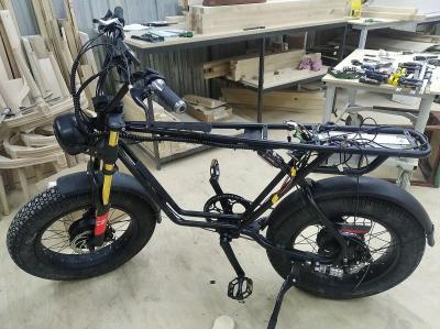

Вчера приобрёл вот такое чудо-юдо:
Понравились крылья - большие, широкие, конечно не только по этому выбор пал на этот велик - 750 Вт, аккумулятор не маленький - 18 АЧ.
Сегодня прокатился по ВДНХ, Ботаническому саду в Москве. Кайф от фэтбайка и двухподвеса!
Дома поставил "на попа", увидел и сфотал:
Стрелочками указал отверстия с проводами, куда, во время поездки по сырому асфальту и лесопарку, попала вода и грязь. (Я перед фотографированием протёр)
Стоит ли их залить силиконовым герметиком или достаточно прикрепить брызговик на переднее крыло?
Надо будет глянуть под пробку ввода кабеля моторколеса, хотя продавец говорит, что там с завода загерметизировано.

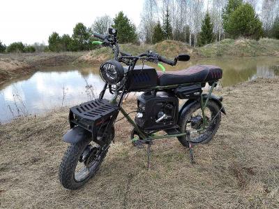

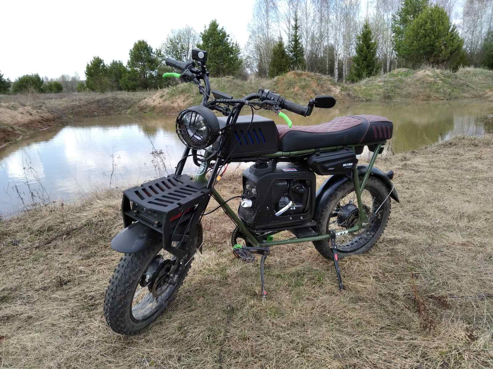

У меня похожий вел, (на раме типа Супер-73) даже два. Только полный привод и форсаж на 60V. Я их домой не таскаю, на автостоянке держу...
Вел у Вас выглядит эффектно, но рама к сожалению у него под большие батареи не приспособлена.
Нарастите передний щиток, иначе у Вас будет вся фара и передок забрызган. Забрызгивает именно сверху. Переднее колесо выкидывает капли по траектории вперёд, а Вы эти капли догоняете.

Не факт, слики тоже брызгают будь здоров, я ставил слики, разницы не заметил. Так что не надейтесь на то что они Вам помогут). Вот посмотрите на мой вел и оцените какая длина щитков  в идеале Вам нужна, что бы вел был реально чистым.
Я первый год ездил как поросёнок, Крылья по размеру были точно как у Вас. Очень сильно забрызгивало спереди  и немного сзади.
В результате я всё-таки заменил заднее крыло на более длинное и со штатным пластиковым брызговиком. А спереди купил короткое крыло от фэта и нарастил его с вылетом по типу как у меня на кроссовом.
Вот мой вел, который даже в жуткой грязи остаётся чистым.
Сейчас у меня второй вел, на котором переднее крыло тоже короткое как у Вас. (заднее длиннее). Я его буду наращивать переднее.  У меня теперь на новом другая проблема. Покрышки стоят 20х5... у них ширина 115 мм... теперь мне ширины щитков не хватает и с этим нужно что то делать)
