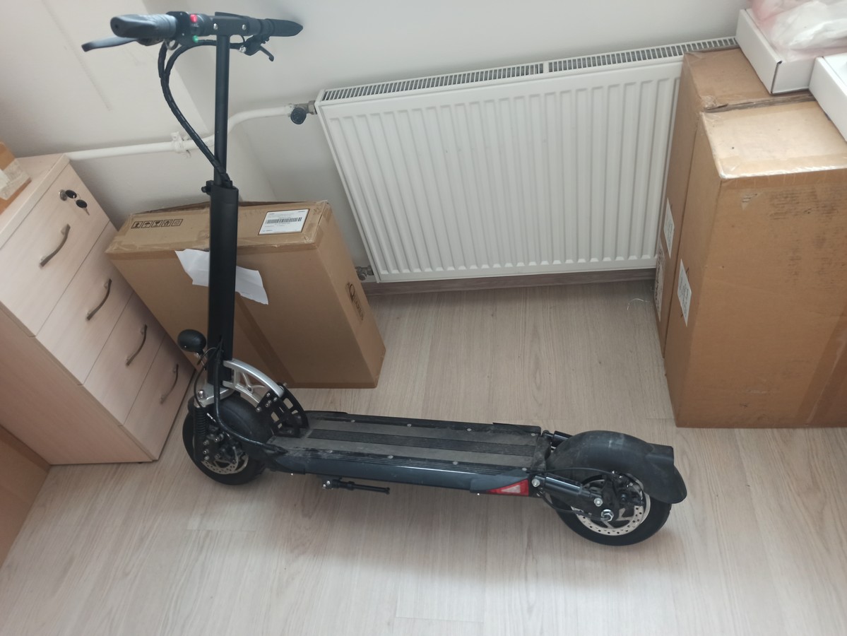

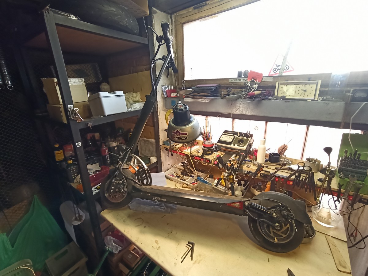

Приветствую любителей электрической тяги! Двадцать лет мотоциклирую на тяге бензиновой, но как-то пять лет назад, находясь под вредным влиянием друзей и алкоголя, обзавёлся стереотипным М365 для езды из дома в гараж. Транспорт оказался занятным и не без изюминки, поэтому стал кататься не только до гаража. И вот, неожиданно, впридачу появился у меня осенью вот такой содомокат. Предыдущий владелец был крайне расстроен его характеристиками и качеством изготовления, собирался вытащить из него батарейку на продажу, а остальное сдать в металлоприёмку. Мне удалось спасти пепелац от такого бесславного конца.
К сожалению, идентифицировать это чудовище так и не удалось. Бумажек никаких от него не осталось, никаких осмысленных маркировок нет. По внешнему виду уважаемая общественность подсказала, что это некий клон Куга-эм-четыре, что мне лично не говорит вообще ни о чём. Если на портале уже есть ветка, посвящённая аналогичным каракатицам - с удовольствием присоединюсь и не буду плодить лишнего. Ну а пока...
В анамнезе - люфты во всех возможных местах начиная от деки и выше до руля включительно. Люфты настолько лютые, что ставят под вопрос возможность езды как таковой, об удобстве этой езды никакой речи вообще не идёт. Также отхлебнула половина имеющихся на борту свистелок с перделками - поворотники пищат и не показывают, фара не горит, итд. ШТОШ! Дошли наконец руки затащить пациента на стол для вскрытия.

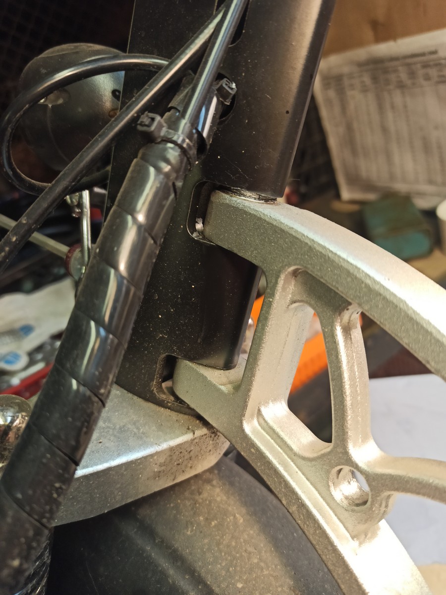

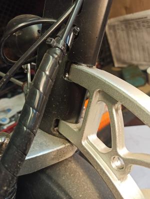

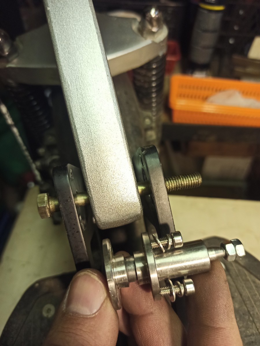

Уже при первом взгляде на узел сложения, было понятно, что он не жилец. Дальнейшая разборка показала, что он родился мёртвым и работать не мог в принципе.
При более подробном изучении пришёл в ужас. На этом вообще ездить нельзя! Мало того, что "рулевая" по сути рулевой не является, ибо не имеет даже простеньких упорных подшипников. Даже на детских великах таковые наличествуют, а тут на ТС, способном разогнаться под полтинник по сути петля от дачных ворот.

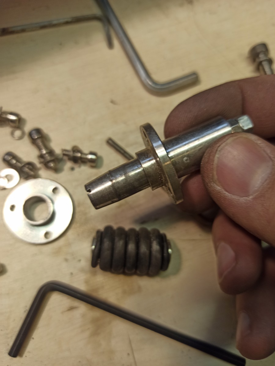

Фиксатор узла складывания это тема для отдельного исследования "Китайский рынок наркотиков и его влияние на производство и технику". Сделан кстати из относительно неплохой нержавейки, не прям чтобы пластилин.
Но сама кинематика работы не оставляет ни малейшего шанса на успех дела. Поворотная часть рулевой стопорится подпружиненым конусом на болтике М5. То есть ВЕСЬ мапед в самом нагруженном месте имеет два шарнирных соединения, одно на болтике М5, второе - на М6. Это же просто чума, мор и жабы! Всё это люфтит и болтается даже будучи новым, а потом от ударов, вибраций и грязи все отверстия становятся овальными и руль относительно деки болтается сантиметров на десять (не считая люфта в самом руле, но об этом позже).
Дабы всё это не выглядело так драматично, конь-структор немного подумал... И присрал сюда перемычку, на которую надеты резиновые О-ринги! Шаг гениальный, при защёлкивании на конус рулевая упирается в эти резинки и часть люфта они мягко демпфируют. Пресвятая урина с кровью, это инженерный шедевр!

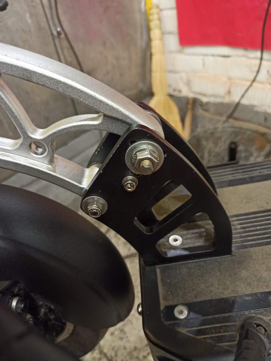

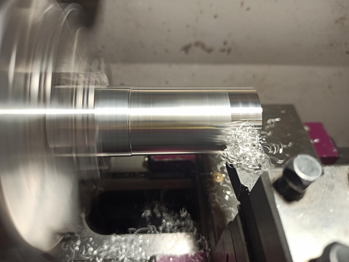

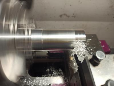

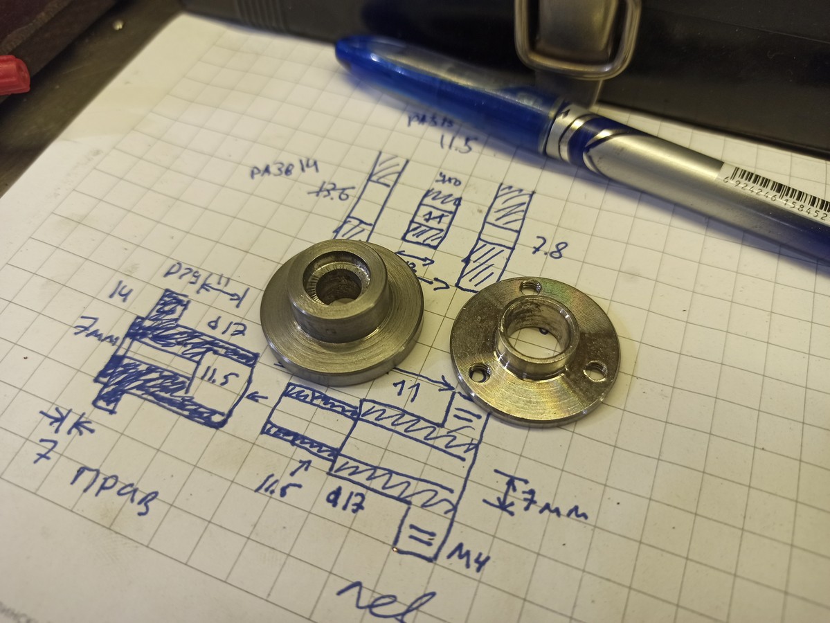

Поначалу у меня была надежда, что я просто расчехлю полуавтомат и приварю к кронштейну деки ухо-удлинение. С целью схватиться за рулевую уже в трёх точках, а не в двух. Благо ещё одно отверстие как раз наличествует. Но к сожалению кронштейн оказался алюминиевым :( Повременю с обращением к аргонщику ибо пока судьба этого ТС достаточно туманна. Так что для начала разворачиваю разбитые отверстия "начисто", чтобы минимизировать люфты в посадках...

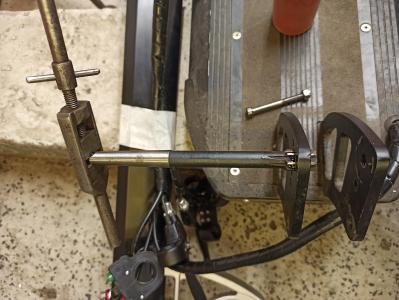

И точим вместо всего этого безобразия пару жёстких втулок из 30ХГСА. Обе втулки запираются выступом друг на друга и при зажатии оси зажимают между собой и рулевую. Вместо оси теперь болт М8 с нормальным классом прочности. Никаких размеров не привожу просто потому, что они подобраны на глаз, стругал по пол-десятки и смотрел, когда размеры сойдутся.
Не скажу, что сильно доволен результатом, потому что по-прежнему весь перед мапеда держится на двух болтах. Но зато теперь эти болты можно от души затянуть и устранить люфты начисто! Что делать с петлёй от ворот буду думать позже, как ни странно люфт в ней пока минимальный.

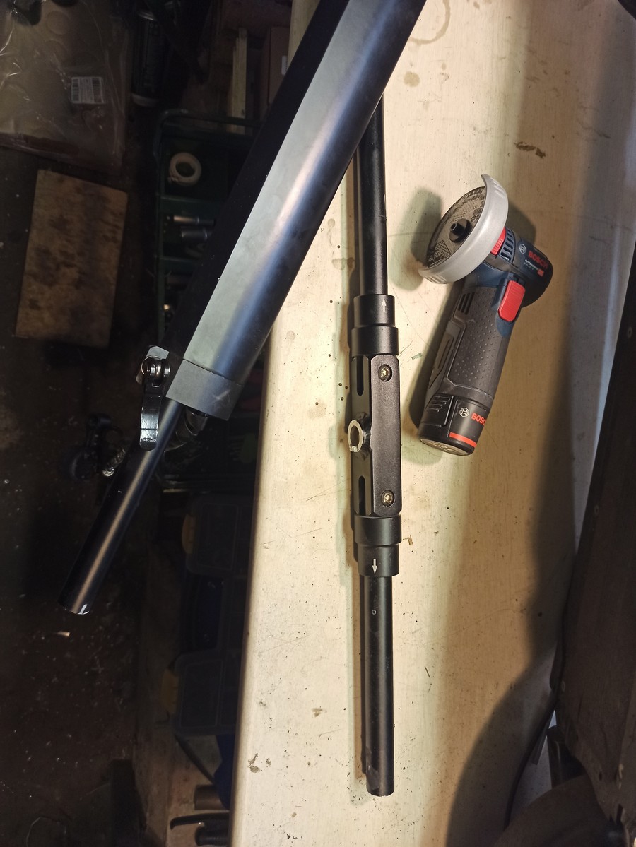

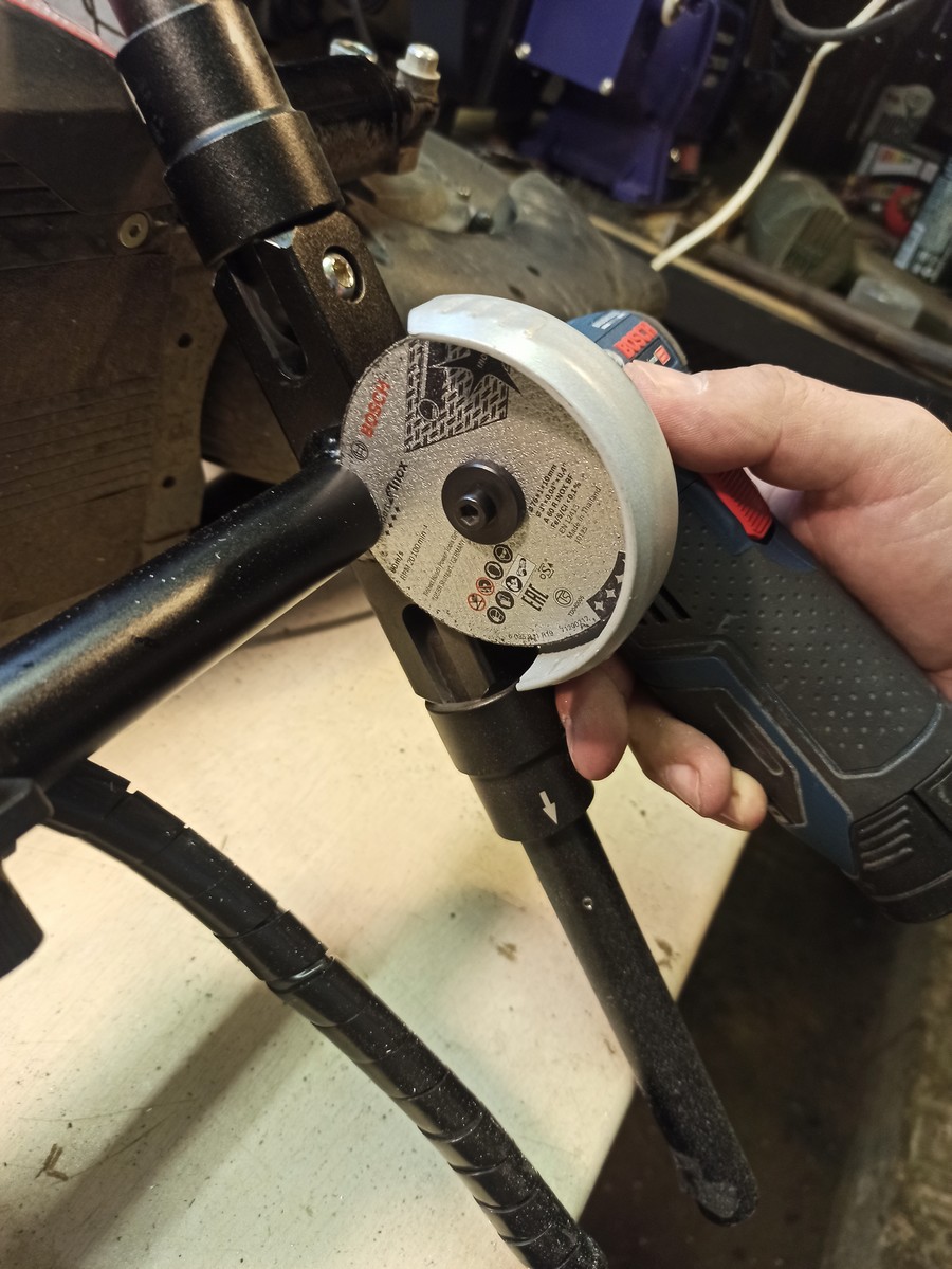

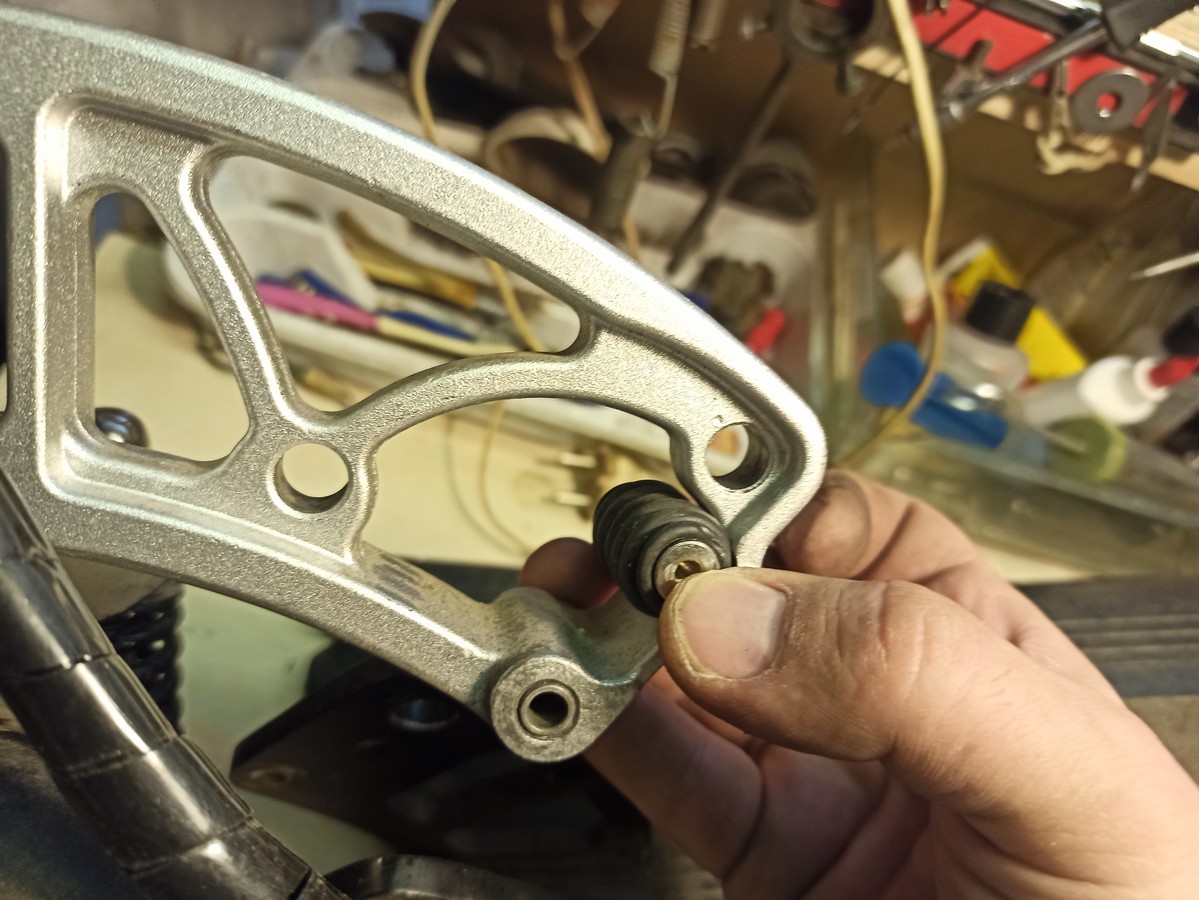

Далее, берём в руки нано болгарку и начинаем резать к чёртовой матери, не дожидаясь перитонита, а именно избавляемся от "руля", который состоит из трёх частей с возможностью сложения. Эта ненужная функция с похабной реализацией люфтит от рождения, а к 700-му километру пробега (по одометру) половинки руля стало возможно взаимно развернуть на пару сантиметров. На ходу вкупе с остальными болячками это дарит массу свежих ощущений.
Также штатный руль был приварен под ощутимым углом вкривь по ходу движения, а поскольку труба в зажиме не проворачивается, возможность поправить этот косяк отсутствовала. Отправляйся в металлоприёмку!

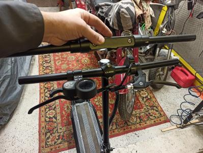

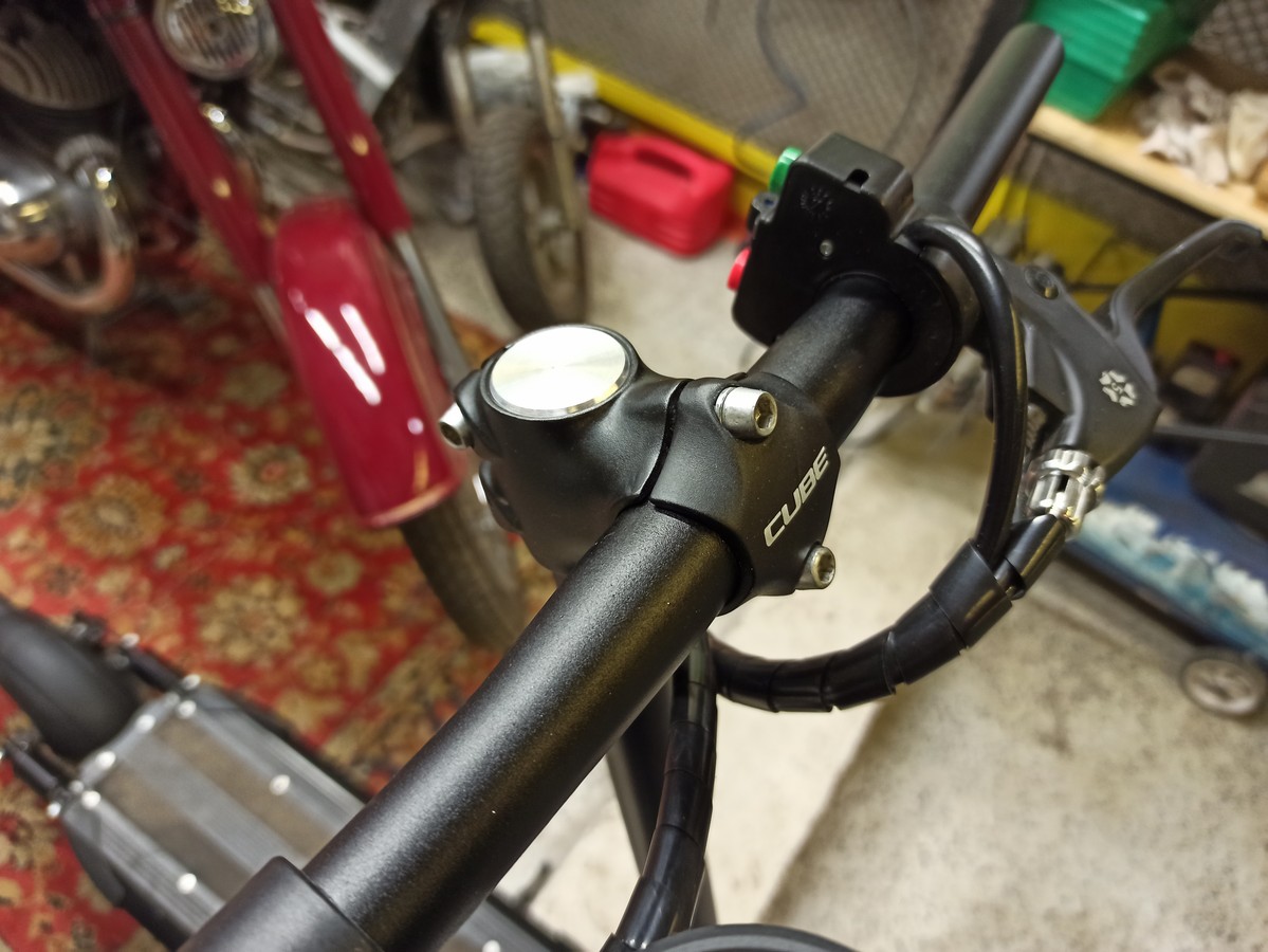

На трубу точим простейшую проставку-стаканчик под велосипедный вынос. Диаметр трубы по-моему 22, велосипедный вынос рассчитан на 25. Мяса с запасом.
Вуаля! Я сделяль! Как хорошо уметь точить. Не надо никого просить. Не надо дядю умолять - "Ну дядя, выточи мне, б&#ть!"
Короткий велосипедный руль за триста рублей с Авито вписался идеально и габаритами похож на штатное недоразумение. В этом узле от люфтов удалось избавиться полностью, слава Будде. И сэкономить полкило веса заодно.

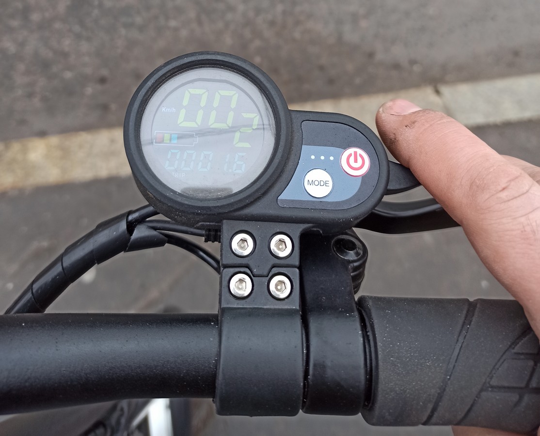

Содомокат оснащён попугаистым дисплейчиком, который показывает цену на муку вместо скорости. То есть врёт где-то процентов на 30 в большую сторону, что очень тешит ЧСВ владельца. Кажется, уухх я полтос лечу! А gps говорит, что 35. С индикацией заряда батареи тоже вопросики, как-то нет ей доверия. В наличии некие режимы, которые влияют только на максимальную скорость.
Есть шансы заменить это недоразумение на что-то другое, пусть и с меньшим функционалом, но не врущее и с гетеросексуальным "газом"? Этот курок просто опасен, не то что неудобен. Хотелось бы поворотную рукоятку, как на нормальной мототехнике, или хотя бы курок "по-снегоходному", под большой палец.
В целом впечатления от этого изделия пока что настороженно-негативные. Это не маленький М365, который легко поднять одной рукой. Это здоровенная дурища с приличной инерцией, к которой надо привыкать. На большой скорости он стабильнее, чем сяоми за счёт длинной базы и наличия подвесок. Но если задняя подвеска что-то там отрабатывает, то передняя просто макет таковой. Под моим центнером она пробивается даже при езде по ровному асфальту. Кстати, на оси почему-то с обоих сторон отсутствовали гайки.
Однозначно придётся лезть разбираться с электрикой, чего я не умею и не люблю. Дорабатывать или менять целиком вилку, чтобы она не пробивала на каждой неровности. Неплохо бы гидравлические тормоза, чтобы не подводить вручную колодки, в двадцать первом-то веке. Ну и лишний раз убедился, что большой самокат по сути есть калечный от рождения недомопед. Из спорных преимуществ только возможность перевозить на полноценных ТС в сложенном виде и хранить в квартире. Всё остальное - тушите свет.
Надеюсь у кого-нибудь хватило сил дочитать до конца. Не зря, выходит, тратил время и рисковал здоровьем.

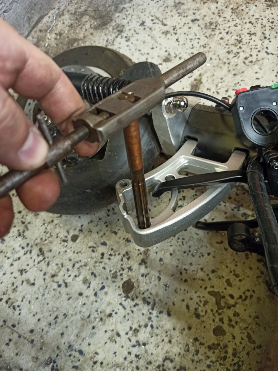

Цитата: Иван Сусанин от 27 Март 2023 в 21:25Да, -идиотские "крючки" газа, были безжалостно отломаны. Вместо них- курки под большой палец.
Вот, с этого и буду начинать. Пока что ездить из-за этих крючков просто опасно.

"Крючок" снимается, подключается заранее приобретённый курок (ручка газа).  Я сверлил отверстие в основании дисплея и заводил туда кабель курка. Датчик Холла выпаивается из платы, в отверстия, соблюдая  цоколёвку, впаиваются провода от холла курка. Может возникнуть проблема размещения и дисплея и курка на руле из-за недостатка места.

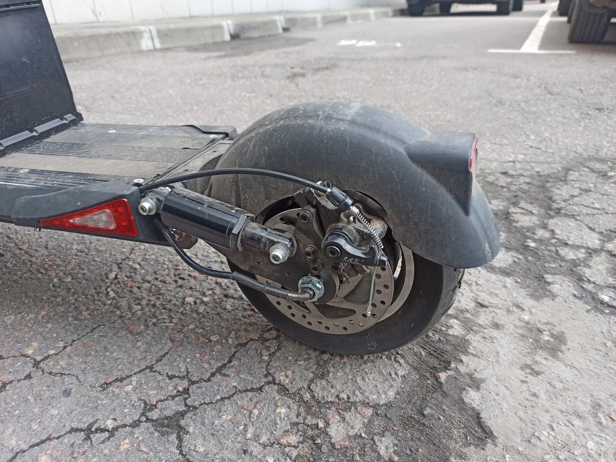

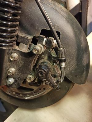

Цитата: Иван Сусанин от 28 Март 2023 в 09:39Да. - советую обратить внимание и на заднюю "вилку"  Там, скорее всего, та-же безграмотная конструкция, требующая  "допиливания" по части жёсткости.
На удивление зад работает вполне адекватно под моим центнером.

Цитата: saperVodicka от 28 Март 2023 в 11:21На удивление зад работает вполне адекватно под моим центнером.
Здесь на форуме имеются фото, во что превращаются задние вилки на кугах. Вопрос времени. Я кардинально усиливал- проваривал. Лучше-бы сделал с нуля самодельную- всяко жёсче и легче вышло-бы.

Цитата: Иван Сусанин от 28 Март 2023 в 11:39Здесь на форуме имеются фото, во что превращаются задние вилки на кугах. Вопрос времени.
Там такое же?

Цитата: saperVodicka от 28 Март 2023 в 11:51Там такое же?
И такое тоже.

Приятель отпилил кусок крючка, огрызок нагрел феном, отогнул к рулю, и облагородил напильником. Норм. говорит стало.
