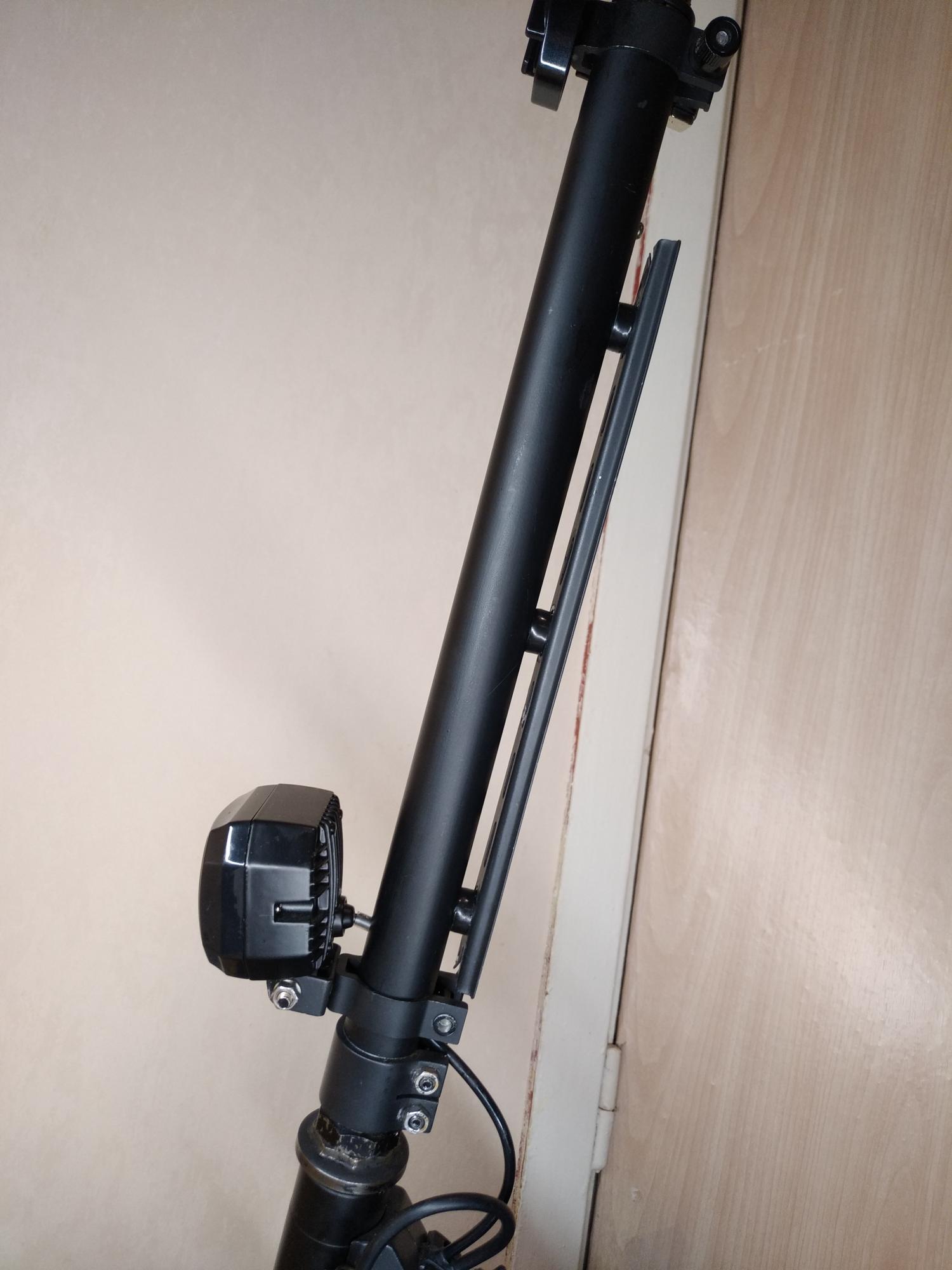

Всем добрый день. Проблема такая, не показывает половина дисплея. Было два одновременно купленных самоката Jilong, и на обоих в разное время случилась эта беда. Вода не попадала. На стабилизаторе 78L05 - 5.02в, контроллер дисплея HT1621B заменен на новый. Ничего не помогло, может есть предположения или кто-то сталкивался с такой бедой
P.S. не дает загрузить фото, загрузил на внешний хостинг
https://ibb.co/q9Bp4vh
https://ibb.co/4gmqv94

[user]lxaocl[/user], самокат падал? Если его на стоянке уронить с ударом ручки руля в твердую поверхность, с большой вероятностью случится повреждение дисплея. Дисплей довольно тяжёлый, к плате стекло никак не крепится. При таком падении экран смещается вбок. А жёсткие выводы плохо изгибаются в этом направлении и большая нагрузка приходится на место их соединения со стеклом индикатора. При этом частенько растрескивается экран и/или пропадает контакт некоторых выводов со стеклом. Лично мне такое удавалось 2 или 3 раза исполнить. После этого замена дисплея.
А после замены я бы советовал зафиксировать дисплей по углам капельками клея или какого-нибудь компаунда к пластине подсветки. И саму пластину пластину таким же образом к плате. Она так же никак не закреплена и держится лишь на паре выводов светодиодов с двух сторон. При падении они подгибаюстся, дисплей смещается в сторону и всё тоже самое. После закрепления дисплея больше менять его мне не приходилось, хотя с тех пор много времени прошло, и всякое случалось. Всё это было с дисплеями Jilong. У них больше ножек чем у других аналогов, меньше расстояние между ними. Возможно другие экраны более терпимы к таким ударам. Но джилонговские хороши в плане контрастности, поэтому такой и использую.

[user]lxaocl[/user], сам дисплей можно проверить. Только скорее всего для этого надо временно удалить его драйвер HT1621 если каких-то выводов касаться пальцем, а по другим водить например жалом незаземлённого паяльника, то от наводок переменного напряжения будут высвечиваться разные сегменты индикатора. На джилонговских дисплеях это хорощо видно и без подсветки

Сегодня проверил саму матрицу замыкая соседние контакты сигнальные идущие на дисплей. Логика в том чтоб дать сигнал на нерабочие секции и они открылись, показания менялись на дисплее но половина так и не заработала. Из чего делаю вывод что вы правы и поврждения самой матрицы в местах контакта секла с металом
