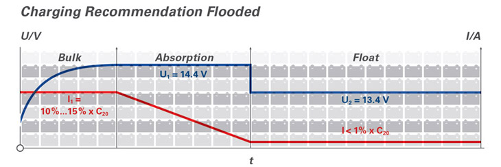

Рекомендации от Varta для исправного кальциевого аккумулятора
Космонавт
#2
Ну вот, 0,15С до 14,4 В от Варта. Температура не указана, но все равно спасибо.

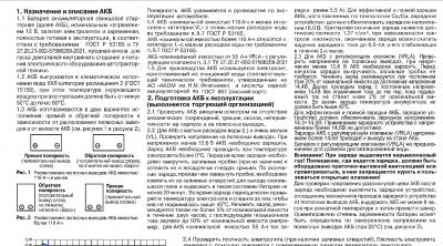

Сам нашел инструкции-паспорта от Аком. Для Аком VRLA они допускают подачу тока 0,05С в течение 2 часов, а затем 0,2С с ограничением напряжения 14,4+-0,1В.Но оговаривают, что температура аккумулятора должна быть не более 45С.
Второй паспорт от Автофан. В нем после 2 часового заряда током 0,05С рекомендуют заряжать током 0,1С, но с ограничением по напряжению до 16,0-16,5В. И опять с контролем температуры корпуса батареи не более 45С. И так до снижения тока менее 0,5А более 2 часов. После чего дозаряд можно прекратить.
Космонавт
#3
Вот беда, не могу загрузить паспорта-инструкции в pdf формате. Придется только картинками.

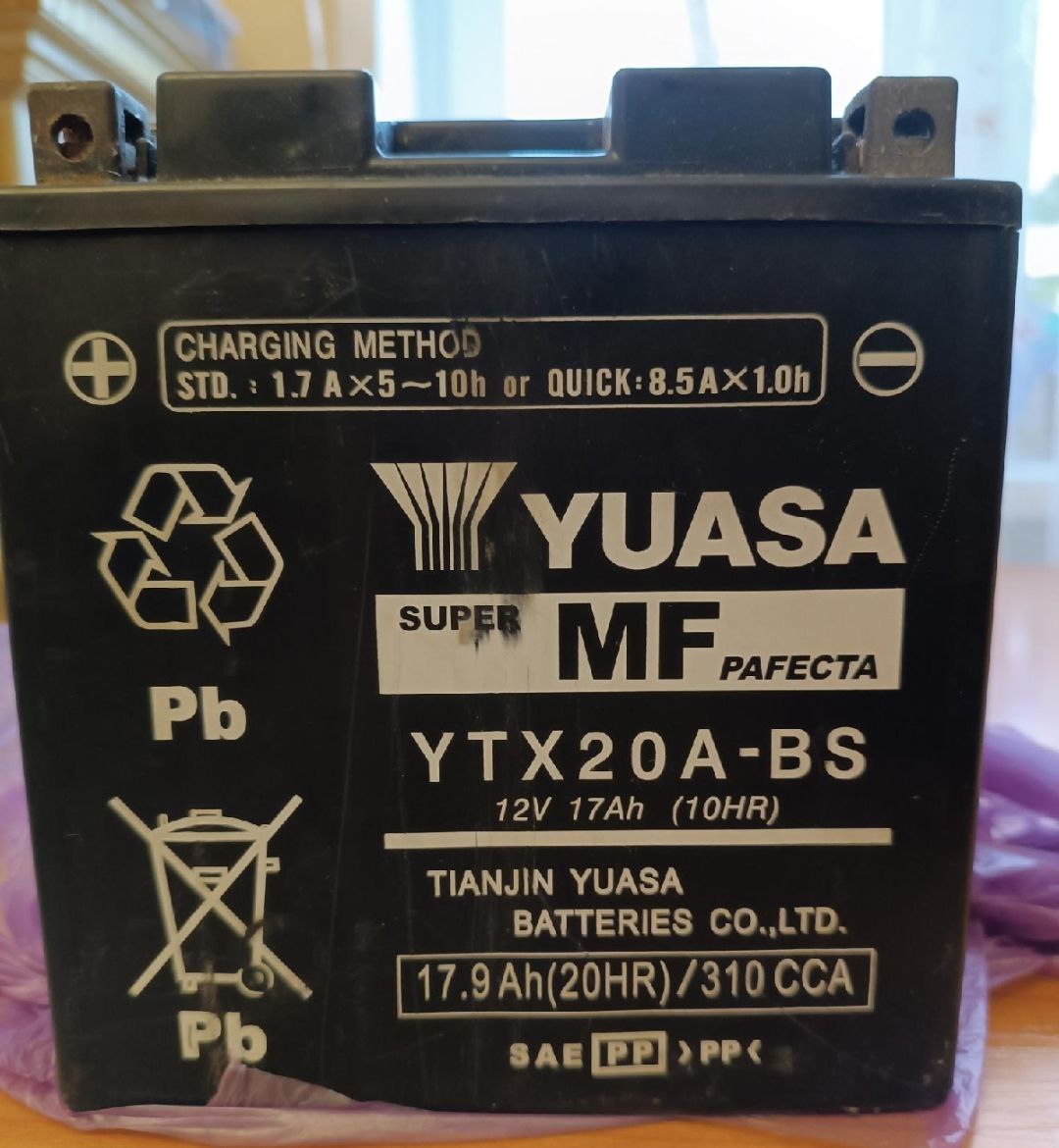

А вот пример, как производитель советует заряжать агм, а вот либо так или так . Как говорится, почувствуйте разницу)
KUGOO G-BUSTER 2*1.2kWt
yuns
Цитата: krufel от 19 Март 2023 в 14:21А вот пример, как производитель советует заряжать агм, а вот либо так или так . Как говорится, почувствуйте разницу)
Стандартная зарядка - 0.1С, а для тех, кто спешит и деньги не экономит - 0.5С.

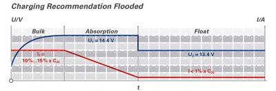

Вот интересный профиль заряда удалось найти. Для бодреньких батарей должен подойти.
Для батарей в коматозном состоянии есть другая ветка.
