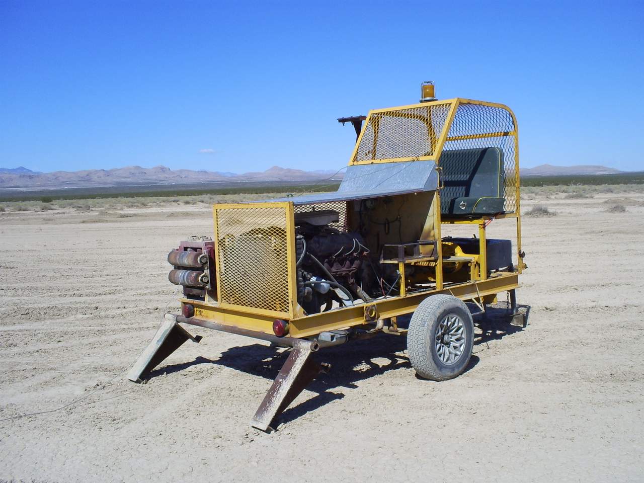

Интересует создание электрической лебёдки для затяжки двухместных планеров.
Исходные данные примерно такие:
Есть планер весом пусть будет 500кг, его необходимо стронуть примерно такой же тягой сколько он весит - допустим у нас есть барабан, на который наматывается трос и в начале его радиус 10сантиметров.
То есть потребный момент силы силовой установки должен быть 500Н*м.
Дальше планер взлетает и на момент отцепки у него должна быть скорость в 30-35 метров в секунду, грубо говоря это скажем радиус барабана с намотанным тросом 30 сантиметров - пусть будет 2 * pi * r - 1.8 метров за оборот - то есть нужно 20 оборотов в секунду или 1200 оборотов в минуту - хотя конечно это очень грубо и должно быть поменьше.
Концептуально интересно это сделать всё на базе запчастей от гибридов типа приусов - благо живу там, где этого добра навалом и можно на авторазборках купить нужные вещи.
По поводу батарейки - тоже думаю использовать батарею от приуса - кинуть туда кабель и получить 200VDC
Нужны модели двигателей, который можно использовать сразу или после переработки в этой идее.
Критика, советы и предложения приветствуются!

1кг=10НМ.  B-) Поэтому 5000Н*30м/с=150КВт. Но 500кг тяги, кмк, многовато, можно и в половину меньше. Тогда 75КВт. От Лифа пойдёт. Может и от иМиев пойдёт.

Вы планер тянете не вертикально в верх по этову усилие будет значительно меньше 500 кг.Оно будет зависеть от поверхности по которой катится планер. И будет порядка пятидесяти кг. Вспомните раньше резиновым жгутом их запускали, а жгут натягивали в ручную.

Предполагается смонтировать установку на прицепе. Видел двухосноные прицепы с грузоподъемностью 500-600 килограмм, дальше силовая это 80 килограмм, барабан + трос + железо килограмм 70. Остается 350-450 на батарею.

да, я видел, но вообще лебедки все имеют мощность 250-300 лошадей на ДВС и моща прям нужна и там момент тоже большой и в итоге получается. Планер на взлете от момента отрыва летит ракетой под 45 градусов и моща там нужна, как и момент.

Насчет прицепа - вот что на ДВС - никаких грузов нет. Ну ДВС там весит килограмм 200-300, весь прицеп 400-500, что и у меня.

Цитата: Ivan3 от 10 Июль 2023 в 15:57Ну ДВС там весит килограмм 200-300, весь прицеп 400-500, что и у меня.
Значит она банально и не реализует всю ту мощь... или ее там и нет.
Ivan3
Окей. С прицепом понятно, ну прикопать значит придется чтоб стронуть его стоило больше чем 460кг тяги.
