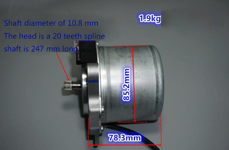

Разговор сейчас веду о таком-же, но бесколлекторном, о контроллере к нему.
по ссылке видео
По каким параметрам не устраивает этот мотор?
Alex75
Цитата: Александр397 от 05 Июнь 2023 в 13:31Можно чуть поподробней про эту разницу. В чём она выражается??

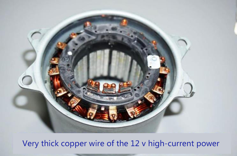

Старт с места более резвый и тихий.
Контроллер всегда знает положение ротора, нет срыва, BLDC ведёт себя как коллекторник в лучшем смысле слова.
Александр397
по физическому размеру. По габариту. Бесколлекторники -- Немного меньше

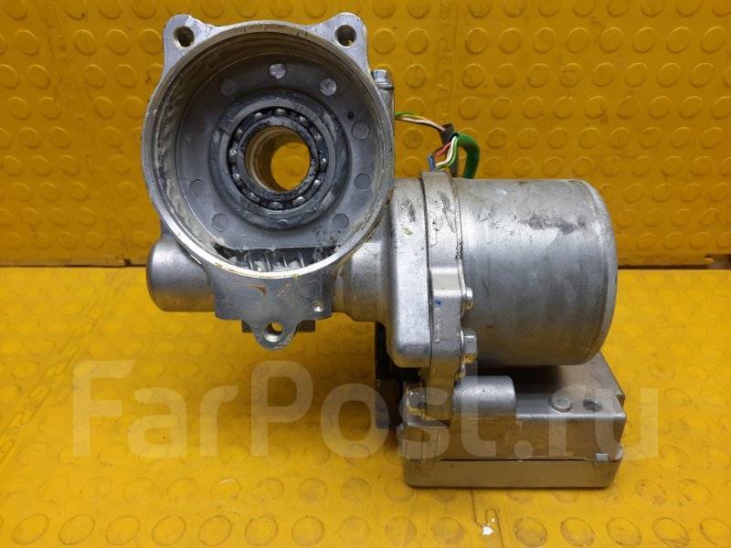

Так ведь кроме меньших размеров нужен ещё и редуктор с довольно большим передаточным отношением.  Поэтому удобно использовать моторы от ЭУР-ов или стеклоочистителей, которые имеют червячный редуктор.  Так? И если такие щеточные моторы можно запитывать даже напрямую от АКБ,  то с бесщеточными дела обстоят сложнее - нужен не только мощный низковольтный контроллер, но и мотор с датчиками Холла. А они на ЭУР-ах встречаются редко. Поэтому необходимо будет их устанавливать на имеющийся мотор самостоятельно. Да ещё и расположить правильно. А для этого надо знать схему соединения обмоток статора. Ну или иметь возможность менять угол установки.

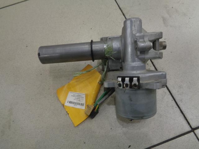

Цитата: Александр397 от 05 Июнь 2023 в 20:17
Пытаюсь найти\изготовить автономный универсальный  контроллер . на двигателе 3 контакта и всё
А куда идут провода от двух разьемов, которые видны на этом фото?
Александр397
  Даже, если это и вывод с датчиков холла, на них нельзя ориентироваться. Контроллер нужен универсальный, чтобы мог работать с любым  мотором.  А не только с конкретным .
-- такие выводу, тонкие провода 5-6 шт. Есть на многих бесколлекторных моторах на ЭУР. Но не на всех.

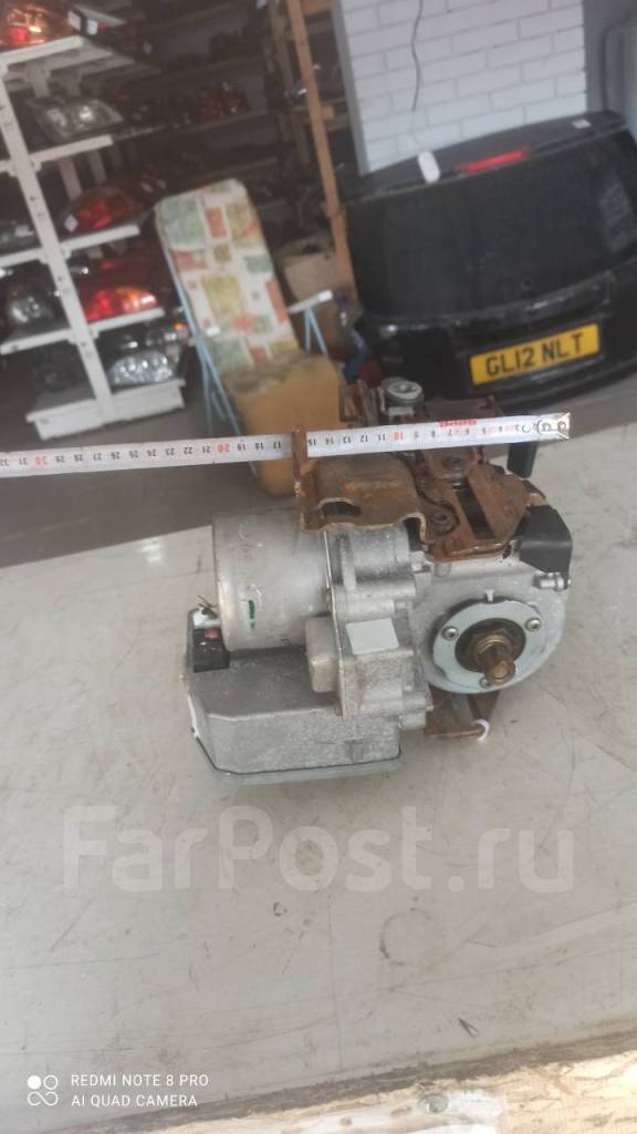

ВОЗМОЖНО,  в угоду размеру,  в угоду компановки, приходится убирать секцию с эл. платой, между самим мотором и червяком редуктора .
например тут, чёрная круглая толстая деталь слева на верхней фото,   свозь которую проходит вал двигателя .
Этот 1 см, приблизительно, -- иногда при компановке изделия играет значение
для физического размера конечного изделия

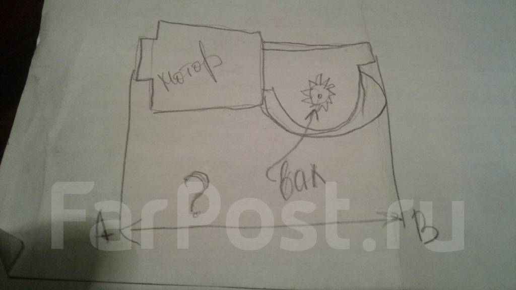

Александр397
Тут видим хорошо секцию, которую можно убрать, тем самым уменьшить габарит изделия
Естественно появляются дополнительные сложности в переделке узла сопряжения самого мотора с валом редуктора.

Очень похоже на них. А в тех, которые "без разъёма", возможно его сразу не видно. B-) Или коллекторный.
aviator79
Тут нет ДХ, здесь стоит энкодер.  Фото внутренностей этого мотора выкладывалось пару лет назад.  Поэтому нужен универсальный контроллер, чтобы иметь возможность запрограммировать его работать именно с этим энкодером.  )) Может "открытый" справится с этой задачей? https://electrotransport.ru/index.php?topic=58608.0
