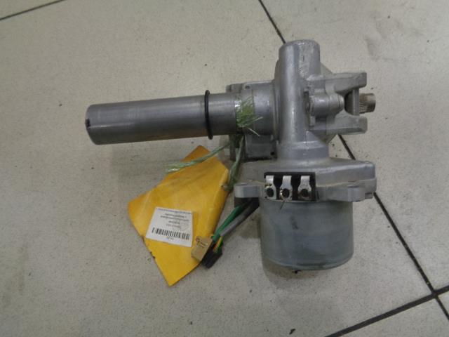

коллекторные(щёточные) моторы от эур, прекрасно работают без всяких контроллеров.
Проблема с моторами, такими. чтобы устойчево стартовал под нагрузкой .
На столе без нагрузки они работают великолепно  даже от контроллера от аккумуляторной болгарки .

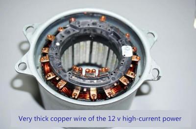

Александр397
Цитата: Mike 372 от 05 Июнь 2023 в 12:54
........... То есть надо просто подбирать мотор по моменту...........
  Это как??
  сейчас под столом 5-6  моторов от эур. Разных.
Покупать за 10000руб  2-3 разных контроллера , и проверять??
Наверное, это тоже выход.
Штатно, на ВСЕ эур, идут очень толстые провода, наверное 8 или 10 квадратов  там предохранители 60-80 ампер.. В контроллерах на али, максимум 6.5 квадратов.  (10AWG)
Из этого делаю косвенный  вывод что не предназначены они для этого ,
КСтати нашёл нужный контроллер  на АЛИ, за 52000 .
НО доставка уж очень дорогая 5500руб.

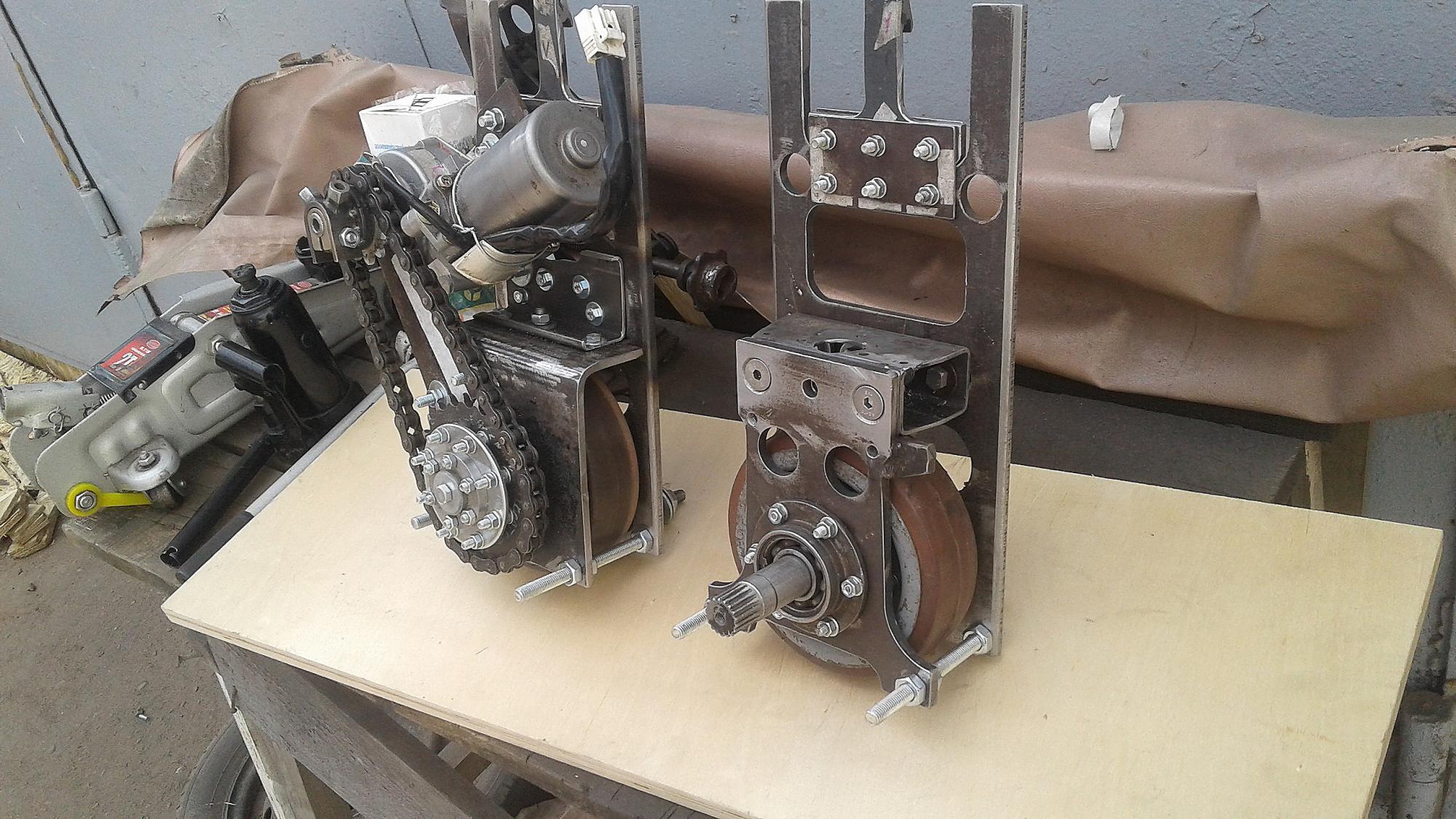

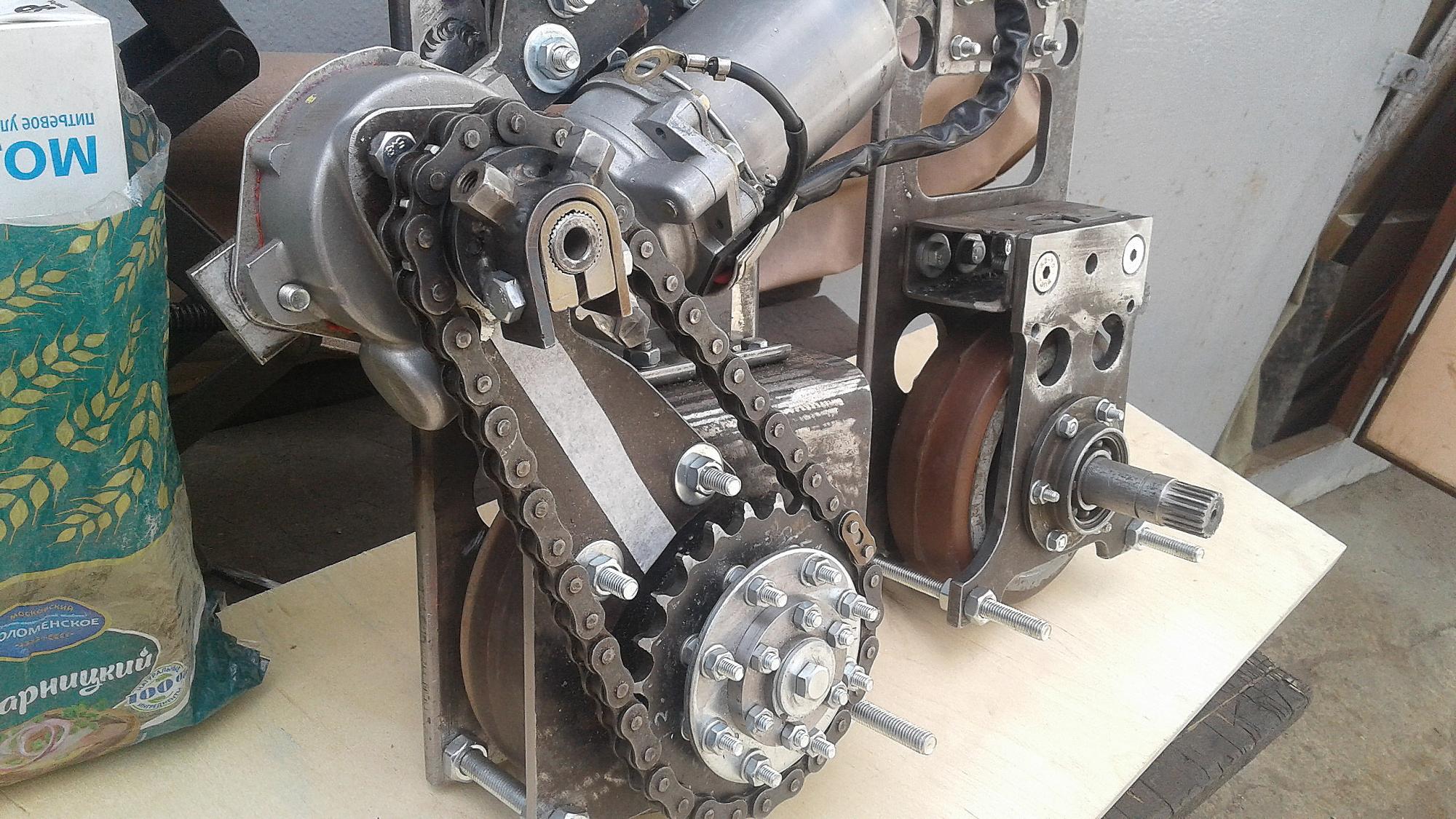

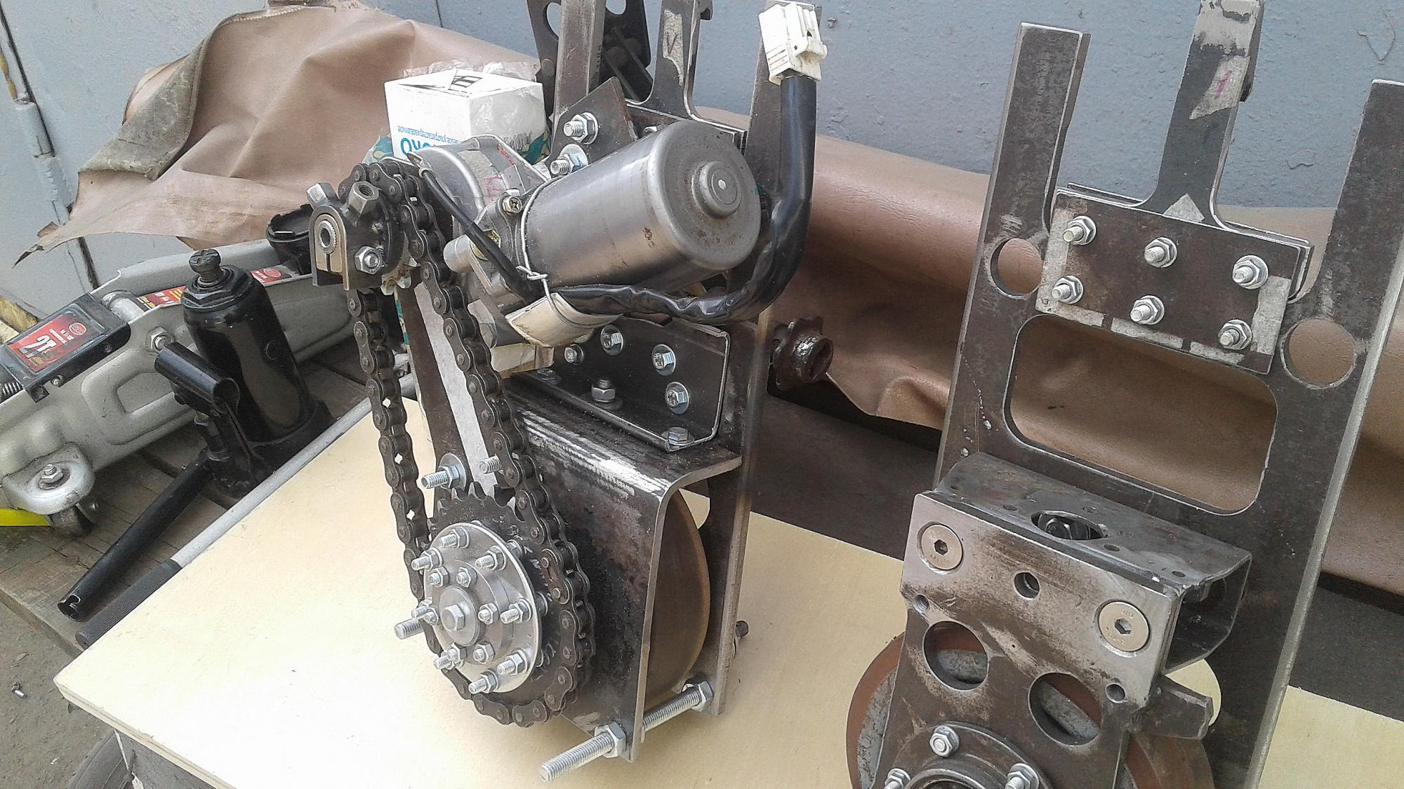

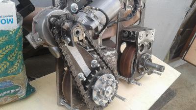

Александр397
подбирать мотор по моменту под ваши задачи.
  просто подобрали микроавтобус под испытания . Нагружен до верху он колёсами
допустим это  едет условная тележка от одного КОЛЛЕКТОРНОГО мотора. С нужной скоростью.  под нужной нагрузкой.  это тоже мотор от ЭУР. он примерно  600 --700 ватт  Звёздочками добивается любая скорость.
ЕСть возможность уменьшить скорость и увеличить мощьность.
Мощьности мотора с запасом вполне
Разговор сейчас веду о таком-же, но бесколлекторном, о контроллере к нему.
по ссылке видео
https://yandex.ru/video/preview/14760518138591116206

Тогда вам обязательно нужен контроллер, работающий с датчиками. Даже самый простой, но с датчиками. Переделывал клиенту электрику на самокате Koogo M5, у которого с завода контроллер работает без ДХ, хотя на плате всё есть и на движке посадочные места под ДХ есть, но ничего не подключено. Так это две большие разницы. В двигатель внедрить датчики, взять простой велоконтроллер, переделать на 12В, подключить к силовой части эбу эур, там стоят хорошие транзисторы, например, 3QN04H2: 40V, 2,1 mOm, 160A.

Больше 6 квадратов фазные обмотки не встречал, хотя можно намотать больше.
