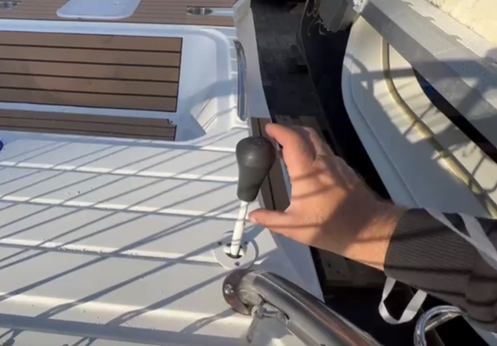

Всем доброго времени суток. Пытаюсь усовершенствовать базовую модель весьма не плохого катамарана страдающего родовыми болячками. Весьма не удобное рулевое управление  и управление электродвигателем. Задача заставить электроматор рулится актуатором (сервоприводом) и перенести управление с румпеля на джостик. Былбы очень признателен если ктото возьмется за эту работу. Не безвозмездно конечно. Я к сожалению не имею нужных навыков и выступаю как заказчик .

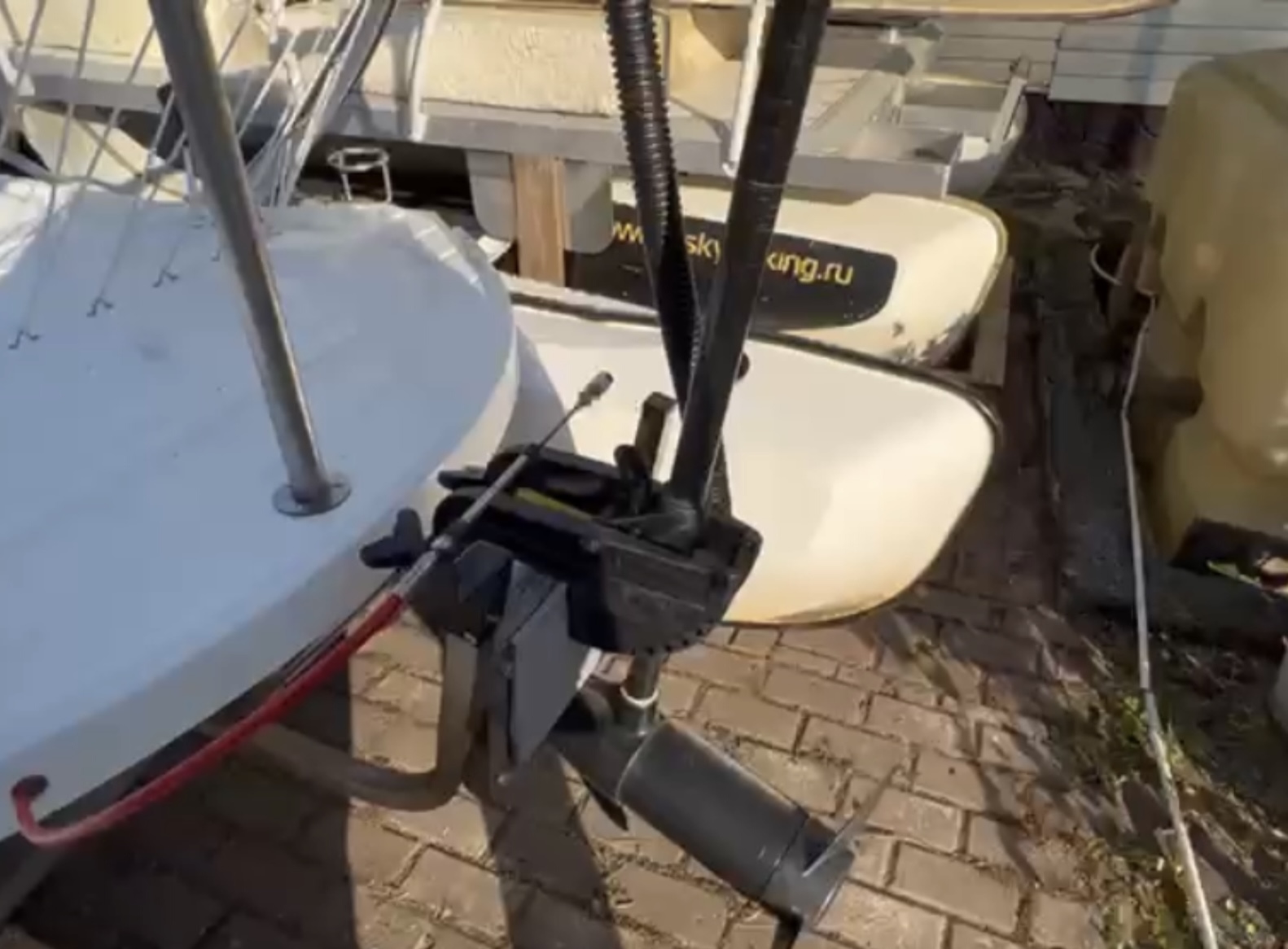

Катамаран маленький прогулочный 4х2метра. Двигатель обычный китаец на пол лошадиной силы с транцевым креплением. Румпель демонтирован, руление осуществляется дистанционно (механически) ручкой с тросиком. Переключение скоростей крутилкой в труднодоступном месте. Можно конечно приладить Электромотор с носовым креплением он имеет дистанционное управление но есть один нюанс. Он не имеет переключения
скоростей на зад. Реверс осуществляется поворотом колонки в обратную сторону. Время отклика очень большое в случае необходимости срочной остановки или поворота делает операцию неэфективной(

Если кому-то браться за доработку, то только тому, кто проживает в Питере, а мы можем только посоветовать, из чего и как собрать. )) Сервопривод нужно подобрать готовый и установить его на лодку.  Управление этим приводом есть готовые с током ок.8А. Может появились и на бОльший ток.   Весь механизм и установка датчика положения руля нужно делать и устанавливать самому или в мастерской своего города.  Есть для примера сервопривод для выжима сцепления на мотоцикле с использованием редуктора подьема стекла двери машины. Тоже самое можно сделать с применением редуктора с бОльшей редукцией и, соответственно, более высоким моментом. https://youtube.com/shorts/nzcfBZ_um4w
