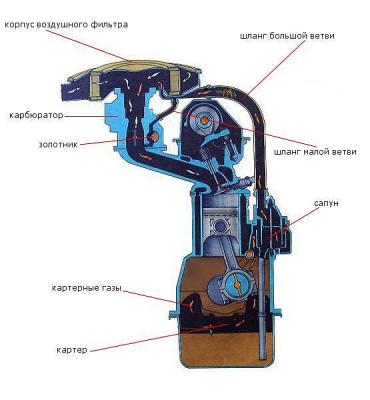

Из разогретого масла, в который попал бензин, а для этого есть несколько путей, при прохождении его по всему мотору, начинает интенсивно испаряться бензин и он попадает в систему вентиляции картерных газов, а оттуда во всасываемый мотором воздух.  В таком случае мотор может работать на холостых оборотах пол часа - час с выключенным бензонасосом. Если бензина попало много, то нужно сливать такое масло и выветривать. Ну или поменять.

Это происходило дважды на моей личной практике!
Да, всё именно так и есть, пары бензина проходят по шлангу вентиляции картера через карбюратор. )) Я удивляюсь, почему ты не знаешь этих азов?

Цитата: aviator79 от 17 Янв. 2023 в 13:09Да, всё именно так и есть, пары бензина проходят по шлангу вентиляции картера через карбюратор. )) Я удивляюсь, почему ты не знаешь этих азов?
Ты этот бред пишешь так сурьезно, что некоторые придуряйчики даже верят не задумываясь и не рассматривая картинку разреза.
А теперь, внимание, вопрос!
Твой воздушный фильтр масло от бензина отделяет в картерных газах?
aviator79
Ты знаком хоть в общий чертах с устройством автомобиля???  -Где ты выдел, чтобы шланг вентиляции картера подсоединялся к корпусу воздушного фильтра ДО фильтрующего элемента? Частички масла, которые имеются после очень слабенького сепаратора, моментально забрызгали бы фильтр.  -Это во первых, а во вторых, пары бензина - это газообразное состояние бензина, бесцветное и невидимое, поэтому газ не  может  задерживаться ни этим, ни более мелким фильтром, если только угольным и противогазом.
