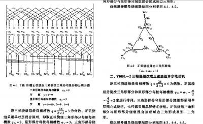

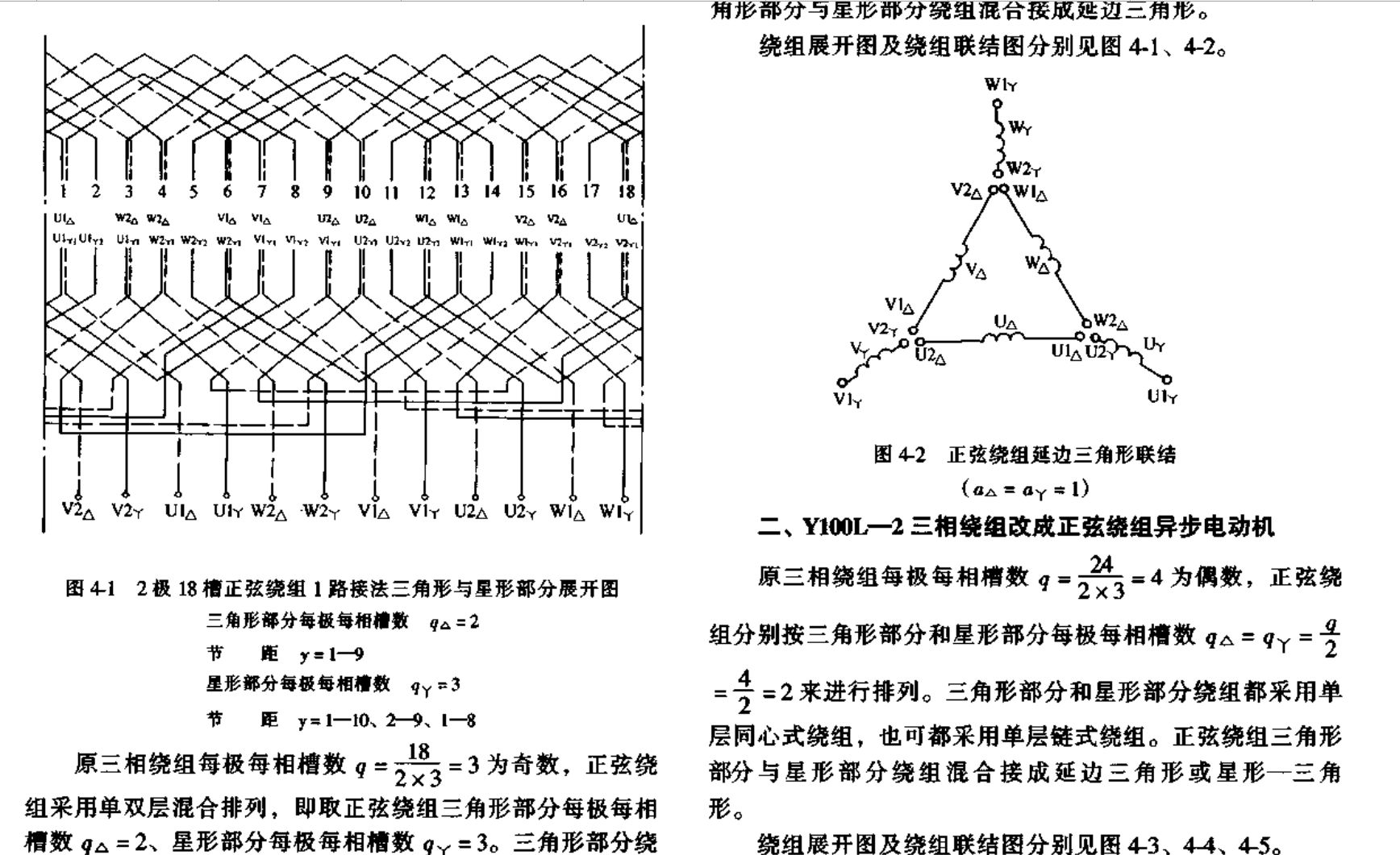

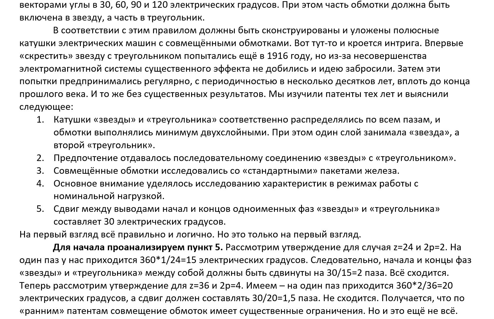

Но немного разницы о этих обмотках.
Писать много тоже не хочется, экономлю свой кпд и делаю скрины из пособия для обмотчиков
Одно важнейшее требования (не концы и начала фаз ) результирующие вектора треугольника и звезды смещены на 30 электрических градусов.
Да сколько за сто лет уже насовмещали. И в Дрездене и в Швейцарии. К стати с Дрезденскими эксперементаторами я встречался.
Так вот их ошибки изложны в скринах.
В Китае по совмещённым есть целая энциклопедия. Кому не лень посмотрите разницу. Совмещают кто как может и для разных нужд. Чаще всего для затяжелённых запусков.
Ну посмотрите, что тут общего со Славянкой и где эти 30 градусов результирующего вектора?

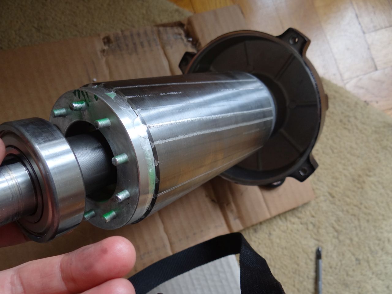

Пример пыложен у меня на ветке https://electrotransport.ru/index.php?topic=43516.0 самый первый тест, который я проводил с этой технологией, по просьбе знакомых связаных с Болонским университетом.
Взял я 100й габарит, но ошибся, что  АИР 100 L4 это 4 кВт мотор, а западный 100й всего 3 кВт.
Но это мои первые шаги были.
Качество обычное промышленное и видно по ротору, даже не евро качества
Из выше сказаного, сдвинул на 1,5 паза результирующие вектора, расчитал примерно разницу в 1,73 между звездой и треугольником ну и на 100 вольт батарейного напряжения.
По сечению выводных фаз, знатоки определят, что такой мотор можно было и 600А нагружать кратковременно. Но ограничено было по контроллеру применяемому в лаборатории для их мотора с медным ротором и весом в 54 кг
Данные тестов и того и того мотора в моём отчёте есть. К стати подгонка мотора моего и контроллера длилась всего пол часа. Рабочий день был выделен на тест.
https://electrotransport.ru/index.php?topic=43516.0 повторю ссылку.
И если мотор с медным ротором при 350А срывался уже, то мой дешёвка с алюминиевым ротором спокойно и устойчиво держал. И при увеличении тока, полка стабильна смещалась по оборотам влево. На 600А у него бы осталась маленькая полоска на моменте 175 Нм.

Цитата: vicar21 от 21 Янв. 2023 в 08:16потому, что он применяет на мотоциклах эти моторы.
какие "эти"? Такой как на фото? Это ж от токарного станка. Нет я не против, Дуюнов так и планировал, что лучше что-то делать для предприятий (дохода больше) чем для любителей транспортных происшествий. Но их больше и они отличные инвесторы, только правильно нужно провести рекламную компанию. Я очень надеюсь что изделия Дуюнова пойдут на поток и инвесторы останутся довольны. Хотите, что бы я закрыл тему? На мой взгляд она получилось полезной. Вот уважаемый vicar21 подытожил, что кто-то применяет на мотоцикле...моторы. Хорошо бы посмотреть видео.. Хочу задать вопрос но стесняюсь... Асинхронники работают на каком напряжении? Промышленные вроде на 380 ну что бы моща была сильнее...Нет? ой засмеют...

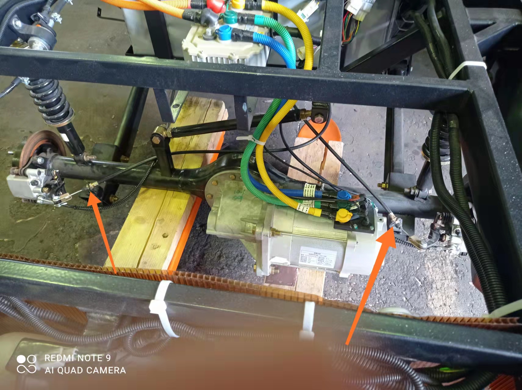

https://dzen.ru/a/Y8rULLWggzEuyxgm здесь прототип 4х полюсного по той же технологии.
Мотор переделан, статор изменён на 48 пазов. 112й габарит, длинна пакета 130 мм, внешний 175мм, а ротор диаметр 120мм
Намотан на 72В.
На авто стоял прежде 4х полюсник такого же размера с мощностью 5 кВт. Макс скорость 61 кмч. Диаметр роторо 110мм. внешний диаметр и длина та же.
С этим 73 кмч по GPS/ Тестировались и 6ти полюсные, но они показали скорость 63 кмч. Единственно разгон получше чем у оригинала. Но остановились на прототипе 4х полюсного. Его и отправили в Россию, для дальнейших тестов.
Прототип статора сделан лазерной резкой для испытаний. После одобрения пойдёт в серию. Оболочка тоже изменится.
Автомобили сертифицированы в России. Для них и пришёл заказ на прототип двигателя.
Размер двигателя онраничен по конструкции авто, а точнее задней оси.
Задача была поставлена улучшить характеристики и грузоподъёмность авто, сохранив те же размеры мотора и ценообразование
