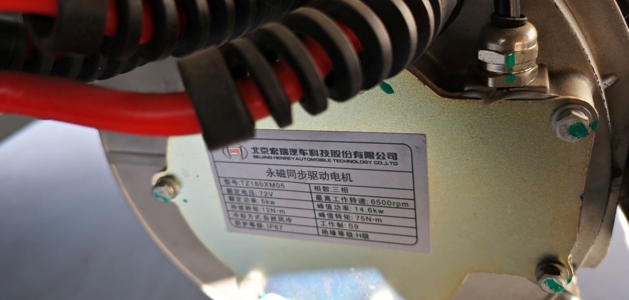

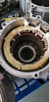

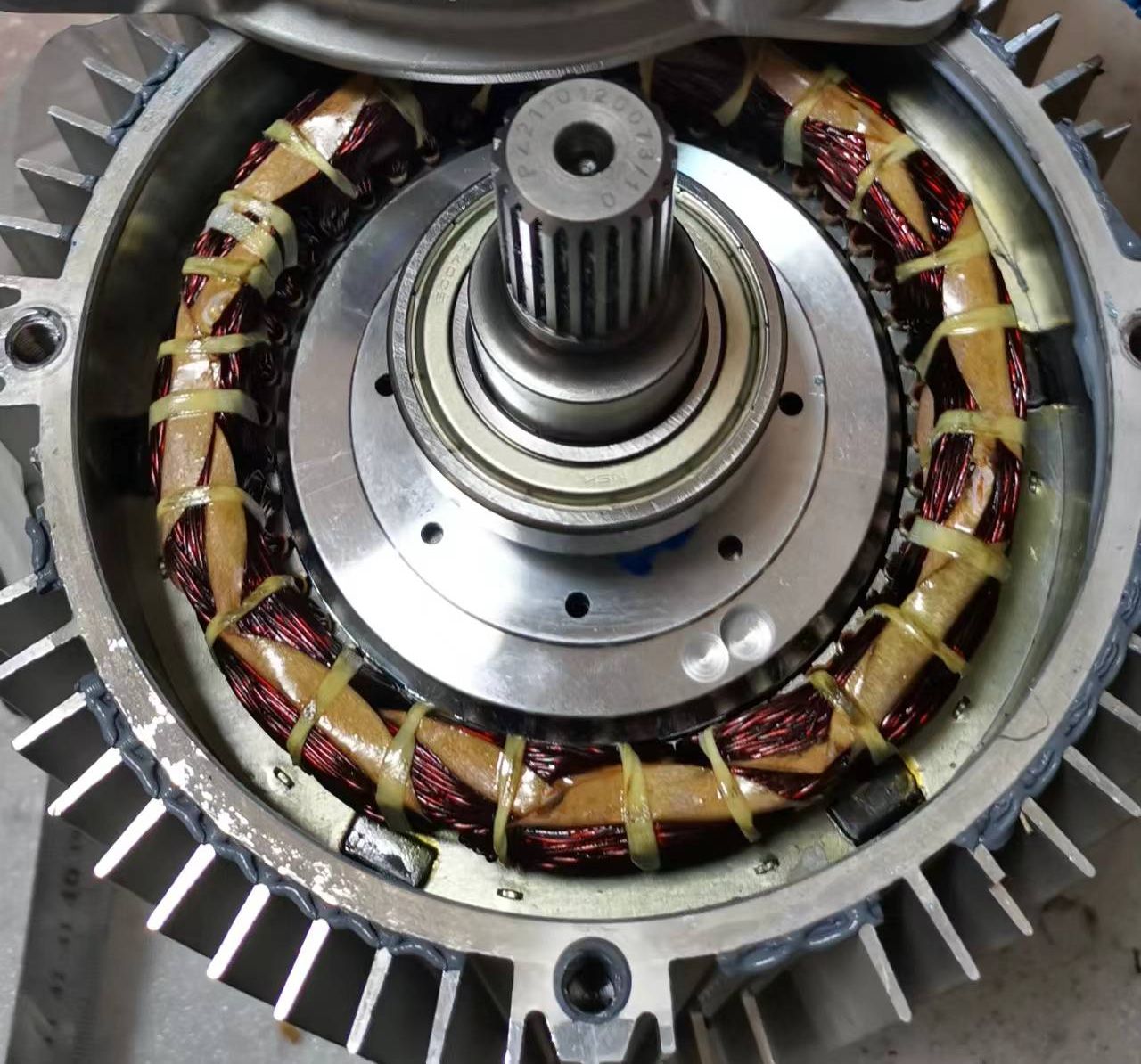

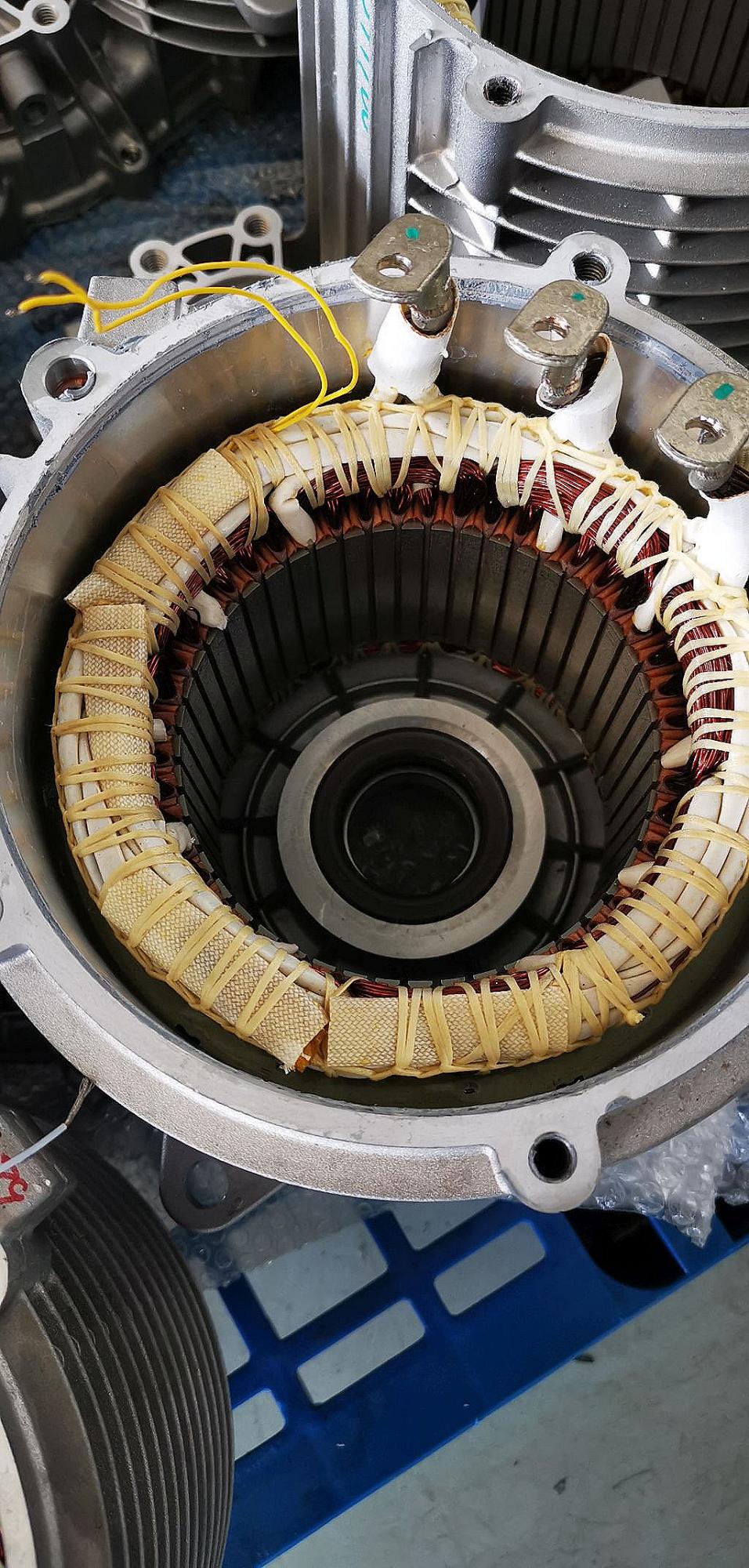

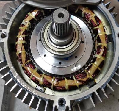

Говорить о синхронном и асинхронном, не зная, что у них одинаковые статора в большинстве случаев, за исключением мотор колёс.
Пусть заглянут в мотор похожий по мощносным зарактеристикам с ДА95С
Мотор 159 мм внешний диаметр. Моторы применяются в крупносерийном производстве автомобилей.
И ротора такого типа. И что сравнивать не медь нужно, а беличью клетку  из алюминия. И объём и вес алюминия и неодима.
ДА95С 145 внешний диаметр.
Но дальше пытаются сравнивать мотор колесо у которого скорость до 1000 об /мин, с центральным мотором у которого 7500 оборотов, и их моменты. И даже не учитыва при этом при каких токах.
Так вот я выложил одинаковые примено по мощности моторы. Момент 75 Нм у синхронника при 350А и
у ДА95С 83,3 Нм при 275А фазного тока. Это пиковые моменты. (надеюсь объяснять не стоит, что обозначает пик, что это не полоска даже.) Понятно что и у того и того не при максимальных оборотах.
Вот где меня интересует финансовая сторона и дешивизна производства.  И вот из такого примера , я сказал о 40% разницы стоимости производства.
Ну и посмотреть, что находится в синхронном моторе массового производстве на 2,5 кВт. Диаметр наружный 159 мм, длина пакета 32 мм.  Производственная мощность байков 20.000 штук в год. Экономя даже 25% на моторе, можно посчитать, заинтересованность завода.
После опыта с ДА95С поставлена задача сделать замену магнитному.
Для информации, у УШМ длина пакета 30 мм, а диаметр внешний 96мм но это четырёх полюсной.
Это ответ для [user]kor[/user],
Denzel Motors

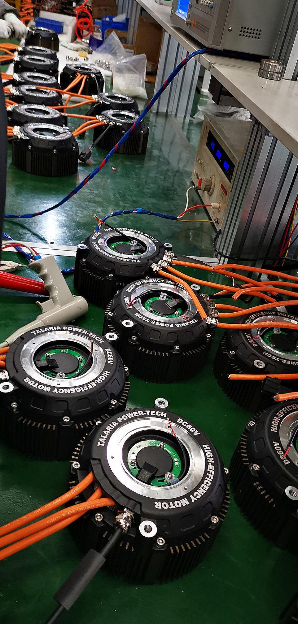

Так для информации -  конкретики - речь идет о двигателе Талария - сейчас идут работы по замену и переходу Таларии на асинхронник. Вот эта последния фото от Виктора - это двигатель Таларии - 159-й
