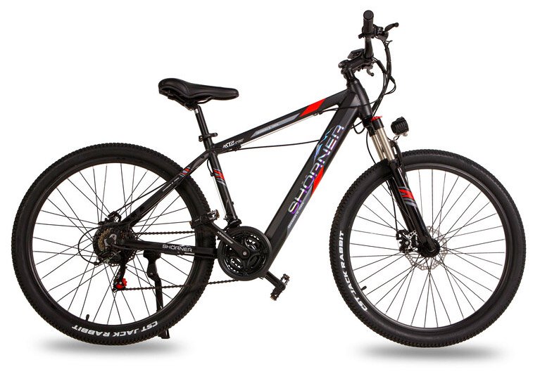

Приобрел две недели назад SHORNER DRAGON G MAX 27,5(АКБ 36V10AH) в https://globaldrive.ru/. В комплекте шло зарядное устройство с напряжением 37.8В , 2А. Возникает сомнение, что зарядное подходит. Заряд происходиn за 3 часа вместо 5 часов. В конце заряда напряжение 37.6В. Реальный пробег составляет приблизительно 11 - 15км в режиме ассистента!!! Срабатывает MBS при напряжении порядка 32В.

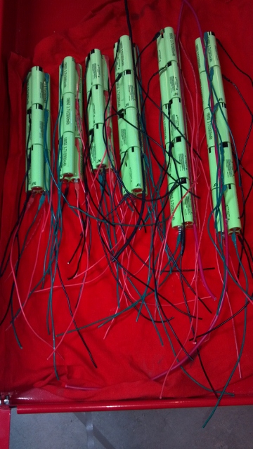

[user]Андрей_CПб[/user], Battery Management System (BMS). C сервисом ясно, будут отбиваться всеми силами.  Элементы расположены группами друг за другом. Каждая группа это параллельно соединённые элементы. Думаю у вас их 3. Вот типа как здесь, но последовательно 9 или 10.

В общем если сервис призвать к ответу не выйдет. Поищите на форуме людей, кто в Питере батареями занимается. Я просто не помню. Или поизучайте темы о батареях и сами. Но надо понимать что делаешь, эти элементы крайне пожароопасны. Термоусадка продаётся любых диаметров.https://www.ozon.ru/category/termousadka-dlya-akkumulyatorov/

[user]mechanikgalkin[/user], вот это приобретено.

Статус пользователя не позволяет загрузить фото. АКБ встроен в раму, длина порядка 28 см и диаметр порядка 5 см. AKБ в синей термоусадке, наклейка со штрихкодом и надписью B360 100А1Z101 A5A052, на торце надпись на китайском (перевод - после попадания воды становится красным и ремонт не гарантирован).

Место под АКб как бы это сказать чтоб не выругаясь . :eureka:... ну нет совсем  :-D
Возможно поэтому и поставили 9S .
Поэтому хотите далеко ездить без педалей. То нужно внешнюю АКБ ставить
