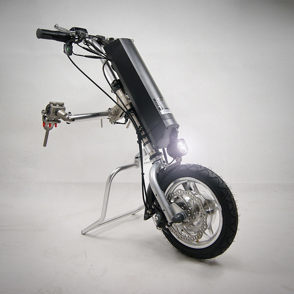

Приветствую всех форумчан! Без малого четыре года езжу на такой приставке. Колесо 12 дюймов 350 ватт неизвестного производителя, скорость 22-25 км/ч., контроллер - урезанная версия KT (на сайте Кунтенга обозначается, как Thunder controller), батарея литий-ион 8,8 Ач., 36 вольт, дисплей KT-LCD5. По прошествии трёх с половиной лет и 2500 км. батарея стала сильно сдавать. Заказал железофосфат s12p4 9,9 Ач 38,4 вольт. Собрали в сантехтрубу. Получилось вот так.
На очереди покупка кулометра (спасибо [user]Keksus[/user] за подсказку), а то LCD5 с железофосфатом безбожно врёт про остаток батареи. Есть мысль увеличить размах руля для более уверенного хвата и поставить литую покрышку на МК. Нужна 12 1/2 * 2 1/4, но, похоже, в природе таких не существует. МК стоит без спиц, поэтому нет уверенности, что получится поменять обод, скажем, на десятидюймовый.
Кто-нибудь занимался апгрейдом таких приставок? Какие успехи?
