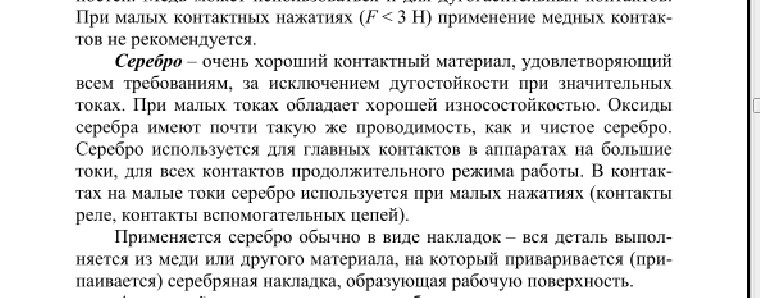

Цитата: sdenis2017 от 25 Окт. 2022 в 22:44помоему он нас всех тут тролит
и весьма удачно
польза ведь всеодно есть.
я к примеру узнал таки  какое конкретно сопротивление имеет оксид серебра.
То что большое я догадывался , но что 10 в 10 степени  Ом *м  , не знал. :-D

[user]yurgen[/user], я уже не знаю кому верить. Начал шерстить , половина пишет так другая по другому. Вот например
Родштейн Л.П. Электрические аппараты в конце 46 страницы.  Или вот учебник Сипайлова Н.Ю. Электрические и электронные аппараты. Проектирование - на 54 странице. Вся книга не влезает во вложение, вот выдержка. В общем бред какой-то. %-)
yurgen
Та не, не бред , авторы разные бывают, и свою литературу пишут для разных категорий читателей.
Я обычно доверяю только справочной литературе , там где конкретные цифры приводят , а не блаблабла.
Суть то может быть вовсе не в оксиде серебра,  а скорее в сульфиде.
именно он образуется при  длительном нахождении на воздухе.
Много раз приходилось наблюдать отказы апаратуры и  зачищать контакты в релюшках  РЭС 9 , РЭС-6 .... ,  которые имели чисто серебрянные контакты .
Они были сплош черными. Даже с ЗИПа  ( тесть новые , с хранения ).
А вот эти же релюхи но  другой серии , с палладиевыми контактами , работали безотказно. Ну и тем более с золотыми , или платиновыми .

Вас какой то теоретик учил указкой по голове?)) Вам тысячи раз уже было объяснено что контакт будет, вы опять свою волынку затягиваете.. и будет он получше двух сварных точек.
Добавлено 26 Окт. 2022 в 03:13
Цитата: yurgen от 26 Окт. 2022 в 02:58Много раз приходилось наблюдать отказы апаратуры и  зачищать контакты в релюшках  РЭС 9 , РЭС-6 .... ,  которые имели чисто серебрянные контакты .
По моему опыту автоэлектрики самые лучшие контакты были посеребренные в условиях московских реагентов, всякие обмедненные и прочие быстро рассыпались и от них горели фонари.

Цитата: yurgen от 26 Окт. 2022 в 02:58А вот эти же релюхи но  другой серии , с палладиевыми контактами , работали безотказно. Ну и тем более с золотыми , или платиновыми .
всё правильно
серебро применяется по причине не слипаемости контактов при низкой стоимости
