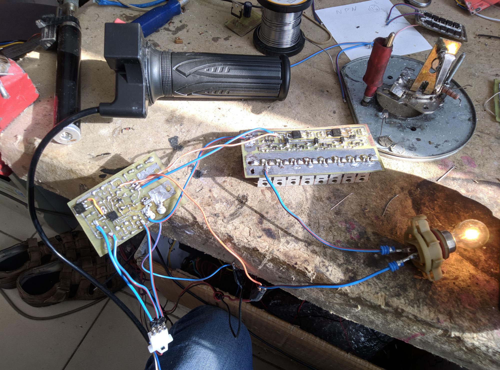

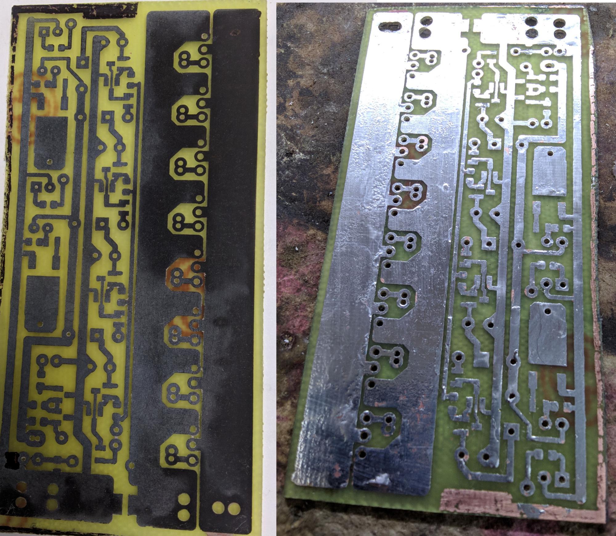

Немного  ЛУТа.. припоя и срарых деталей и родилось вот что :)
Тестовая модель
МК tiny85
детали от платы гиросткутера (по сути всё имеется :) )

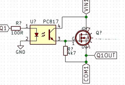

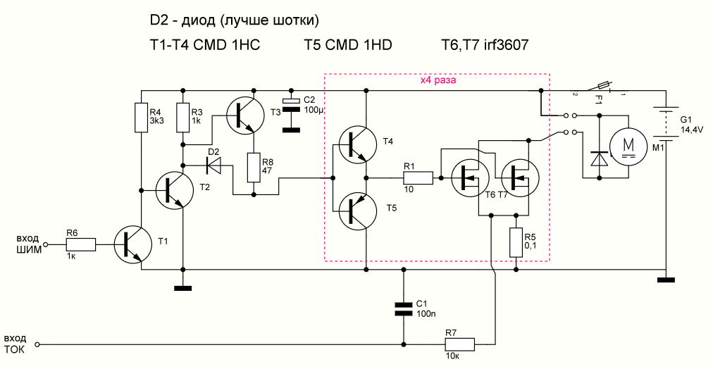

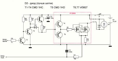

по схеме - за основу взято 2 варианта
Силовой
и 2 канала вспомогательнях
Так как это ШИМ - то важным является крутизна фронтов - а это на прямую от тока затвора зависит... готового драйвера не было (а покупать дороговато)
Собрал на транзиторах
Итого имелись транзисторы на ток 1.5А = что достаточно дял 1-2 силовых мосфетов
Поэтому решил сделать 4 группы по 2 мосфета
управляющий сигнал общий с предусилителя и инвертором на 3 транзисторах
Тестовый вариант проверил на шуруповерте и токе около 20А - мосветы нагреваются медленно.. (и это без радиатора!) = а значит всё работает :)
2 дополнительных канала на оптопаре для дополнительных цепей - думаю пойдет на управление реле (ибо надо реле тормоза и реле реверса тоже подключить...
