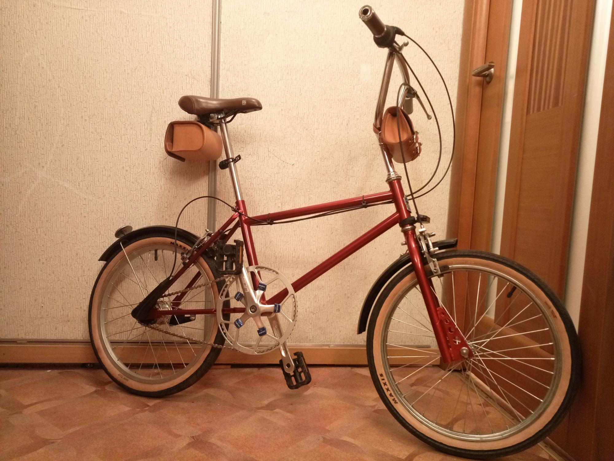

Ко мне попал уже в тюнинге, но не в том, который виделся мне. Отлично покрашенная рама, а остальное - совсем не то: кассета с переключателем на 3 скорости, "скользящей" манеткой, ведущей 48Т и совсем не велосипедным шагом цепи (и всей трансмиссии). Из недостатков ещё и погнутые в процессе транспортировки крылья (хотя вроде в коробке был нормально упакован).
Покопавшись в гараже, нашёл вполне приличную планетарку Sturmey Archer 3, нормальную цепь, покрышки с какого-то ранешнего проекта, систему 58Т от "откатанного" складника и аксессуары отложенные  на случай "а вдруг пригодятся".
Собрал в кучку и вроде прилично получилось.
Пока жду педали и барэнды, размышляю, а не воткнуть ли сюда маленький моторчик или лишним он тут будет?

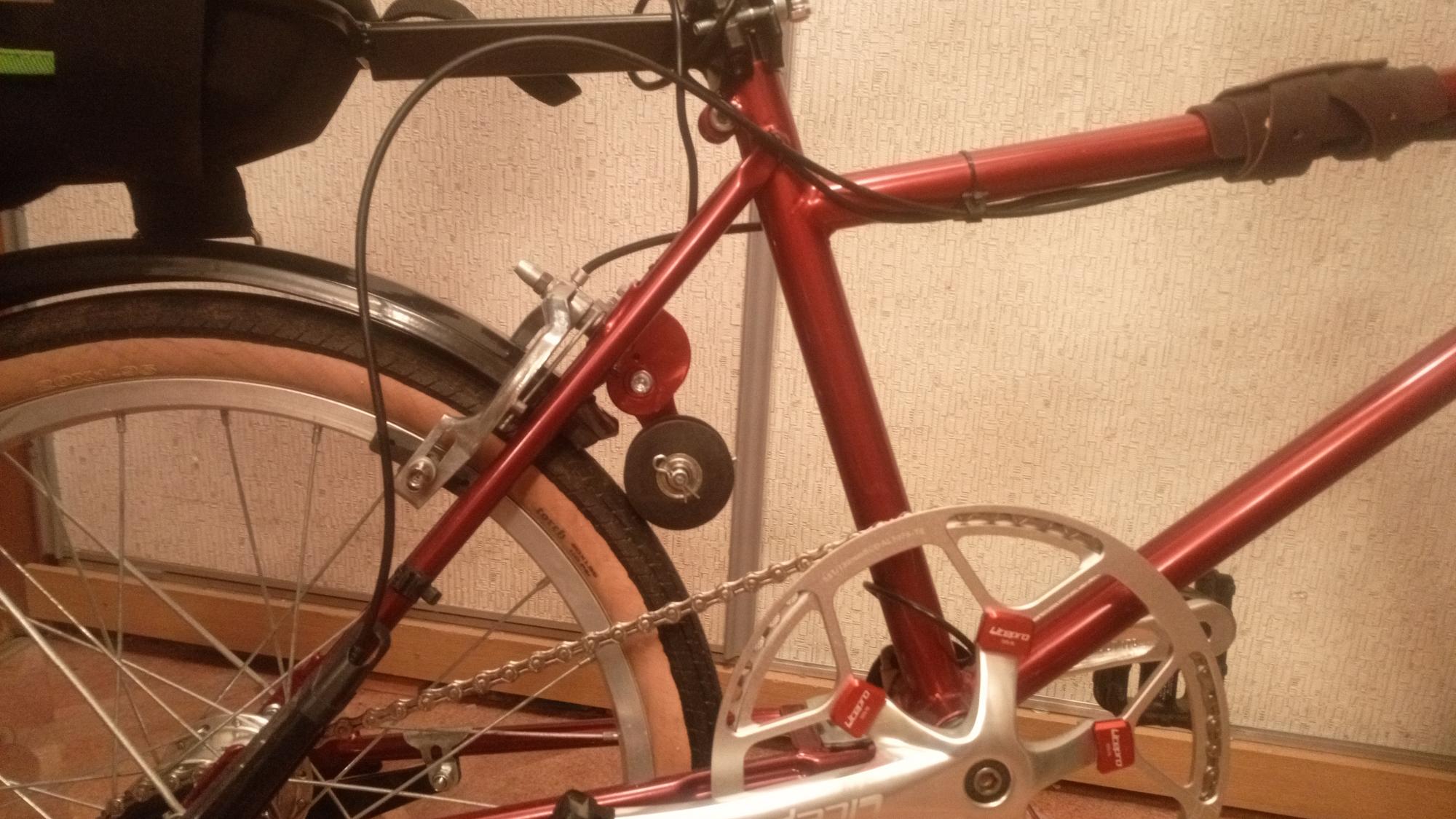

Всё же решил движок поставить.
В ожидании моторчика, допиливаю крепление для него.

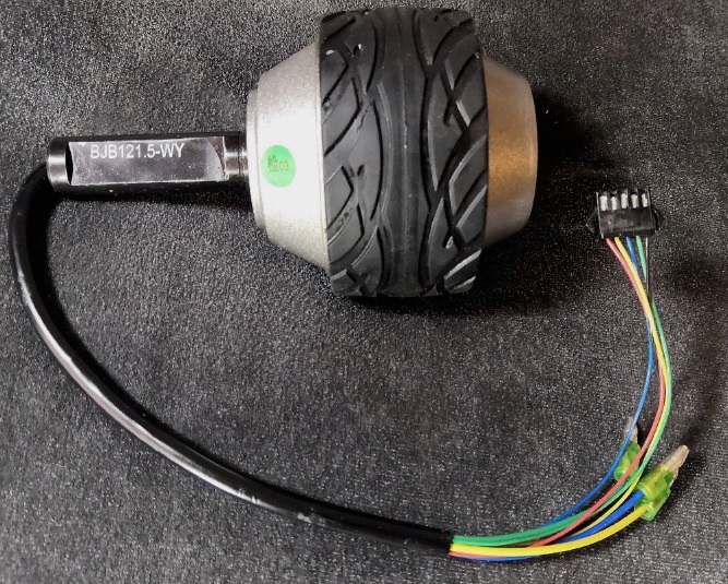

Моторчик будет такой:

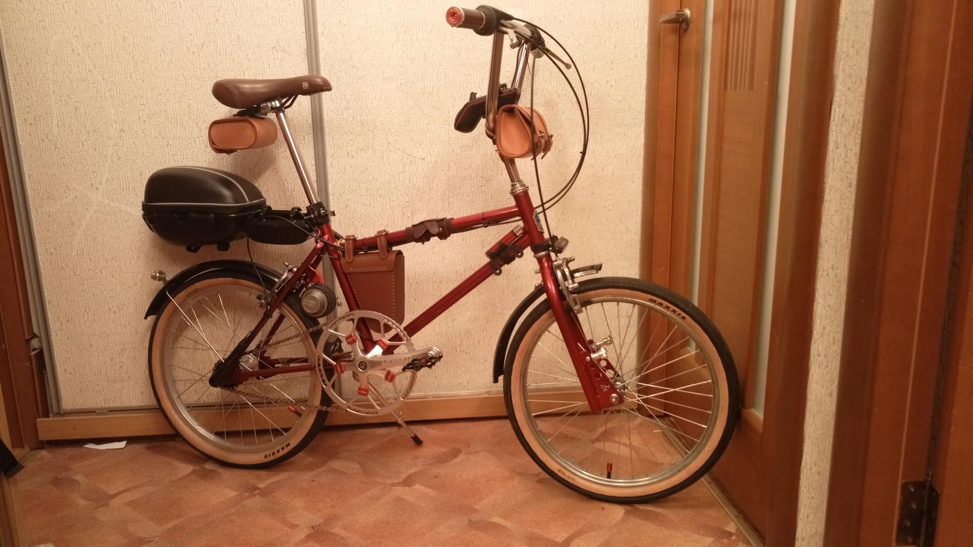

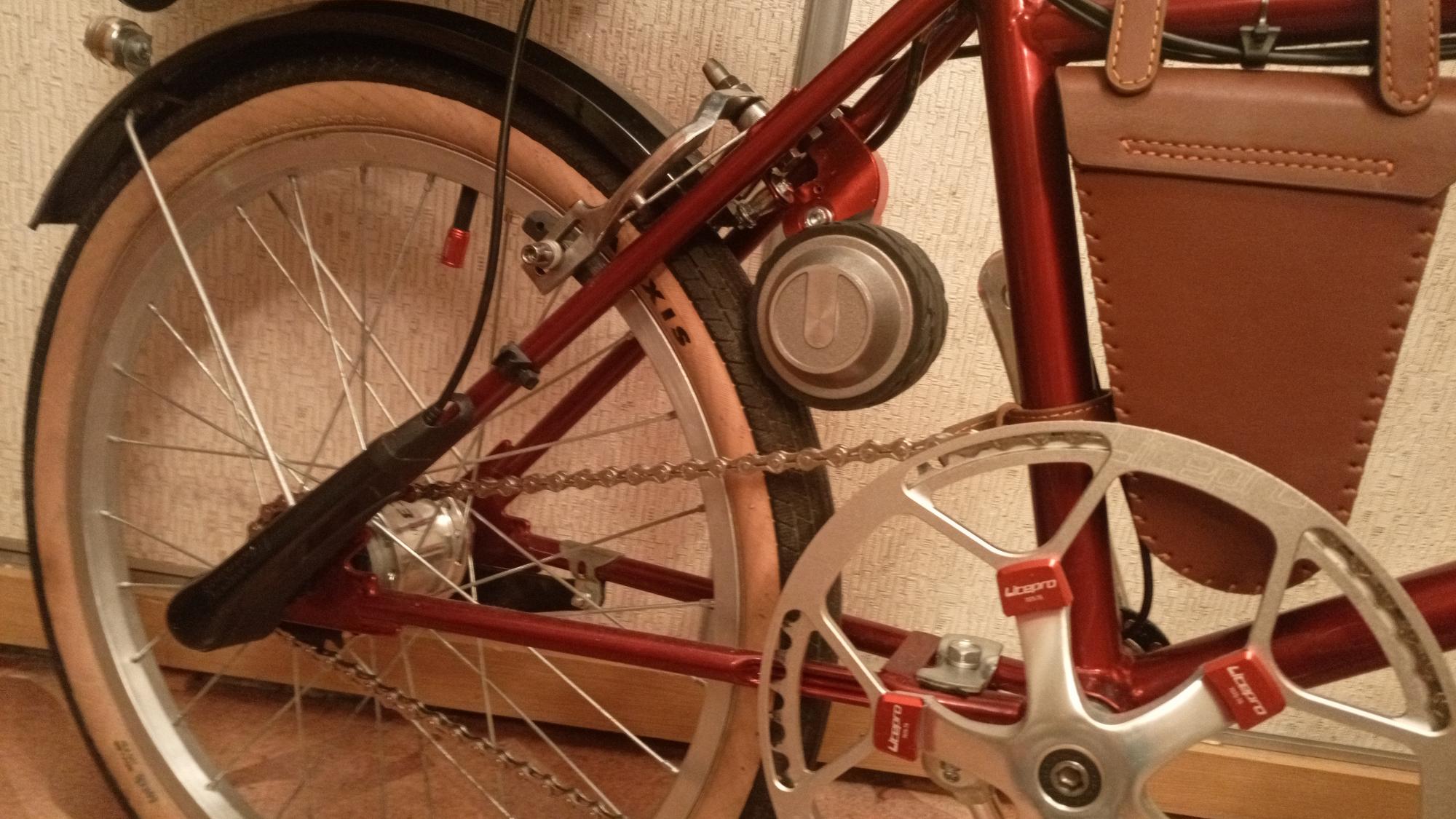

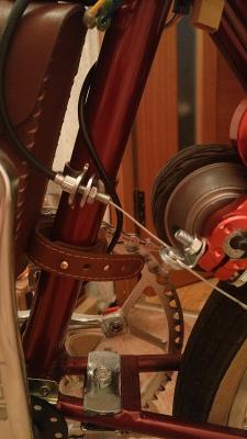

Моторчик на месте. Поработать, конечно, пришлось, но всё получилось, как задумывал.
Guto
#8

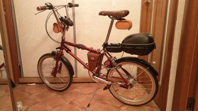

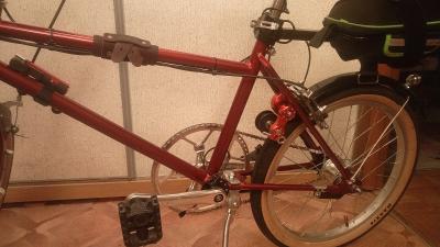

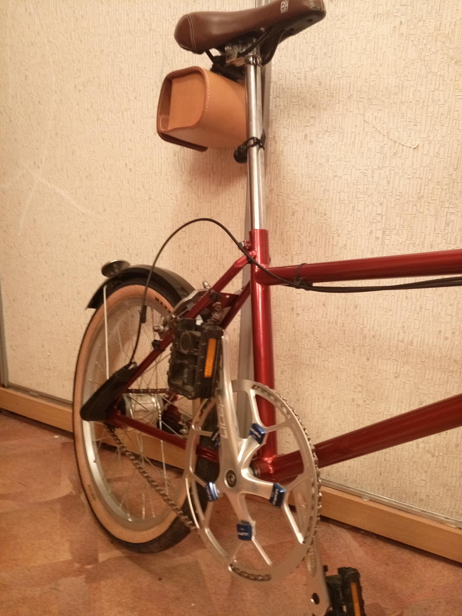

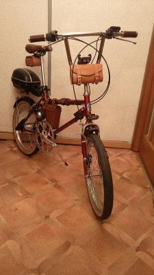

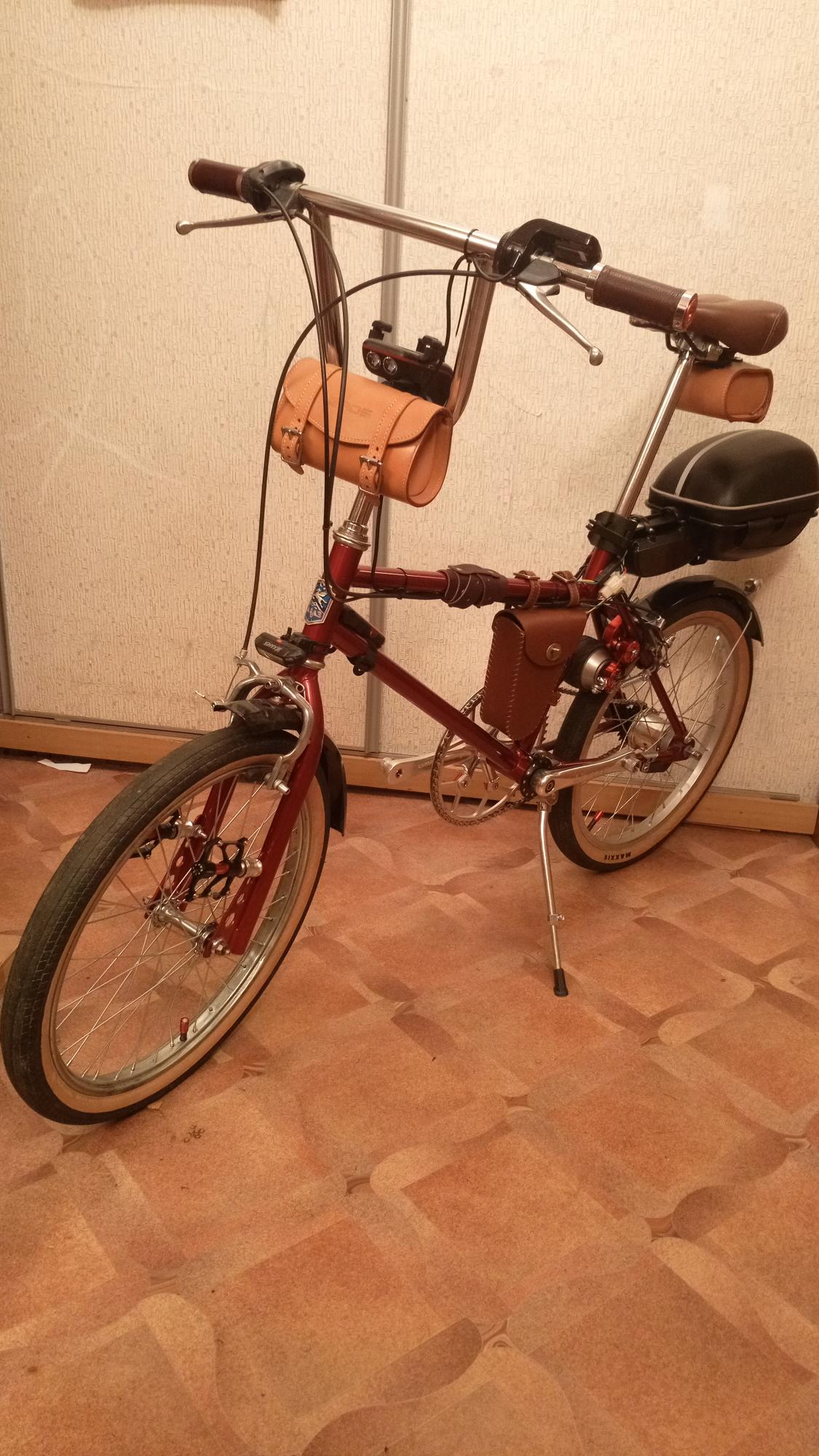

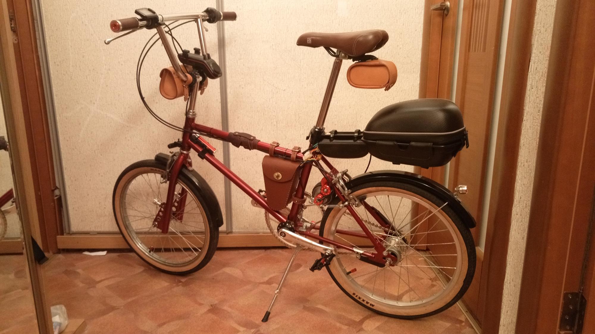

Ну и всё остальное собрал.
Контроллер китайцы прислали какой-то странный. По току 6А выдаёт максимум и не настраивается. Буду разбираться. Пришлось поставить из ЗИПа мультивольтовик на 25А. Многовато, но ток я ограничил до 12А. Вообще с качеством изделий в Китае стало много хуже, чем год назад. ПАС датчики из трёх только один рабочий. Остальные с соплями в пайке и проводах. Хомуты с резьбой на обеих губках и т.п.
В остальном работать над проектом понравилось.
На фото вел "перегружен" навеской. Задняя багажная сумка будет ездить по необходимости. Передний габарит сниму. задний костер, наверно тоже сниму.
Аккумуляторы решил разнести: 5А/ч будет в сумке внутри рамы и 5А/ч или в подседельной, или в багажной. Соединю в параллели. Они из одинаковых элементов и автономны по зарядке, так что думаю, "ссориться" не будут.
Вес 18 кг, но если избавлюсь от "необязательных" мелочей, грамм 600 уйдёт. В общем он и сейчас не тяжелый для электровела на 20-х колёсах.
По скорости - расчётные 35 км/ч поедет, что вполне достаточно для "местных" поездок.

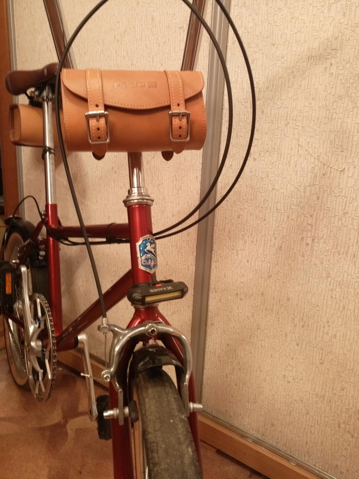

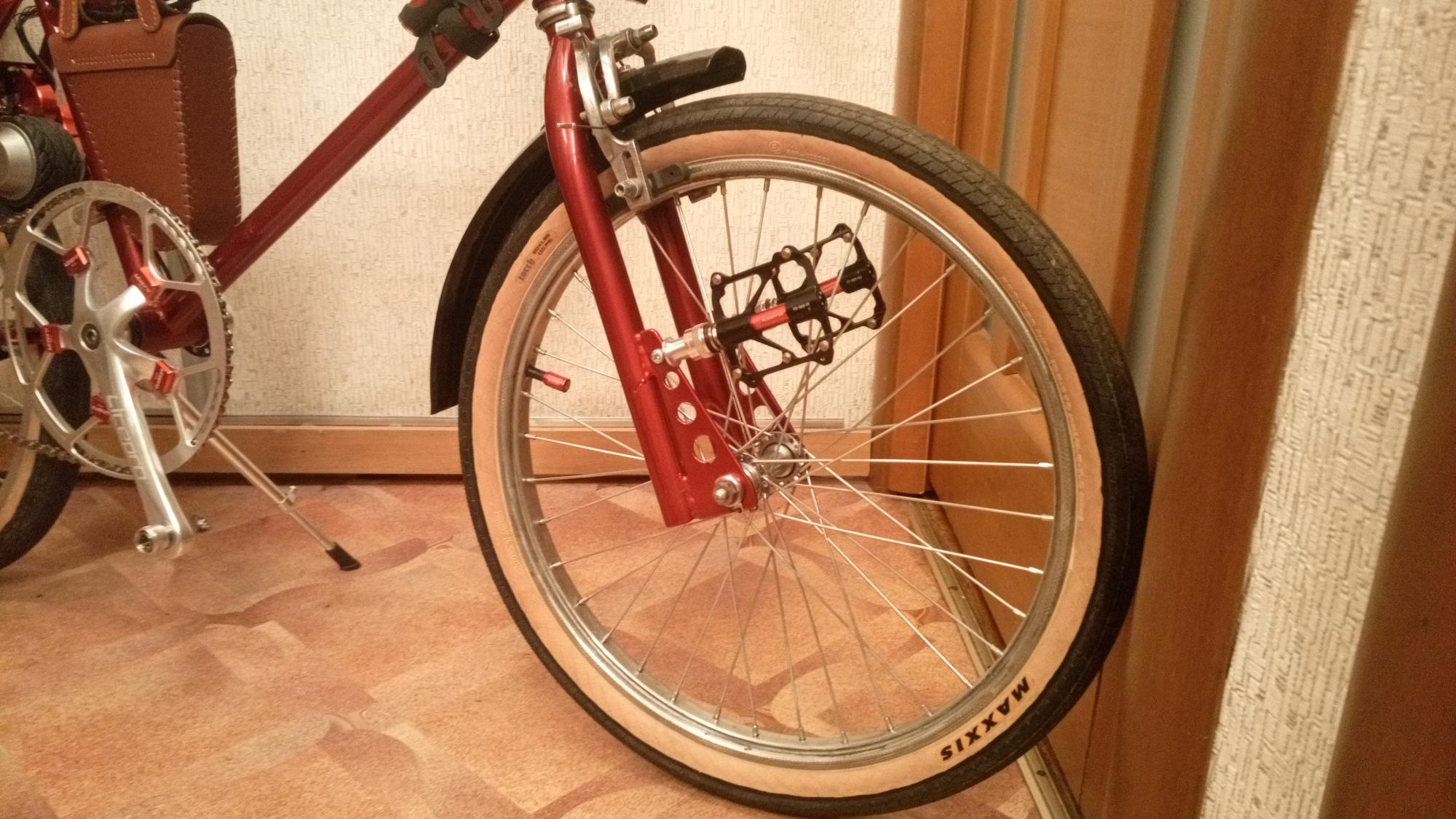

Так, про педали на вилке (вопрос задан в теме, где только фото и без комментариев).
Они вставляются в держатели просто для хранения, когда нужно уменьшить ширину велика.
Я в гараже, где храню велики, постоянно за педали (которые не складываются и быстро не снимаются) постоянно цепляюсь и мерзко от этого ругаюсь.
Поскольку велосипедов у меня много, то и педалей, торчащих в самых неожиданных местах тоже много. А полезного пространства не очень много. Вот и решил такие съёмные педальки попробовать. Снятые педали нужно куда то положить, прикрепить, засунуть, желательно в пределах велосипеда, чтобы не потерялись. Так и появились на передней вилке специальные держалки. https://aliexpress.ru/item/1005004757381130.html?sku_id=12000030356469666

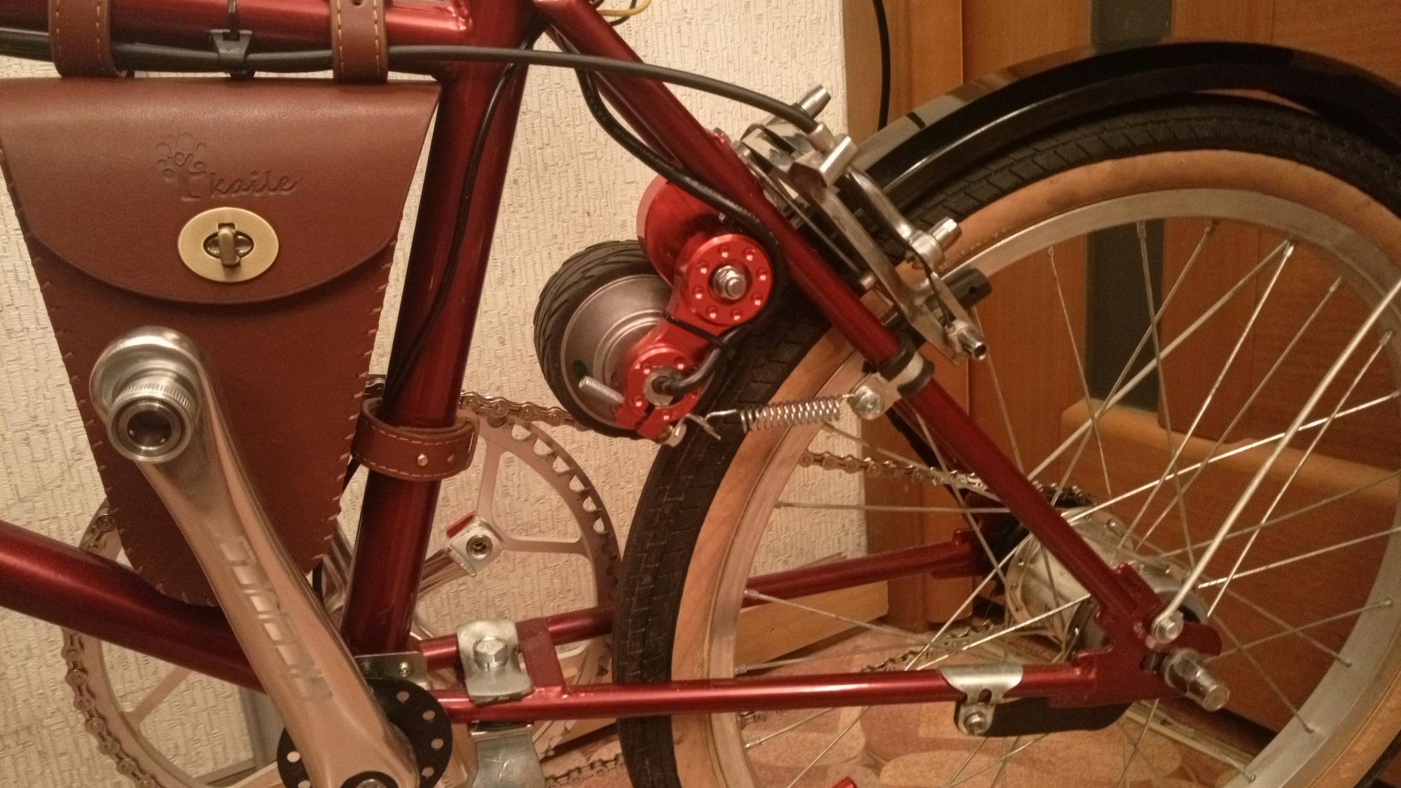

Guto
#10

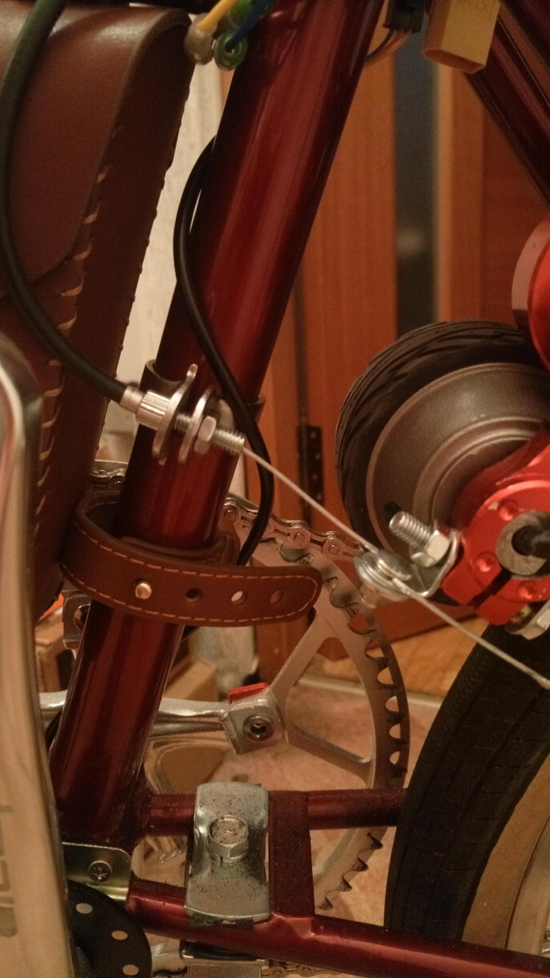

Финальный штрих - "отключатель" привода. Можно катить на зимовку в гараж.

Цитата: Stanislavchik от 23 Нояб. 2022 в 09:57
От чего манетка?
Не знаю. Лежала в ЗИПе. Купил, наверно, для какого-то проекта, но не понадобилось. Вот теперь пригодилась.
Она говёная совсем, пластиковая. Для чего-то серьёзного не пригодна. Поскольку я не планирую всё время отодвигать и прижимать движок, а делать это исключительно в случае крайней необходимости (аккум неожиданно сдох), то вполне сгодится. https://aliexpress.ru/item/1005003535212838.html?spm=a2g2w.orderdetails.0.0.128e4aa69RIiJ6&sku_id=12000026207300395
Guto
Ушёл фрикцион на другой проект. Жду кареточник. Как приедет внедрю.

Скорость до 40 км/ч, вес до 25 кг, дальность до 60 км.можно подгрузить, если понадобится, а можно и "налегке", сняв багажник.
